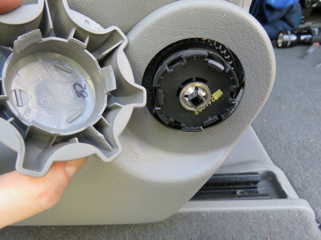

Zuerst den Lehnenverstellknopf abziehen. Das geht sehr schwer bis gar nicht. Am besten von hinten mit einem kleinen Schraubendreher die 3 Rastnasen etwas anheben. Siehe Bild.

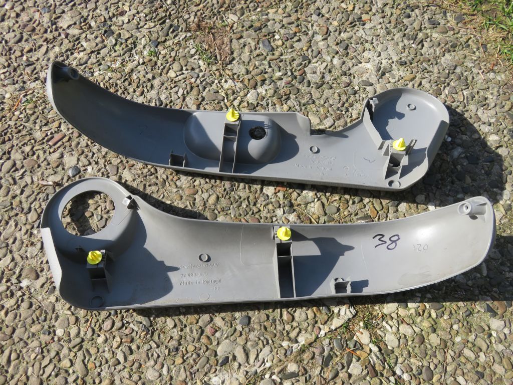

Nun die Seitenteile mit mäßiger Gewalt abziehen. Sie hängen an den beiden gelben Clips sowie einer Rastnase unmittelbar vor der Lehnenverstellung. Ziemlich wahrscheinlich überleben die Clips das nicht. Ersatz besorgen: 7M0 867 299 K.

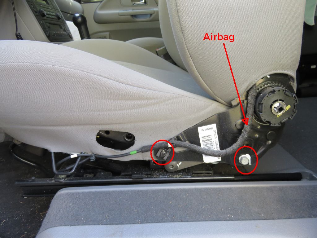

Die beiden Klammern herunterschieben und die 13er Sechskantschraube herausdrehen. (Im Bild markiert.) Keine Angst, die Lehne fällt nicht gleich herunter.
Das Lehnenteil kann nun leicht abgenommen werden, indem man es von den beiden Dornen, auf den die Klammern saßen abhebt. Vorsicht beim Ablegen um die Kabel nicht zu beschädigen. (Siehe Bilder.)

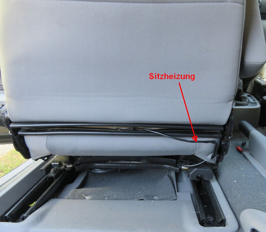

Hierzu muss leider sowohl die Airbag-Leitung getrennt werden (gelber Stecker in Mulde unter Sitz) und auch die Sitzheizung für die Lehne (6pol-Stecker von unten an Sitz geclipst) ausgepint. Beide Leitungen sind durch den Sitzbezug hindurchgefädelt.
Zuerst die Kunststoffleiste am hinteren Sitzende aus der Sitzschale lösen. Diese steht etwas unter Spannung. Mit einem Schlitzdraubendreher an einem Ende etwas heraushebeln.
Nun einfach die beiden Drahtschlaufen abnehmen (dort wo eben noch die 13er Schrauben saßen). Das geht ganz leicht. Evtl. das Polster etwas eindrücken, dann sollte auch das spätere Spannen kein Problem sein.
Nun kann das Polster von hinten nach vorne abgenommen werden. Dabei die zum Vorschein kommenden Metallringe mit einem kräftigen Seitenschneider einfach durchtrennen. Diese sind später durch Kabelbinder zu ersetzen.
Hier zeigt sich auch der Hauptunterschied zu den anderen Anleitungen hier: Die Sitzheizung ist nicht auf das Polster geklebt, sondern mit dem Sitzbezug vernäht. Zudem deckt die Heizmatte nur die (rechteckige) Hauptsitzfläche ab, nicht die Seitenwangen. Es ist auch nicht sinnvoll möglich, die Heizmatte von dem Bezug zu trennen, um ihn evtl. waschen zu können.
