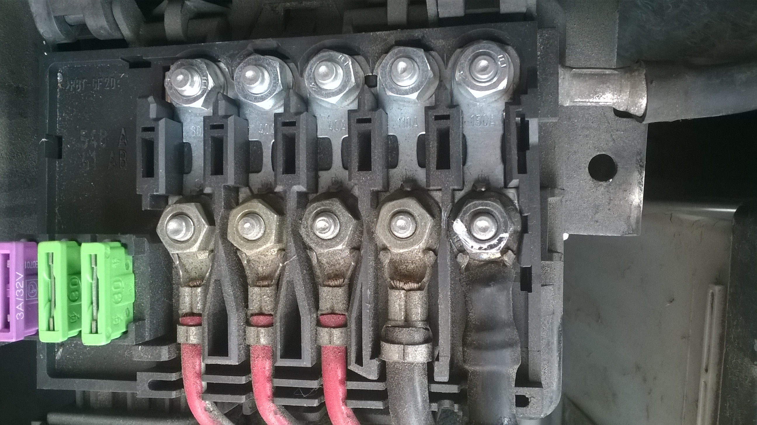

Frank, mach es so wie Manfred in #18 erklärt. Auto starten und alle Verbraucher anschalten und dann schauen, ob es warm wird am Sicherungskasten.
Ich würde trotzdem vorsorglich die Kabelschuhe von den beiden großen Sicherungen verlöten. Das Problem ist einfach, daß die Litzen von den gecrimpten Kabel eine Oxidschicht ansetzen und dann den Übergangswiderstand erhöhen. Dies führt dann zu der Wärmeentwicklung. Das war bei den beiden SGAs von mir auch so und die Mutter war fest.
Nach dem Verlöten keine Probleme mehr. Du brauchst aber einen 100W Lötkolben (oder mehr).
toum-toum
#22
neue Kabelschuhe bekommst du beim lokalen Car&Hifi Fritzen.
Bei mir haben die dann auch gleich noch getestet, währen alle Verbraucher gelaufen sind, welcher Strom über das Kabel läuft.
Dann weißt du auch gleich, ob deine LiMa noch richtig läuft und die entsprechende Leistung abgibt.

Ich ziehe die Schrauben prophylaktisch bei jeder Inspektion (die ich jedes Jahr selbst mache) fest.
Außerdem habe ich auch Polfett drauf. Die Begründung: Die leitende Verbindung muss gasdicht sein. Und überall wo sie das nicht ist (z.B. auch die Litze zwischen Kabelschuh und Isolierung des Kabels) ist besser Polfett dran als immer wieder Wasser. Außerdem ist die Aufgabenstellung an der Batterie genau dieselbe.
nachdem er am Anfang warm wurde (Übergangswiderstand in der Verschraubung) ist nach regelmäßigem Nachziehen und Einfetten jetzt alles bestens :slight_smile:
#25
Ich habe vor 4 1/2 Jahren den kompletten Kasten mit dem Kabel gewechselt. Trotzdem bei hohe Belastung geht die Sicherungsdeckel schlecht ab. Sie klebt am Kabel fest. Allerdings ich habe den Kasten noch nicht von unten inspiziert. Das werede ich aber noch machen. Es ist halt eine Schwachstelle bei SGA’s.
LG, Garfild
PS.: Damals habe ich den linken Scheinwerfer abgebaut. Dadurch war es erheblich leichter den Kabel vom Sicherungskasten zur LMA zu führen.

Das mit dem Polfett mache ich genauso, zusätzlich habe ich auch noch die Massepunkte damit eingesprüht.

Die günstigste und schnellste Lösung. Kabel mit Schuh abschrauben, ordentlich heiß verlöten und wieder befestigen. So habe ich es gemacht, und die Sache war erledigt.

So hier mal mein Sicherungskasten !

Bei uns trat gestern auch das gleiche Problem auf… Auto gestartet… ausgegangen… Warnblinker funktionierte, aber sonst nichts.
Display vorne alles dunkel. Als der Gelbe Engel dann vor Ort war, hat er festgestellt, dass der Sicherungskasten vorne im Motorraum verschmort ist. Wie ich schon gegoogelt und gelesen habe, kann dies auch an abgenutzten (Oxidiert…) Kabelverbindungen oder evtl. Wacklern liegen.
ADAC angerufen und nun steht das Auto bei unserem Vertrauensmechaniker, der uns unseren Familienwagen hoffentlich schnell und nicht zu teuer wieder „heil“ machen kann.

Sodale… nun sind wir schlauer… Meldung von unserem Mechaniker…:
„Ihr braucht nen neuen Sicherungskasten, ist ein bekanntes Problem… ist gestern bestellt worden… und normal spätestens morgen da“
Schaut ihn dann auch gleich für den Urlaub noch durch… da aber TÜV neu ist… auch der Klimakompressor (wurde uns super und günstig gewechselt) hoffen wir, dass so nix mehr ist.
