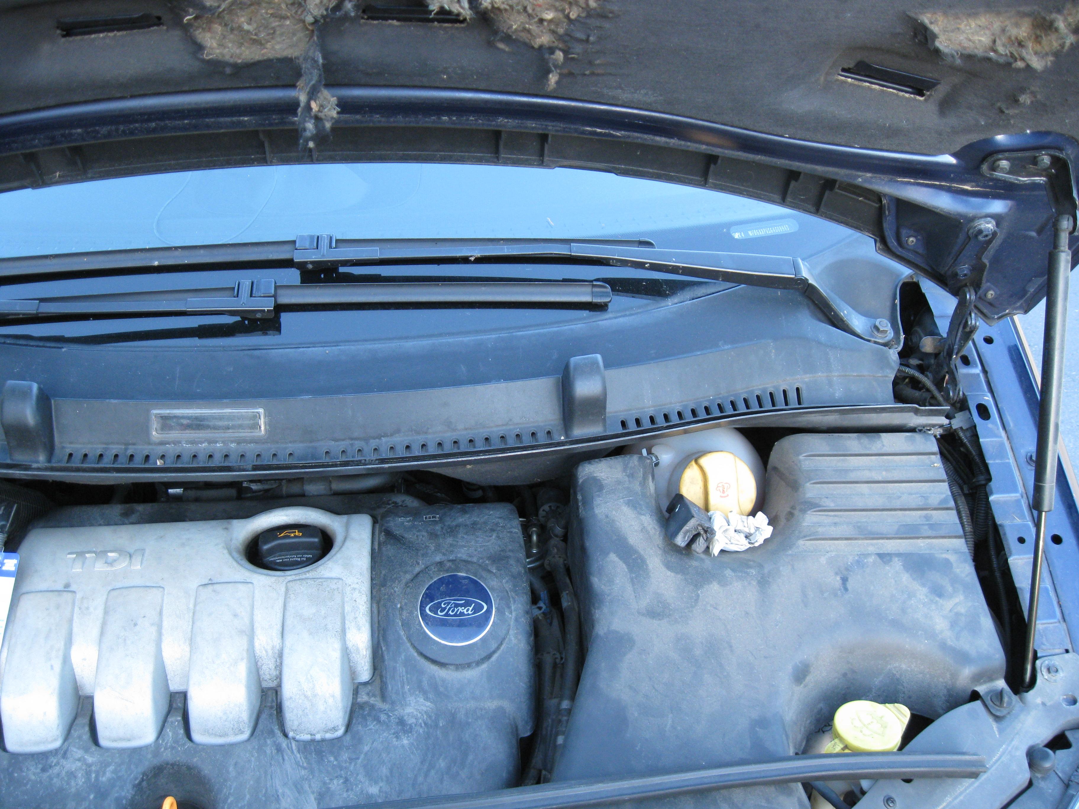

Vielen Dank. Hier ein Bild von der Motoransicht des Autos. Man erkennt gut das große Plastikteil, das sich über die gesamte Breite des Autos erstreckt. Hinter den beiden Ausbuchtungen befinden sind die Waschdüsen.
Von unten kommt man nicht dran. Wie kommt man bei dieser Konstellation an die Stecker der Waschdüsenheizung?
#26
Also wenn du die abbauen möchtest, mußt du die Scheibenwischer demontieren (Schraube ab, Wischer etwas hochklappen und wenn du die nun hin und herbewegst lösen die sich) aber merke dir die stellung.Da deine Gummiabdichtung schon runter ist müsstest du die Abdeckung nun raus bekommen.
He, hast du einen Mader als untermieter in deinem Motorraum wohnen ?
Lg Gerd

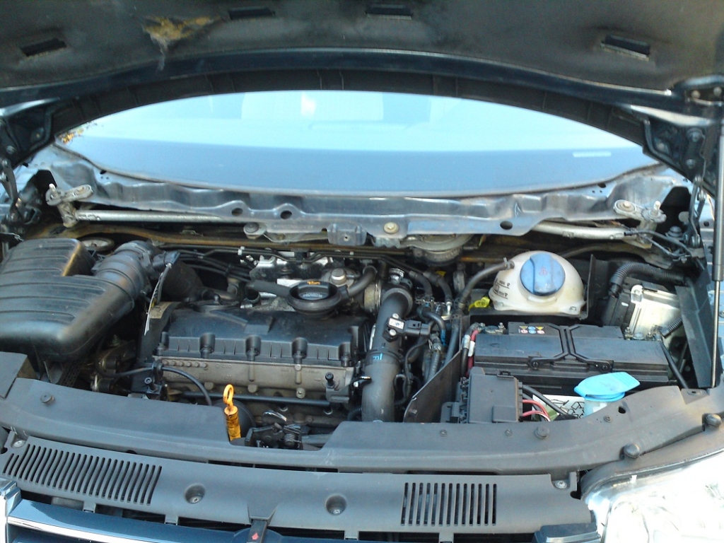

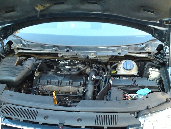

Sieht den so aus :wink: wenn alles ab ist.

Wo sind denn auf Deinem Bild die Reinigungsdüsen zu erkennen? Ich sehe die dort gar nicht.
Bevor ich mich an die Demontage des Plastikteils mache, würde ich gerne noch folgende Fragen stellen: Kann auch ein Laie wie ich die Waschdüsen austauschen oder sollte man da lieber Profis dranlassen? Braucht man dazu irgendein Spezialwerkzeug oder Spezialwissen? Falls man es selber machen kann: Weiß jemand die Bestellnummern der Düsen? Muss man immer beide zusammen austauschen?
Ja, der Vorbesitzer des Fahrzeugs hatte wohl mal einen Marder zu Besuch. Er ist aber schnell wieder ausgezogen. Fiel Dir das wegen der teilweise zerfetzten Isolierungen auf??

Und ja diese Spuren auf deinem Foto kenne ich aus eigener Erfahrung. Im Raum Düssldorf sind die sehr Aktiv.

Zunächst habe ich versucht, die Scheibenwischer zu lösen, um das Plastikteil entfernen zu können. Dazu habe ich die beiden Muttern entfernt, die die Scheibenwischer fixieren. Eine davon sieht man auch auf dem Bild, das ich hier eingestellt habe (s. o.). Danach habe ich versucht, die Scheibenwischer abzuziehen. Die waren aber zu fest. Habe sie einfach nicht runterbekommen.
Deswegen habe ich die obere Plastikabdeckung und die untere Schale rechts neben der rechten Waschdüse auseinandergehebelt und bin so an den Stecker gekommen, über den die Waschdüsenheizungen mit Strom versorgt werden. Er befindet sich ungefähr mittig zwischen der rechten Waschdüse und der seitlichen Öffnung des oberen Plastikteils.
