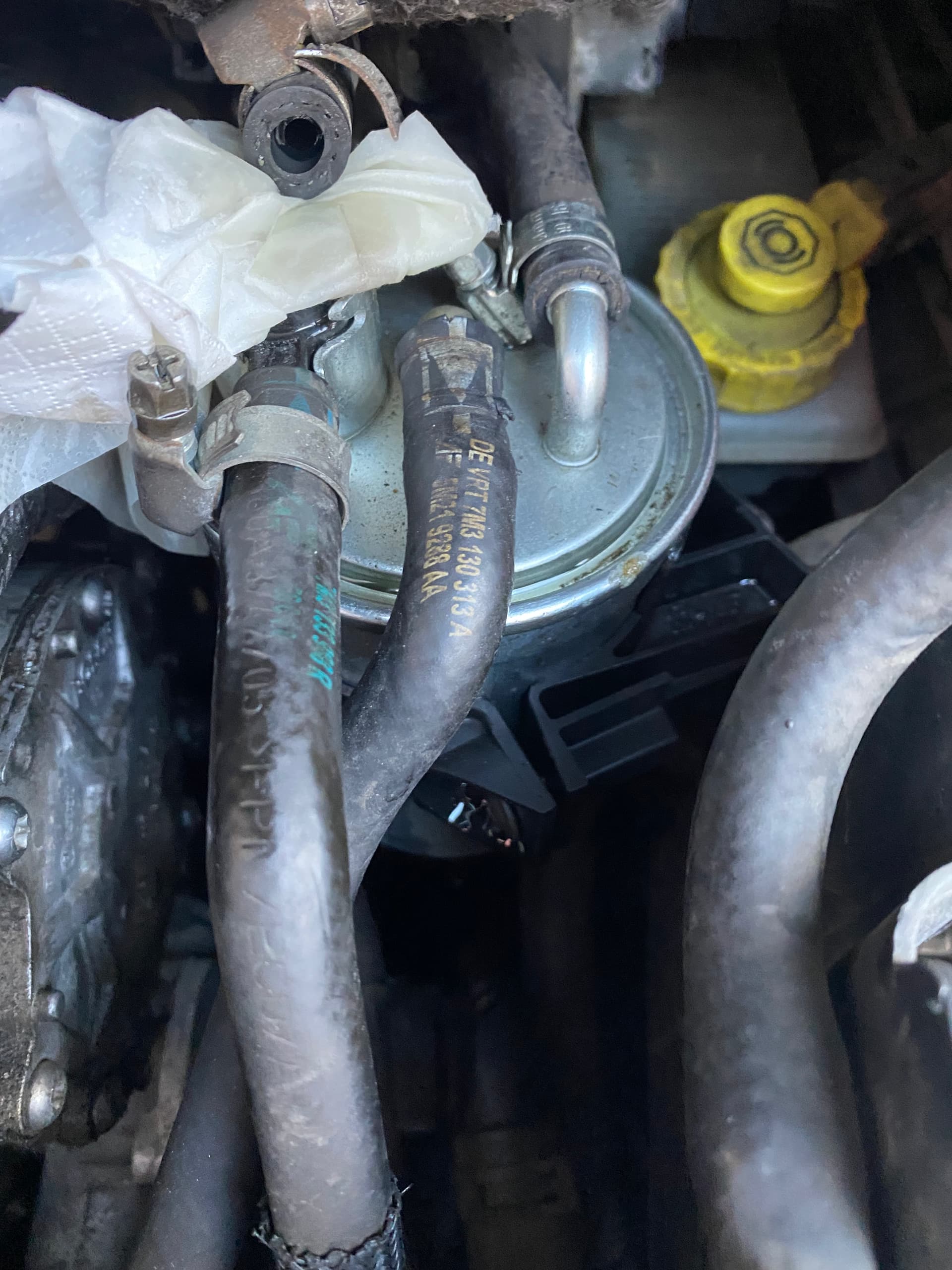

An der einen Leitung wo keine Schelle ist war keine dran und aus der offenen Leitung wird nicht rausgepummt
Schau einfach mal hier: Kraftstofffilter – T4-Wiki
Also die Leitung ohne Schelle ist die Leitung vom Kraftstoffilter zum Motor. Kann sein, daß es dort auch Luft zieht, weil keine Schelle dran ist - siehe hier [GELÖST] Motor angelassen - gleich wieder abgestorben
Der Schlauch wäre nicht schlecht, mal ein Stück durchsichtigen Schlauch einzubauen und zu schauen, ob Luftblasen kommen. Der offene Schlauch kann auch kein Diesel kommen. Ist die Rückführung vom Knackfrosch zum Tank und da fließt auch nur Diesel bei über 15°C (laut T4 Wiki). Aber der Knackfrosch kann Luft ziehen → deshalb durchsichtiger Schlauch vom Filter zum Motor. Einfach auch mal Suchfunktion benutzen. Also der Knackfrosch scheint immer mal Probleme zu machen, wenn der Wagen mies anspringt.

Ich empfehle dir, an allen vier Schläuchen wieder die originalen Klemmschellen anzubauen.
Teilenummer ist N90686701.
Schraubschellen sind dort nicht zulässig.

Bei dem Schlauch ohne Schelle (oben) ein Stück durchsichtigen Schlauch einbauen. Dann sieht man, ob Kraftstoff fließt und ob Luft gezogen wird. Anders ist es wohl schwierig raus zu bekommen, ob Kraftstoff sauber zum Motor kommt.
