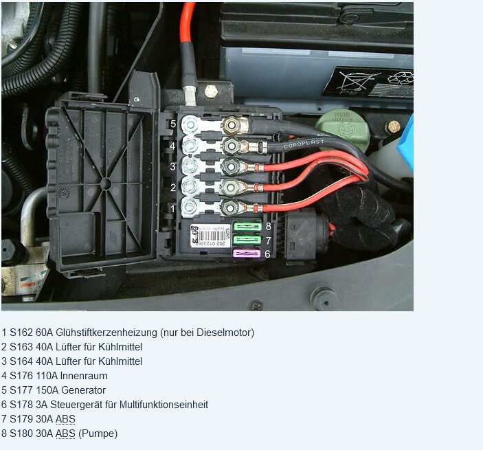

Wo sitzt die Sicherung für die Glühkerzen beim Sicherung für Glühkerzen beim Ford Galaxy WGR 1.9tdi 2006?

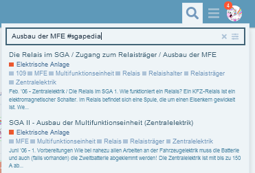

Ich gebe dir einen Tipp, er lautet Glühstiftkerzenheizung
Wie die Suche hier funktioniert, lasse ich dich selber herausfinden

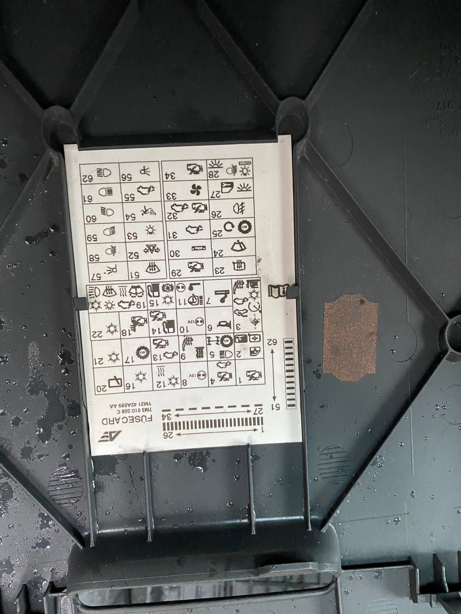

Vielen Dank welche Nummer hat die Sicherung des vorglührelais und wo befindet sich dieser eigentlich
Sorry, dein Bild steht auf dem Kopf. (Du kannst deinen Beitrag mit Hilfe des Bleistiftsymbols darunter editieren.)

- Was hat an den Links, die Uwe oben gechickt hat, nicht gepasst?

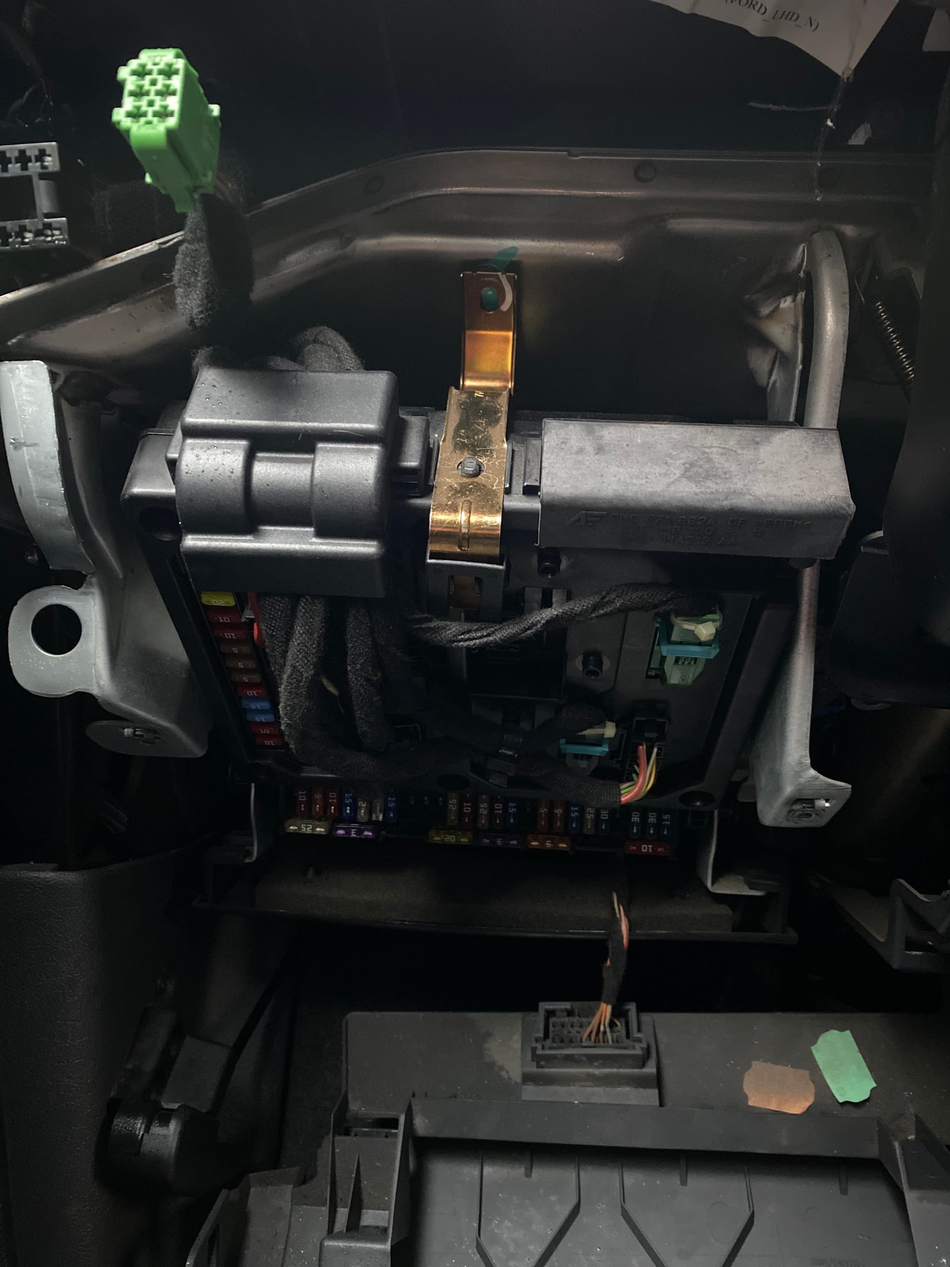

Sorry ich hatte in einem anderen Beitrag gelesen dass man ein summen hören muss wen man die Zündung einmal dreht und das tut es nicht
Ich würde erst einmal hier
aufmachen und gucken ob Spannung ankommt bzw. ob die Pumpe läuft, wenn man Spannung direkt anlegt (mit Strombegrenzung!).

Wüsstet ihr vielleicht welche Nummer das Glühkerzen Relais hat??
Jup, 103: Relais 103/109
Von der Stelle, wo die Pumpe sitzt ist ein Geräusch zu hören. Sollte ich trotzdem das Loch öffnen und einmal nachmessen?
