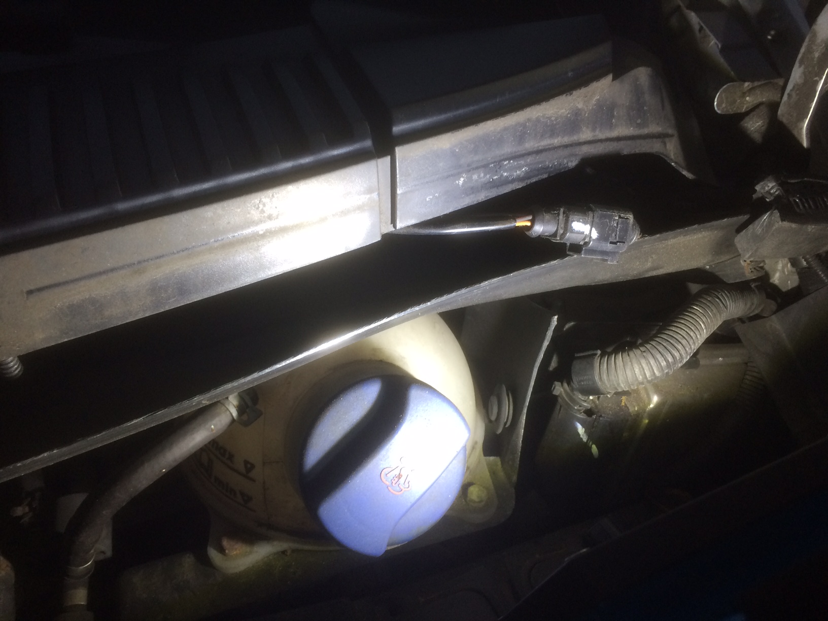

Ich hatte gleich den Verdacht, dass die beheizbaren Wischerdüsen Schuld sind. Optisch sehen diese Dinger zwar okay aus, aber im SGAF kennt man diesen Sicherungskiller ja.
Die Überprüfung der Sicherung 19 bestätigte den Verdacht. Ich habe die Wischerdüsenheizungen abgestöpselt. Das ging einfach: Die Gummilippe an der Spritzwand habe ich abgenommen und dann konnte ich den Steckverbinder unter der Wischerabdeckung hervorfummeln.
Ich habe die Verbindung gelöst und beide Seiten mit einer Tüte und 'nem Kabelbinder isoliert. Anschließend die Sicherung ersetzt, die ich noch rumfliegen hatte.
Ergebnis: Lüfter und Heizung alles wieder so wie es sein soll.

#1: War heute bei meinem Bekannten in der Werkstatt, habe ihm die Symptome geschildert und erzählt. Er griff gleich zum Telefon und rief jemanden an und bestellte einen Satz Beheizbare Scheibenwischwasserdüsen. Ohne mich vorher aufzuklären was es sein könnte oder ist.
Nachdem er sein Telefonat beendet hatte, fragte ich ihn wo er angerufen hat ? Sagt er mir, das er beim freundlichen Teileservice angerufen hat und das die teile am Montag da seien. Ich dann zu ihm und woher weist du das es die Düsen sind ? Er dann: Es sind in so einem fall zu 95% die beheizbaren Düsen die verschmort sind und deswegen auch die Sicherung durch ist. Ging dann raus macht die Motorhaube auf, machte die Gummileiste ein wenig auf und griff zwischen rein holte den Stecker hervor und trennte sie. Danach ersetzte er die 5A Sicherung und taataaaa alles lief wieder wie vorher.
