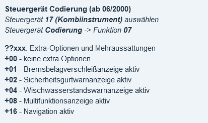

Die Kontrolllampe ist nur beim Sharan aktiviert, kann man aber freischalten. Der Gurt hat aber keinen Kontakt, die Lampe ist nur eine Erinnerung, die 20sek leuchtet und dann ausgeht, egal ob man angeschnallt ist oder nicht.

ist es sicher schon 14-15 Jahre her, denn bei einem SGAF-Treffen hat mir „Wolli“ das noch freigeschalten.
