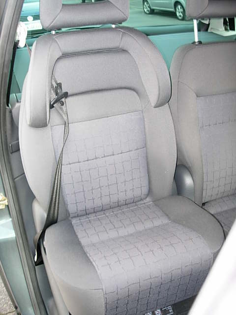

Sitz in normaler Position für Erwachsene

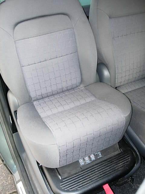

Sitz mit Sitzerhöhung ohne Nackenstütze

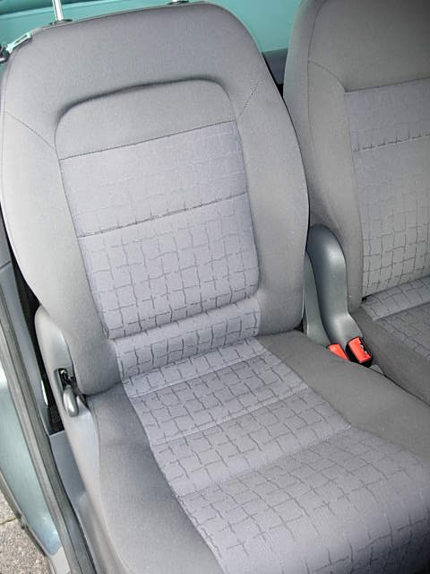

Sitz mit Erhöhung und Nackenstütze, die auch als Gurtführung dient

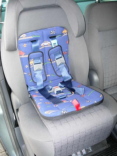

Sitz mit Nackenstütze und integriertem Kleinkindersitz mit Hosenträgergurten

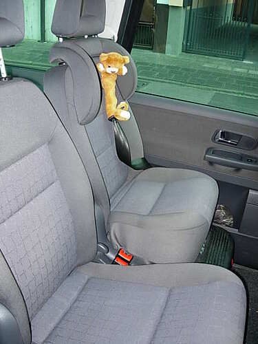

Seitenansicht, hier wird die Höhe der Erhöhung und die Fußablage gut sichtbar.
Wie bereits oben beschrieben haben unsere Kinder die Sitze seit einem Lebensalter von ca. einem Jahr (nach den Maxicosi) im Dauereinsatz. Der Sharan hatte noch die alte Gurtverstellung bei den Hosenträgergurten (etwas fummelig), der Alhambra hat bereits die neue, verbesserte Verstellung. Die wude aber bei uns nie genutzt, da bei der Anschaffung des Alhambra die Kinder bereits nur die Sitzerhöhung mit Nackenstütze nutzten.
