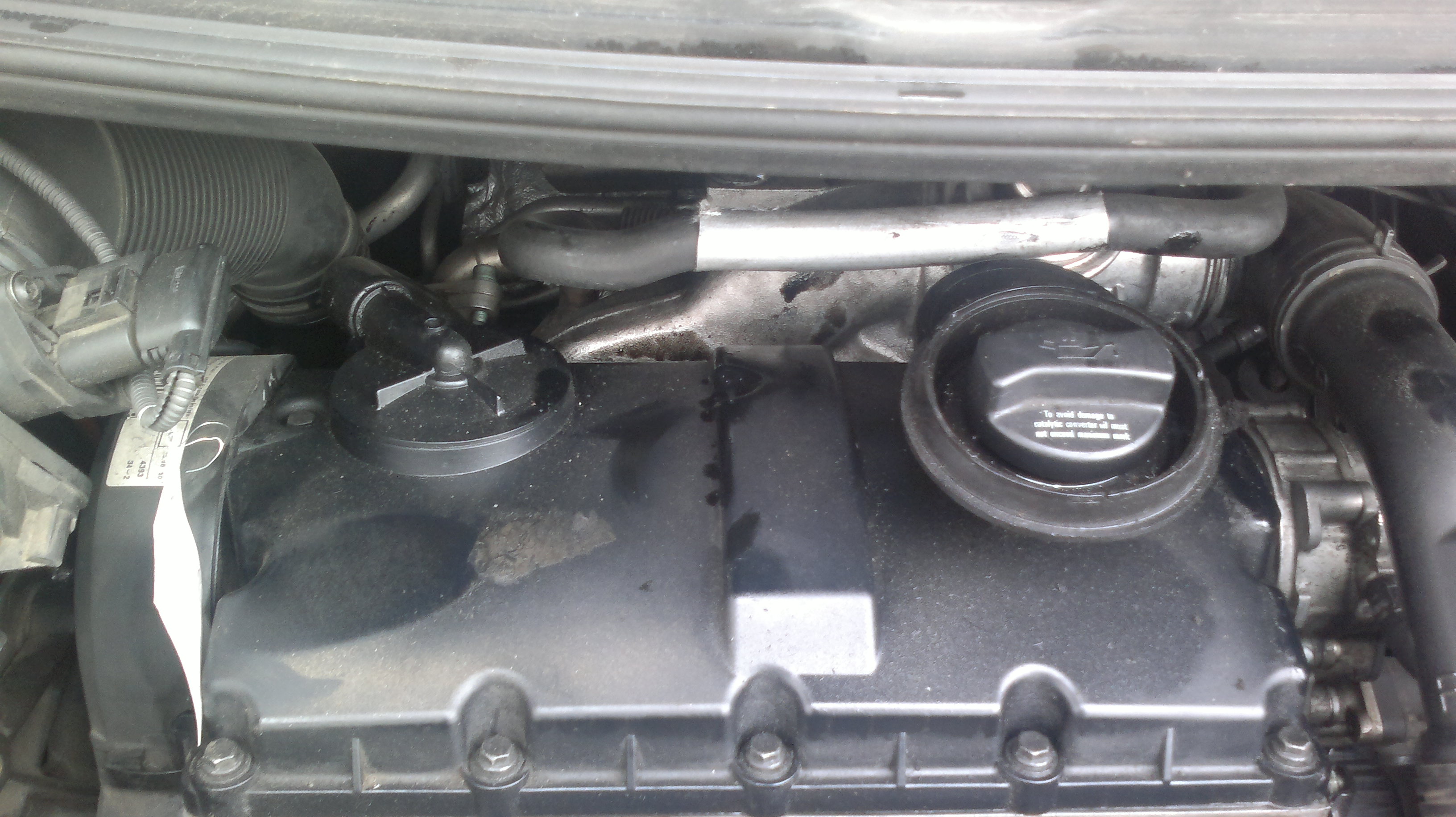

ich habe einen Ventildeckel für sharan AUY gefunden mit der teilenummer 038103475N / 038103475P / 038103475T / 038103475AA / 038103469AD
würde für meine sharan passen

Ja ich will wissen ob der deckel bei meinem auto passt.
Also von der bild her sieht der entluftungsstützen genau so hoch und die richtung auch gleich aus
Von welchem Bild?
Klaus-Dieter, wahrscheinlich von deinem www.sgaf.de/content/ventildeckel-galaxy-19-tdi-308603#comment-656971
Na dann passt er nicht,aber es ist schon erstaunlich wie er den Abstand vom Entlüftungsstutzen auf dem Bild

Richtung und Form wäre ok,aber stimmt auch die Höhe ?
Kann ich auf dem Bild nicht erkennen,hast ja mein Bild auch gesehen, habe damals auch bei ebay gekauft, würde
wetten dir gehts so wie mir ( meiner war damals von nen 1,9 ner Audi) die Höhe siehst du halt nicht
war damals auch froh nen Deckel für 20€ zu schießen
Dieses war mein Bild bei ebay, sieht auch genauso aus oder ?

Ich würde sagen sieht nicht ganz ähnlich aus
ich würde sagen der Deckel passt nicht! Das Öleinfüllloch ist an der gleichen Stelle aber der Öleinfülldeckel ist „direkt“ in den Deckel rein (senkrecht). Du brauchst aber einen bei dem er über einen z-Förmigen Kanal nach vorne versetzt ist. (Schaut nochmal den Deckel in #7 an, dann seht ihr was ich meine)
Ne,dass passt schon ,kannst einfach deine Verlängerung nehmen,die wird einfach auf den Einfüllstutzen aufgeschraubt ,kannst du bei deinem auch einfach abschrauben, manchmal muss auch diese Dichtung gewechselt werden
