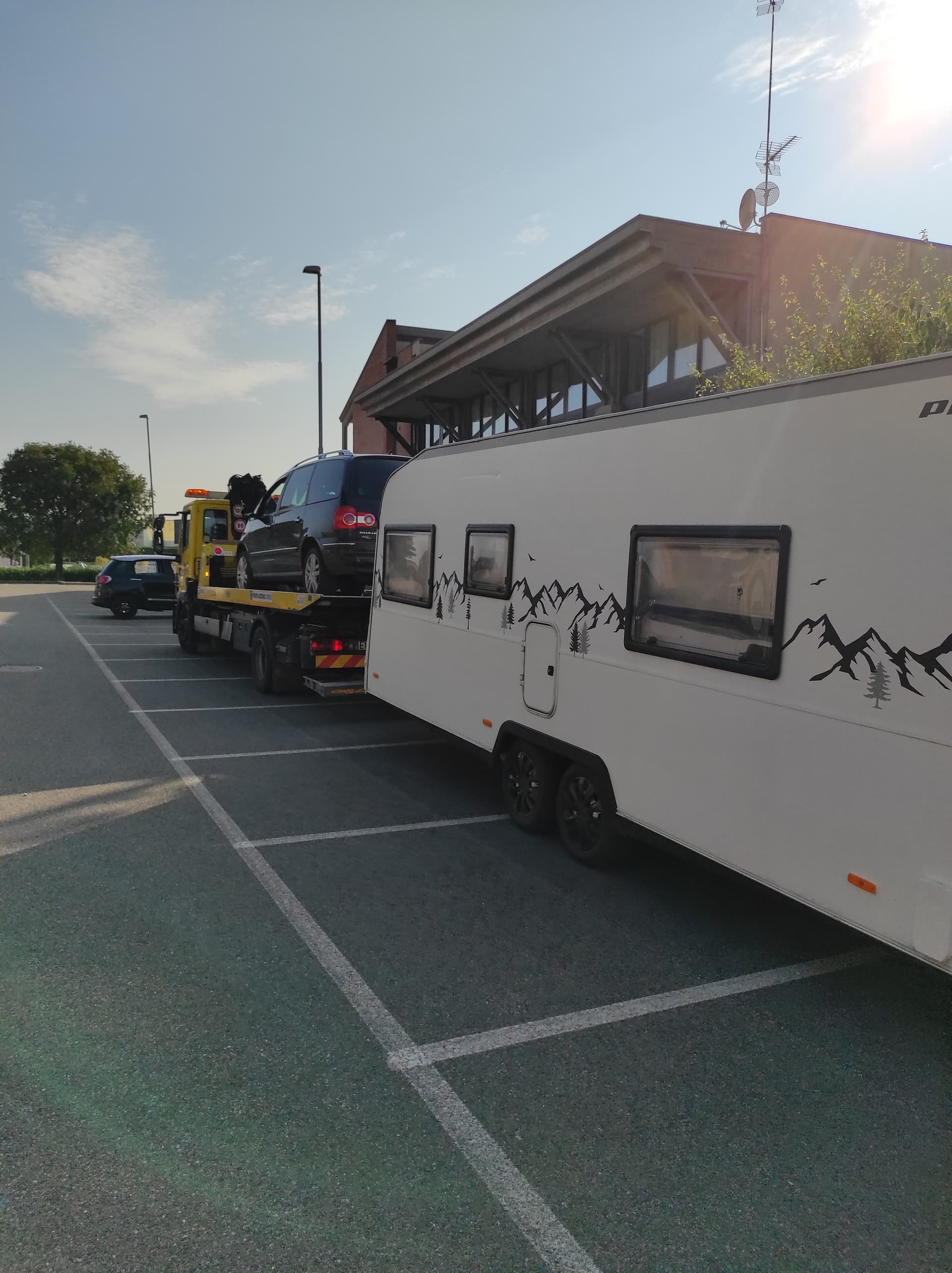

Stecken in Affi am Gardasee fest.
Karre überhitzt, Zylinderkopfdichtung wurde erst vor 2 monaten erneuert… Risse gab es eig l. Keine im Kopf. Drückt kir massig Kühlwasser raus, entweder wieder Abgase oder es liegt am Ausgleichsbehälter der Deckel dreht durch und einen Spalt von Deckel zu Behälter ist vorhanden…

Alter Schwede, da fehlen mir nach wie vor die Worte… fühlen uns einfach im Stich gelassen, Aussagen sind so schwammig, Und das in Europa, keinen Mietwagen sofort organisiert bekommen zu haben, find ich schon abartig. Sonntag hin oder her. Leben hier grad nach dem Motto friss oder stirb, sollen wir uns tatsächlich auf Bahn fahren noch einlassen? Das wäre auch ne andere Option von den gelben " Engeln" Aber ganz ehrlich das will eigentlich keiner von uns zumal Gespann hier beim Abschleppdienst steht. Sind jetzt notgedrungen eine Nacht im Hotel, müssen auf die „Diagnose“ der Werkstatt warten,.damit es.weitwegeht

Es wird jetzt der Ausgleichsbehälter mit Deckel getauscht und dann prüft er nochmal auf Dichtigkeit, ich hoffe es liegt tatsächlich nur am Behälter.
