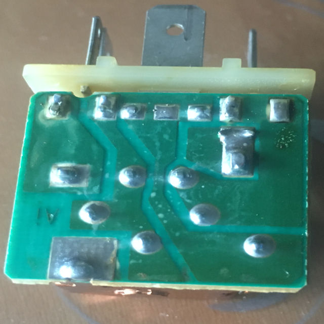

#7: Mach bitte Bilder ob es bei Deinem Relais genau so aussieht.
Habe ein neues bestellt.
Werde das alte zerlegen und versuchen zu reparieren .
Bilder werde ich auch machen.
Das Relais sieht soweit gut aus.

#10: Fotos?
Manchmal ist nur ein dünner Haarriss in der Lötstelle.
Ist leider mit dem Reinzinn Lot nicht besser geworden…
Wie kann ich das Foto hochladen?
Klick mal auf das blaue Wort in Beitrag #12
Oben links könnte mal nachgelötet werden.
Werde Morgen auf der Arbeit unter Mikroskop durchschauen und eventuell nachlöten.
Wo sitzt das Motorsteuergäret?
Könnte ja nach 24 Jahre und 435000Km die Steckverbindung nicht ganz ok sein?
Ja, oben links auf jeden Fall.
Bei mitte links glaube ich auch einen kreisförmigen Riss zu sehen.
Mitte dritter von links auch.
Und oben zweiter von rechts.
Auf jeden Fall alle Pins mit bleihaltigem Lot (rote Spule) und mit genügend Wärme nachlöten und es sollte wieder gut sein.
SG nachlöten wird schwieriger, sollte aber auch gehen.
Die Steckverbindungen sollten nichts haben. Und nur gucken sollte man auch nicht, erstens sieht man nichts und zweitens wird der Kontakt i.A. dadurch nicht besser.
Aber das wird nach der Relaisreparatur hoffentlich erst gar nicht nötig sein
