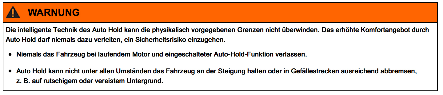

ich will da jetzt nicht viel länger drauf rum reiten. Natürlich kann man das mit einem „Bling“ ergänzen, aber wenn Du die Betriebsanleitung richtig lesen und verstehen würdest, gäbe es das Problem nicht.
Das stehen einige Dinge drin, aus denen ersichtlich ist, dass das so nicht funktioniert. z.B.:
Und ganz wichtig:
Noch viel, viel wichtiger:
Das steht alles in der Bedienungsanleitung und würde zumindest mir reichen, es nicht anders aus zu probieren.

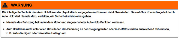

#28
Und hier steht’s dann auch noch mal… :wink:

Ok, wenn das so drin steht, stimme ich euch zu.

#30 hallo Tomaus Do,
es ist zwar schön, daß wir beide nun das Handbuch aufmerksam lesen, aber ich befürchte wir reden aneinander vorbei:
  1. Punkt: Niemals… Davon war nie die Rede und trifft für den Fall nicht zu
  2. Punkt: Einschalten der Parkbremse … Ist schön, wurde aber von der aktivierten AutoHold nicht ausgelöst.
  3. Punkt. Ist richtig
  4. Punkt: Motor war aus, nachden ich draußen war, geht das mit dem Gaspedal auch nicht !
