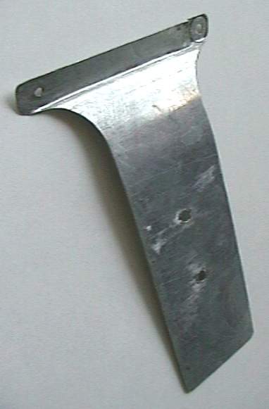

Special Selbstbau Handy-Halterkonsole
Die Handy-Halterkonsole
besteht lediglich aus einem Stück Blech
und etwas Holz
anschließend schwarz lackiert und den Handy-Halter (Handy-spezifisch) aufgeschraubt. Zum Nachbau hier die Schablone für das Blech (Breite entsprechend der Handy-Halterbreite), das dann ausschneiden, bohren und biegen.
Der Bereich um das rechte Loch muß etwas nach hinten gekröpft werden, da die rechte Schraube bei der Befestigung um die Materialstärke der Fußraumverkleidung tiefer liegt.
Das Holzstück dient lediglich zur Abstützung und Verhinderung des Vibrierens - dieses ebenfalls gemäß der Holzschablone (Breite entsprechend der Blechbreite bzw. etwas schmaler) ausschneiden (Blick von hinten) und nach dem Lackieren mittels einer Holzschraube gemeinsam mit dem Handy-Halter und dem Blech zusammenschrauben.

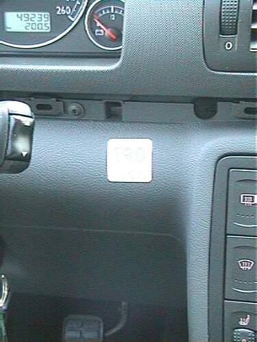

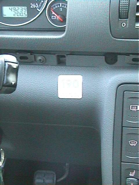

Das ganze wird nun nach dem Abziehen der rechten Abdeckleiste des Armaturenbrett-/Fußraumverkleidungsübergangs mit den beiden linken Torx20-Schrauben (die rechte davon befindet sich hinter einem Stück Filz) festgeschraubt.
Die Abdeckleiste des Armaturenbrett-Fußraumverkleidungsübergangs entfernt man, indem man außen bei geöffneter Tür vorsichtig hinter die um die „Ecke“ des Armaturenbretts herumlaufende Leiste mit einem Holzkeil „faßt“ und die Leiste vorsichtig in Richtung Beifahrersitz zieht. Dann Stück für Stück weiter nachfassen und abziehen. Da das Auto ein „Portugal-Produkt“ ist, kann es passieren, daß einige Plasitkstreben im Armaturenbrett, die die Metallklammern halten, auf die die Übergangsleiste aufgerastet ist, zerbrechen – hängt davon ab, wie gefühlvoll man arbeitet oder wie spröde der Kunststoff mittlerweile ist
. Ist aber nicht weiter tragisch, da die Leiste nachher wieder tadellos hält – die Metallhalteklammern halten auch ohne diese ggf. brechenden Plastikstege.
Nach dem Wiederaufsetzen der Leiste ist dann nichts von der Befestigung zu sehen und es hat keine bleibenden Beschädigungen durch Löcher gegeben. Zum Schluß noch ein Stück Doppelklebeband zwischen Fußraumverkleidung und Holzstück kleben und fertig.
