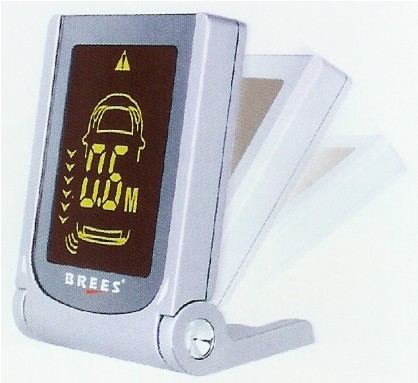

Die Sensoren sind die gleichen wie bei der seinerzeit verbauten Anlage und die Sensitivität ist ebenfalls identisch. Das Display ist ansprechend gestaltet und zeigt neben der Entfernung zum Hindernis und dessen Lage auch die Fahrtrichtung an, in der das Hindernis näher kommt.
Das Display der PDC Brees.
