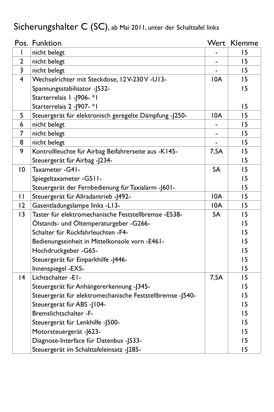

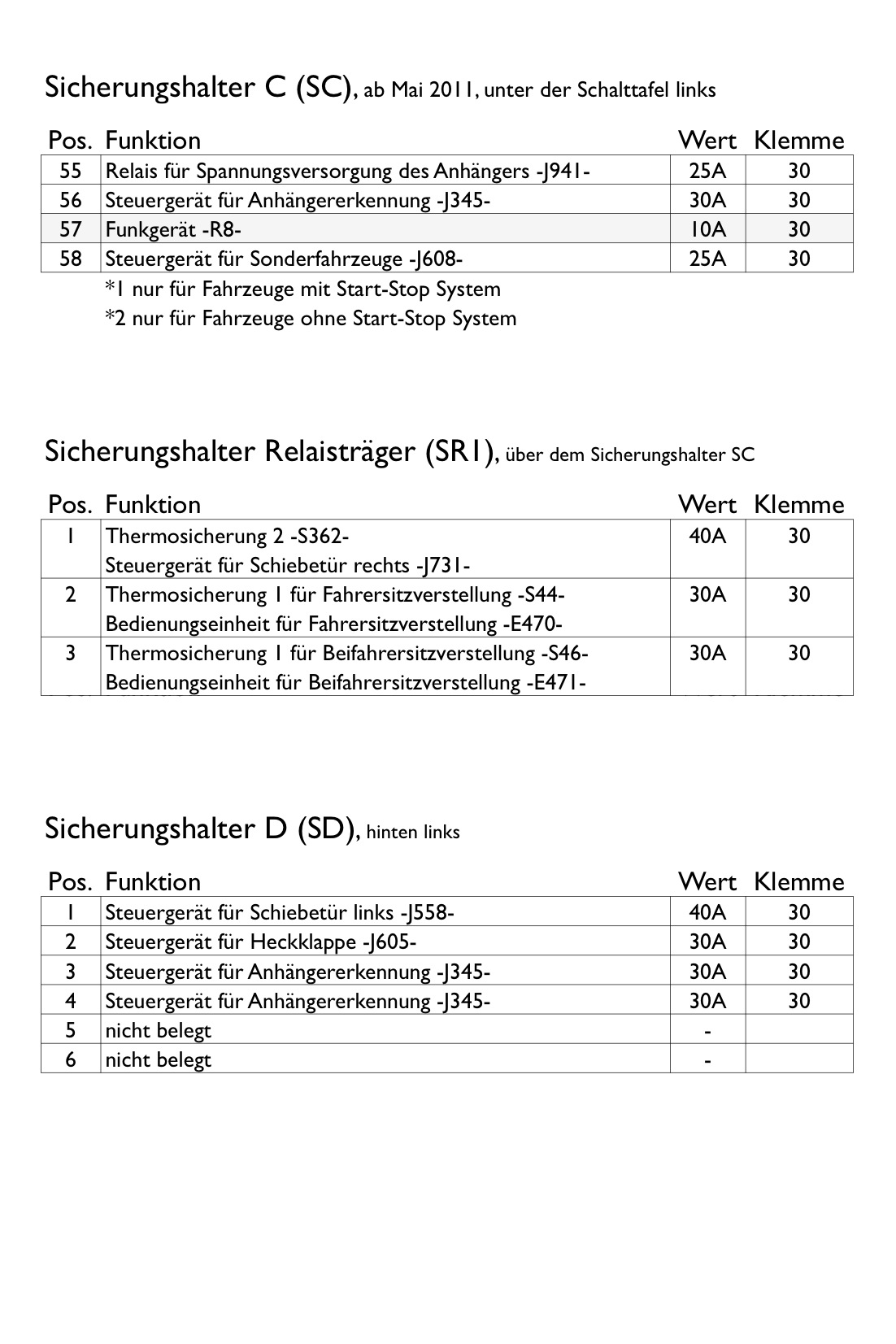

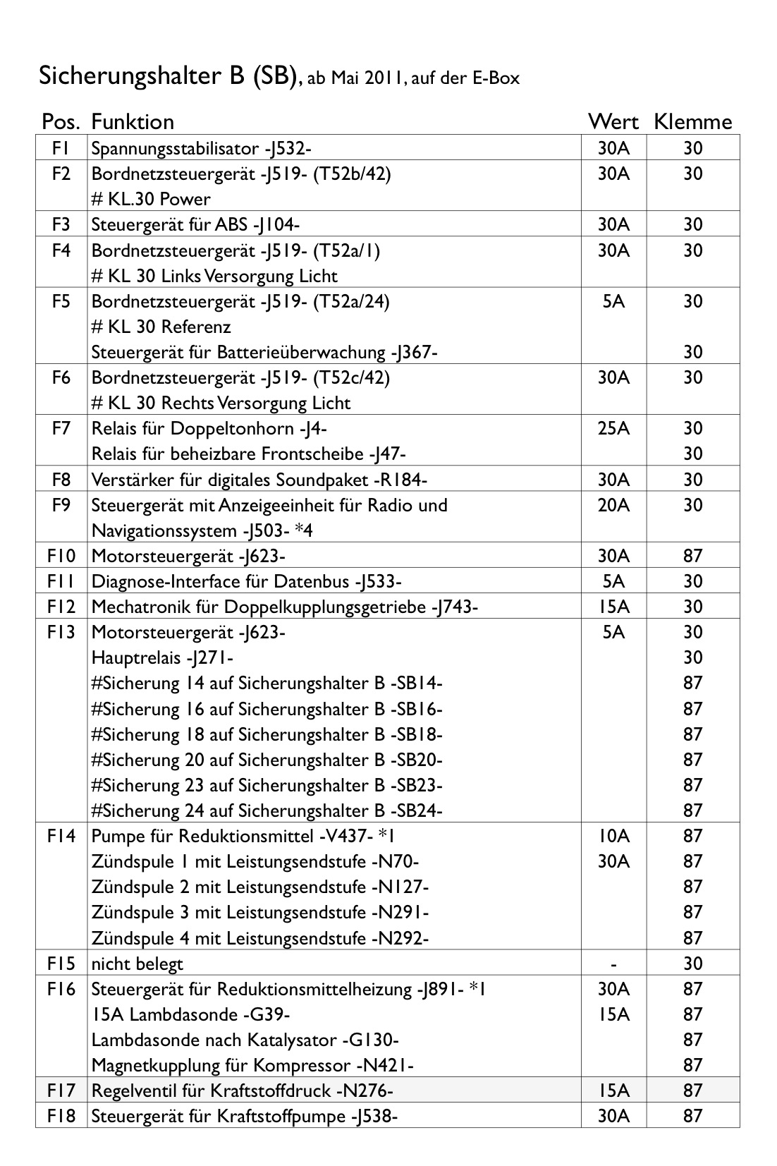

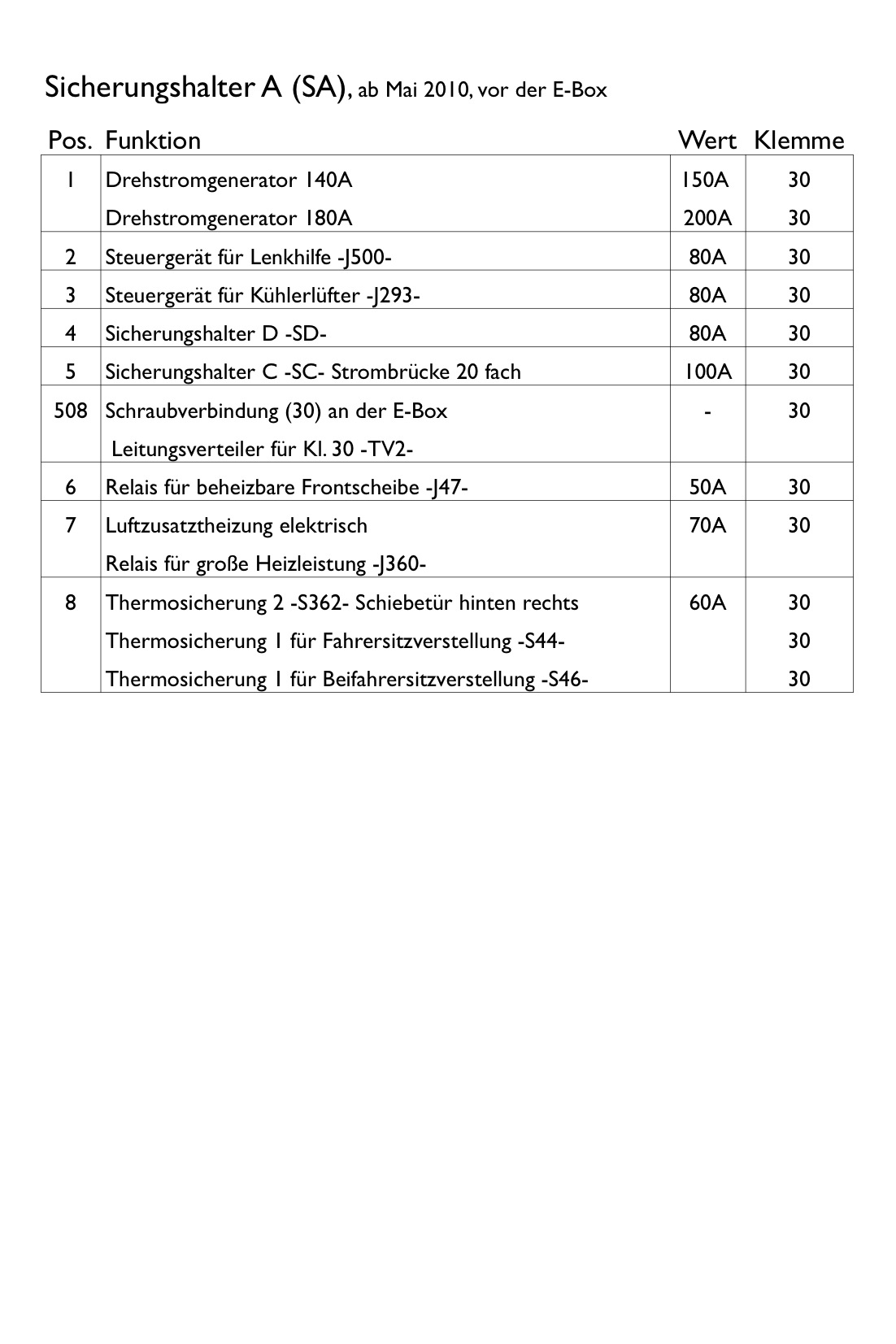

Im Handbuch zum Sharan ab 2010 sind die Sicherungen leider nur mehr sehr allgemein beschrieben - eine Belegung der Sicherungshalter und Beschreibung der einzelnen Sicherungen fehlt.
Die folgende Zusammenstellung soll eine Hilfe für die Fehlersuche sein.
Sie beschreibt den
von Mai 2011 bis Mai 2012
… und sollte auch für den
gültig sein.
Ich habe statt einer Tabelle einzelne Bilder erstellt. Das Format ist so gewählt, dass der Ausdruck in die Betriebsanleitung passt
Die Tabelle ist für alle Motor- und Ausstattungsvarianten.
