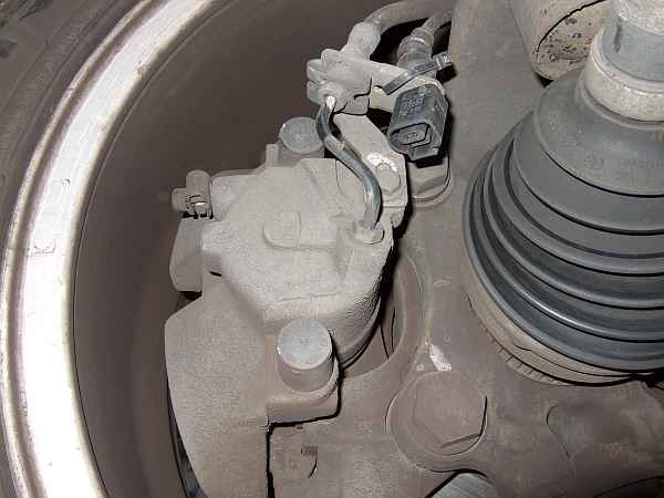

Ich habe heute unter dem Auto gelegen, weil ich eine Ölwechsel gemacht habe. Dabei ist mir etwas seltsames aufgefallen.
Am rechten Forderrad habe ich einen offenen Steckverbinder entdeckt, an dem nichts angeschlossen ist, wie auf diesem Foto zu sehen. bf7ec9006c32050063f5a3eb53d4322c.jpg .
Am linken Vorderrad ist an dem Stecker ein Kabel angeschlossen. Weiß jemand, was dort angeschlossen ist?
Könnte das der Drehzahlsensor sein? Das würde mich allerdings wundern, denn nach Aussage der Werkstatt haben die den rechten Vorderrad Drehzahlsensor ersetzt, weil er angeblich nicht ok war. Ersetzen heist für mich allerdings einen neuen einbauen und nicht nur den alten entfernen.

Ohne Radsensor dürfte dein ABS auch nicht funktionieren und müsste eine Fehlermeldung produzieren.
Sieht eher nach einem unbenutzen Bremsbelagfühlerstecker aus.
Deine Felge sieht auch komisch aus, als ob dort etwas innen geschliffen hat.
