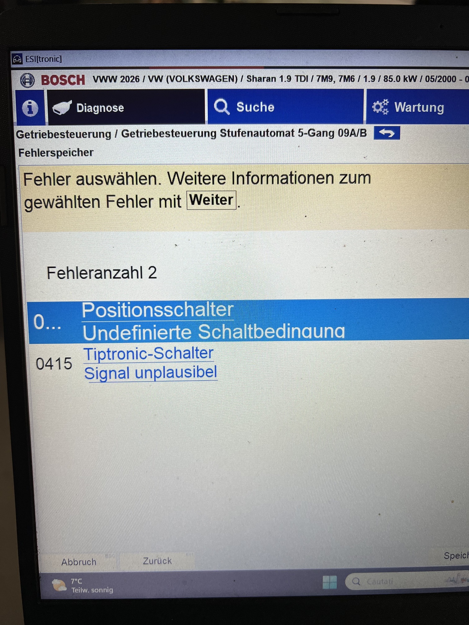

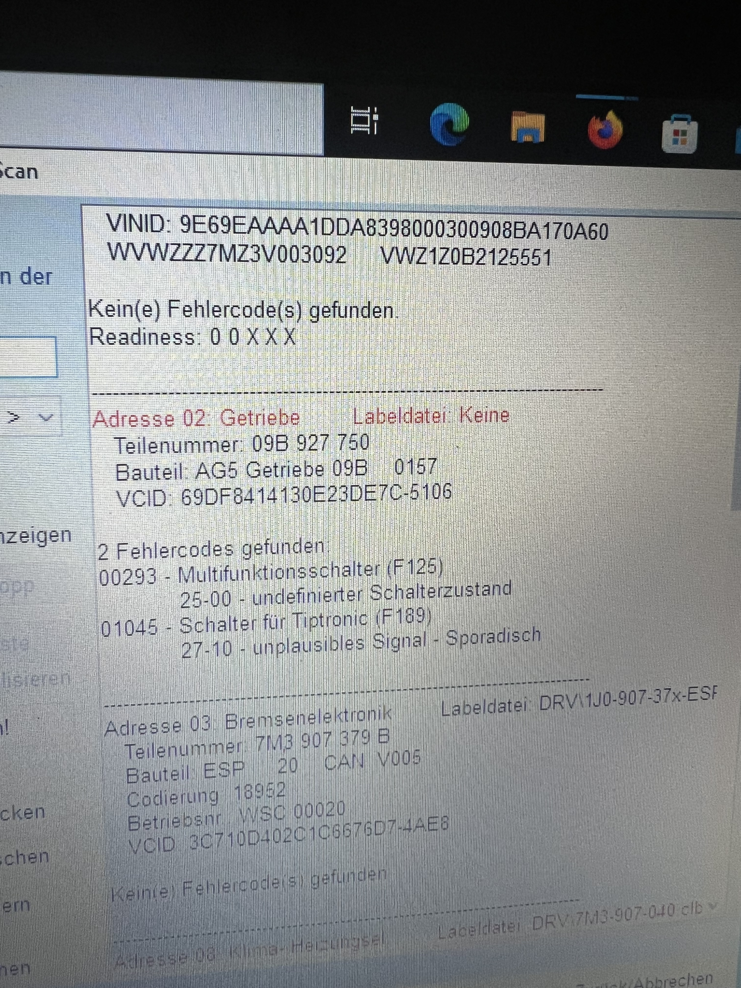

Hallo hab heute Hilfe bekommen von einem netten Herren aus dem Forum und er hat mir das Getriebe ausgelesen mit VCDS
Sind das die magnetventiele wenn ja sind das 2 oder 3 Stück zum tauschen

Für mich lesen sich die Fehler eher nach Schalter.
Werden diese Schalter von den Magnetventilen betätigt? Die werden eher vom Wahlhebel betätigt. Siehe:
Wobei sich
wieder eher nach Magnetventil anhört.
Aber könnte es nicht auch sein, dass das Getriebe aufgrund der falschen Positionsmeldungen von den Schaltern z.B. eine evtl. vorhandene Wandlerüberbrückung nicht reinmacht und generell die Motorleistung begrenzt?
Ich werde mal den Schalthebel auseinander bauen und schauen ob der Magnet in der richtigen Position ist fals nötig werde ich ihn festkleben
Bei der Laufleistung sind es immer die Magnete (bzw. Schaltschieberkasten → Getriebewerkstätten tauschen diese Einheit immer komplett aus). Das beschriebene Verhalten zeigt auf den Schaltschieberkasten (war bei mir genauso).
Aber grundsätzlich sollte man alles andere ausschließen, sofern ohne zu hohe Kosten möglich.
