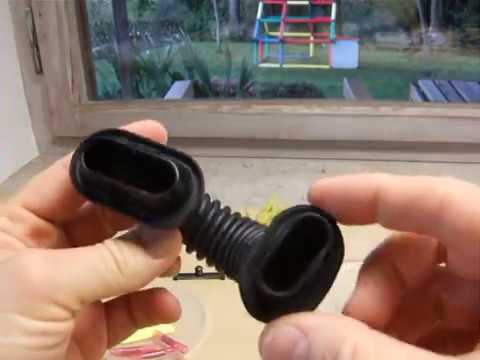

Vermutlich Masseleitung im Falzenbalg gebrochen. Zum Reparieren hatte ich mal Videos gemacht:
Bei der Heckklappe pass auf dass du den Bulg von der richigen Seiten entriegelst:

Hast du wirklich alle Türkabelbäume auf Kabelbruch geprüft? Wenn die Massekabel weg sind kannst du in der Tür Spannung prüfen solange du willst und es wird nicht funktionieren. Einfach Faltenbalg zurückschieben und nachschauen.
