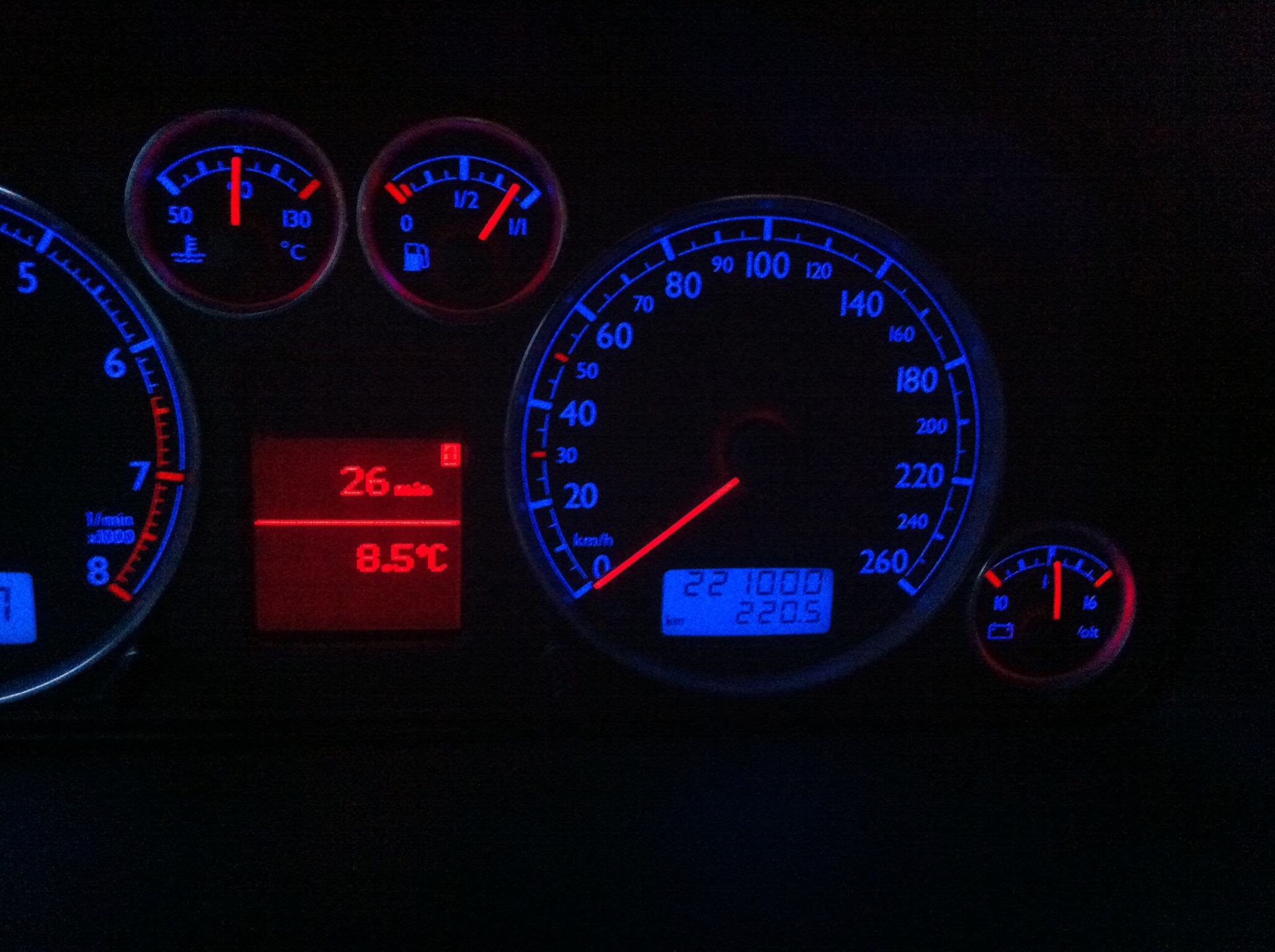

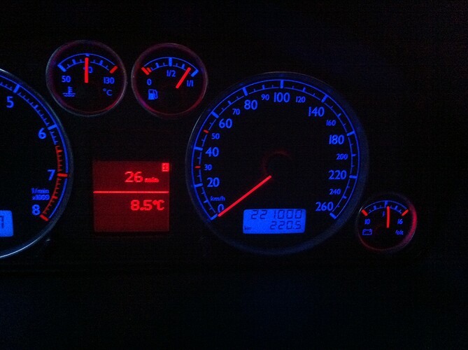

Das ist meine Laufleistung mit der originalen Kette… Der Motor schnurrt immer noch wie ein Kätzchen, keine Probleme.
Wie bereits öfters beschrieben… Finger weg von der longlife-Plörre, und beim kalten Motor keine hohe Drehzahlen… Dann dürfte nichts schiefgehen.
