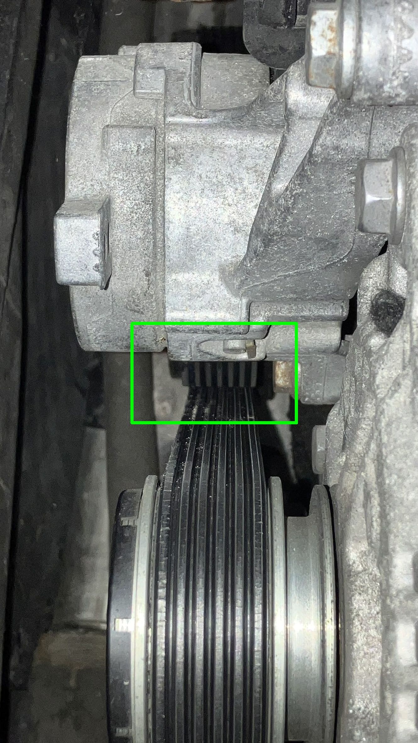

Vielleicht kann mir einer helfen. Ich habe mir eine neue Spannrolle bestellt von der Marke Ina. Leider ist das noch Teil ohne Rillen an der Rolle.
Meine aktuelle Spannrolle ist ja gerillt, da es ein Doppelseitiges Riemen ist (beidseitig gerillt)

Die Rolle braucht keine Rillen. Die kann man ruhig verwenden.
Sind die “Rillen” auf der alten Rolle nur Laufspuren vom Riemen?
Also die alte hat Rillen denke du meinst das mit laufspuren. Nur die neue hat keine Rillen, also kann ich es Bedenklos einbauen, oder wird mir so der Riemen weg rutschen ?
Ein aktuelles Foto von der Rolle in unserem BVK Bj. 2007.
Ich habe auch mit dem Finger nochmal gefühlt: Da sind keine Rillen in der Rolle.
Die dunklen Streifen sind Gummiabrieb. Dazwischen, wo der Riemen nicht berührt, ist es einfach nur so schmutzig.
Der Riemen kann da nicht herunterfallen.
Eigentlich reicht dem Riemen ein einziges Rad mit seitlicher Führung, siehe Zahnriemen. Dort hat nur die Spannrolle einen Rand.
Hier beim doppelseitigen Poly-V-Riemen geht es um die Kraftübertragung, weshalb die Rollen, die Kräft ein- oder ausleiten, das Profil haben.
Eine Spannrollrolle ist in diesem Zusammenhang „kraftlos“ und benötigt keine Rillen.

Danke euch für eure Hilfe. Es stimmt, das sind nur die laufspuren. Dachte erstmal die Rolle hätte Rillen

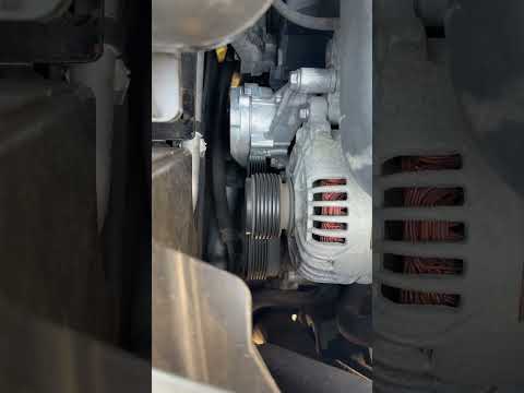

Die nächste Frage ist? Ist es normal das die Spannrolle sich so hin und her bewegt ? Ich stelle mal ein Video bei YouTube rein. Vielleicht kann mir auch einer was dazu sagen.
YouTube link:
Also deutet es auf ein defekten Freilauf bei mir ? Klima war ja in dem Moment an. Ohne Klima läuft der Riementrieb ruhiger.

Ja, unter Belastung (durch die Klima) werden die Fehler deutlicher. Aber besonders schlimm ist das momentan nicht, würde nicht sofort tauschen.

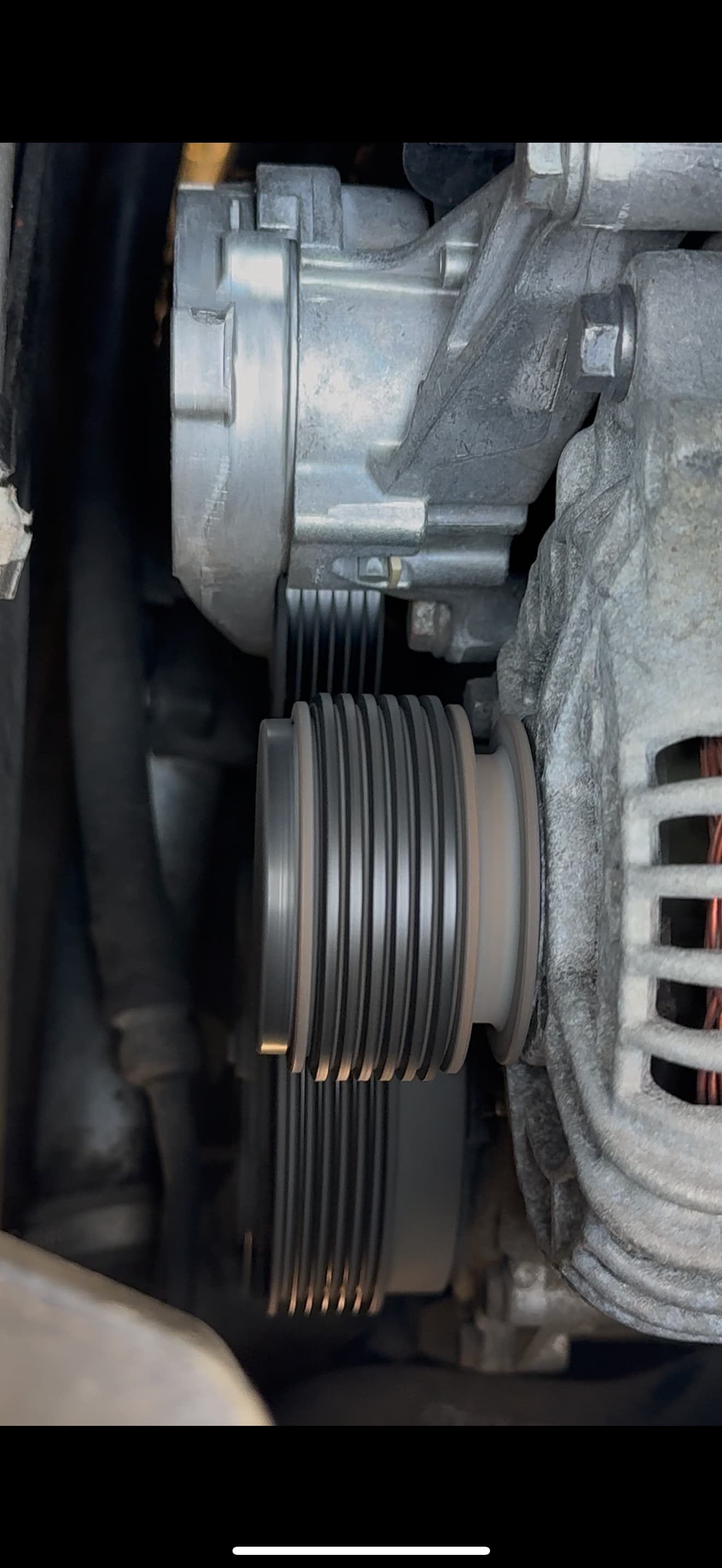

Ich habe jetzt den Freilauf selbst gewechselt, in dem ich die Lichtmaschine ausgebaut habe.

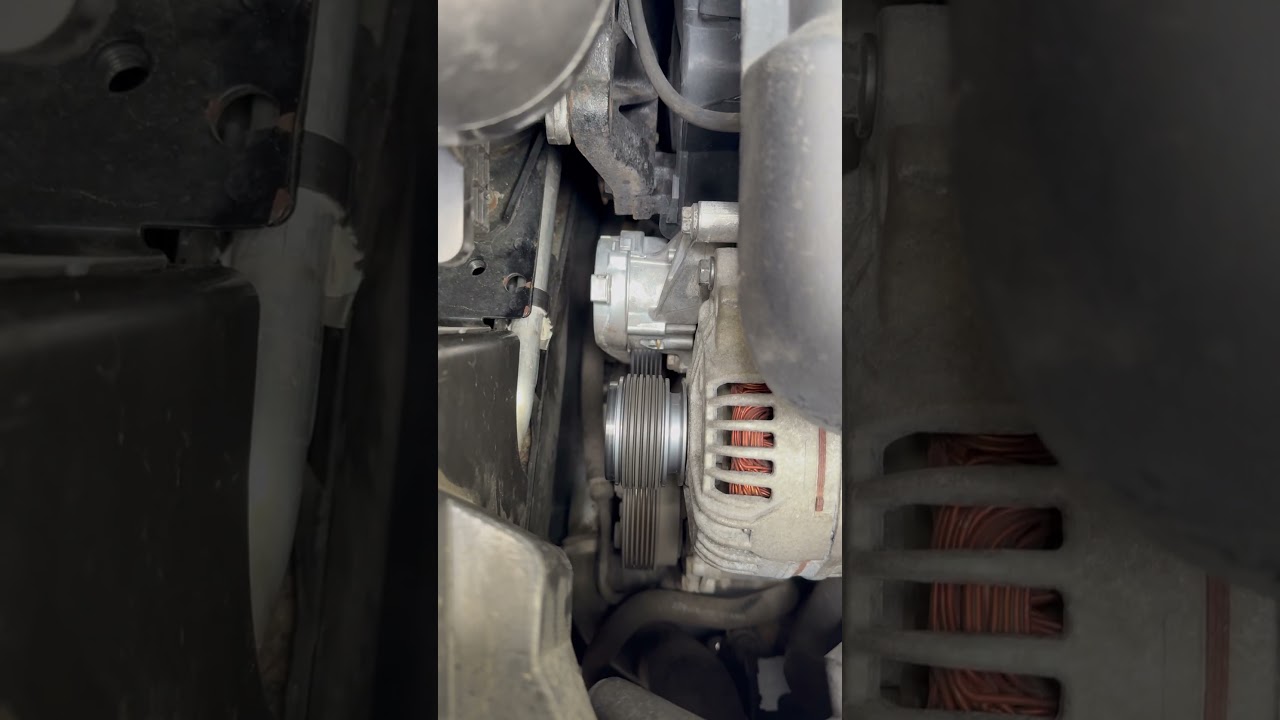

Ich finde das der Riemenspanner etwas Zuviel Spiel hat, ist es normal siehe Video bei YouTube
