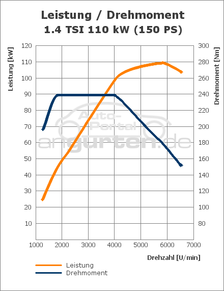

Dem Auto aber eine Untermotorisierung, es gar eine 90PS- Kutsche „verlieren“ zu lassen, halte ich für nicht richtig. Alle TSI-Motoren haben einen großen Vorteil. Sie generieren ein „Diesel-Ähnliches“ Drehmoment, mit dem großen Vorteil, dass das dieses fast über das gesamt Drehzahlband gleich ist.
Quelle: angurten.de
