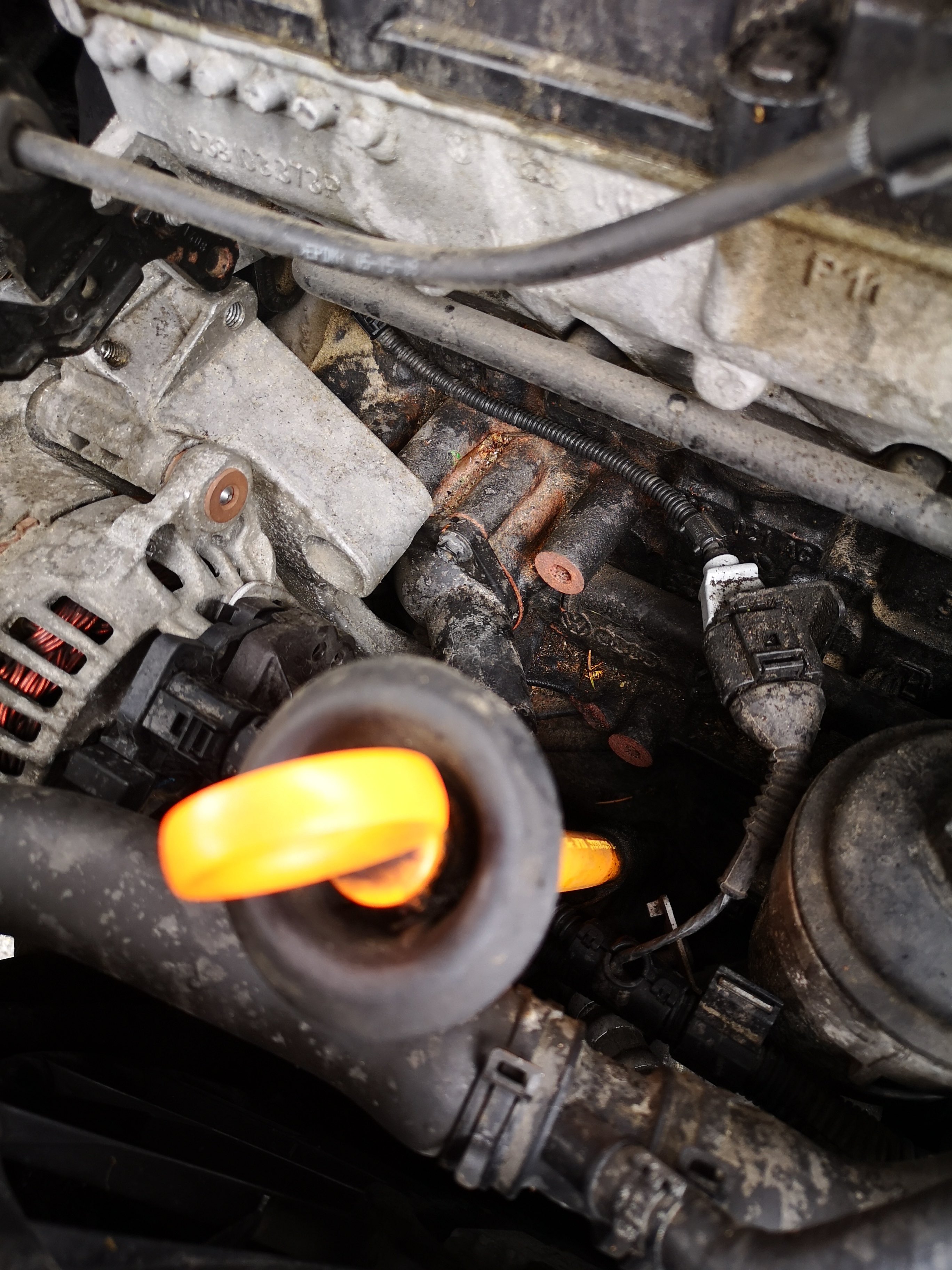

Zischtest gemacht. zumindest sowei ich das verstanden habe. Fahrzeug gestern Vormittag etwa 40km gefahren. Jetzt, 24h später, geöffnet. Kein zischen. Stimmt das so, oder war da die Zeit dazwischen zu lang? Kann man damit die Zylinderkopfdichtung schon mal ausschließen?
Dabei aber wieder gemerkt, dass die Kühlflüssigkeit (natürlich bei kaltem Motor) von Max auf Min gesunken ist. Habe sie vor etwa 1 Woche mit G12+ von Min auf Max aufgefüllt. Soviel in einer Woche scheint wohl ein ziemliches Leck zu sein???
Habe dabei folgende Stelle im Motorraum gefunden, an die mich das Bild aus #10 zumindest etwas erinnert hat, vllt. ist das aber auch nur Rost???

Wegen dem Kühlmittelverlust würde ich den einfach mal abdrücken.
Was du da fotografiert hats sieht schon nach G12+ aus, aber wie alt das ist ist vermutlich schwer zu sagen.
