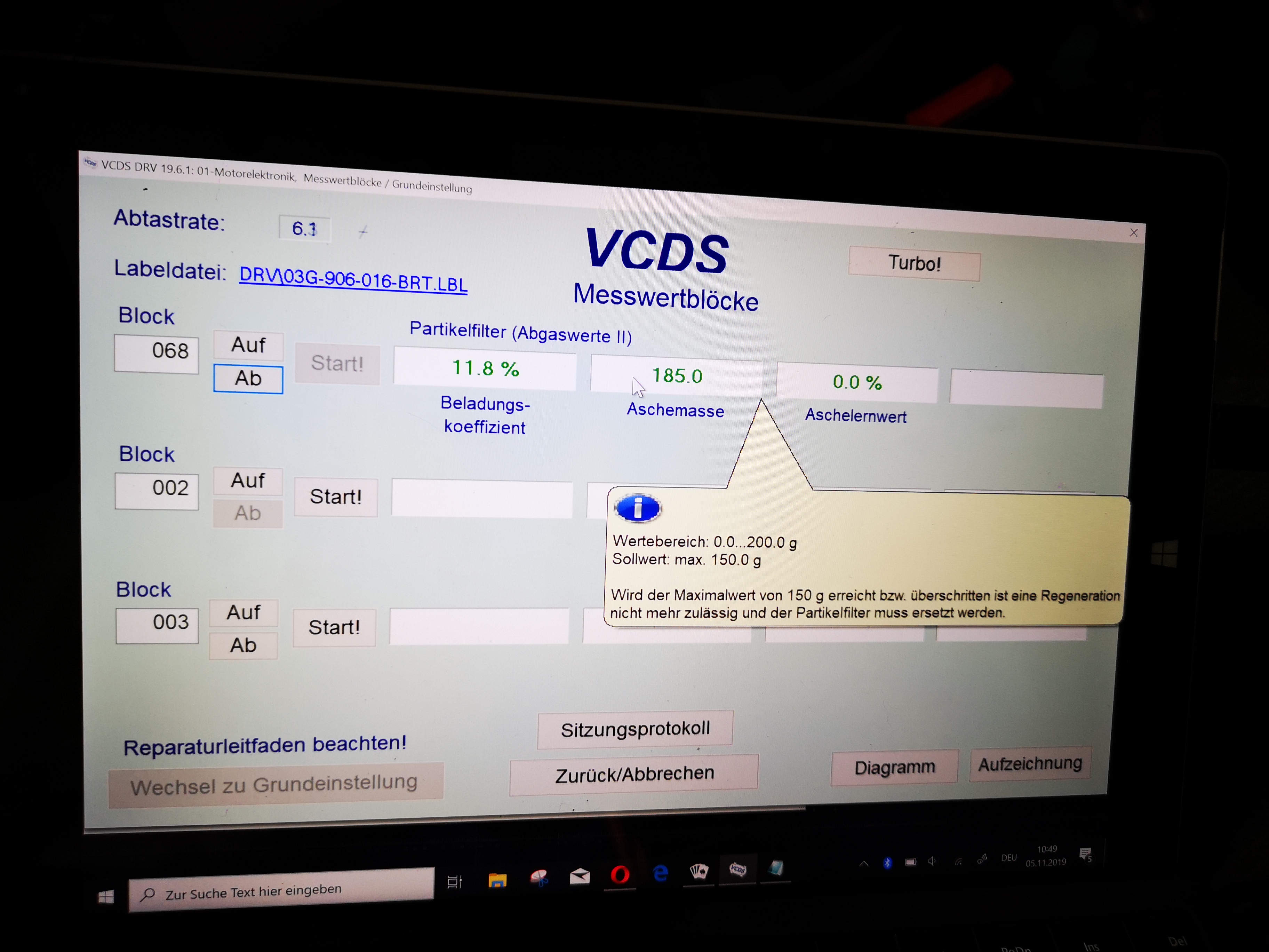

Und des weiteren hier ein Bild von VCDS vom Partikelfilter:
Die Aschewerte sind wohl recht groß. Roman meinte, er hat seinen Partikelfilter schon mal ausgewaschen.

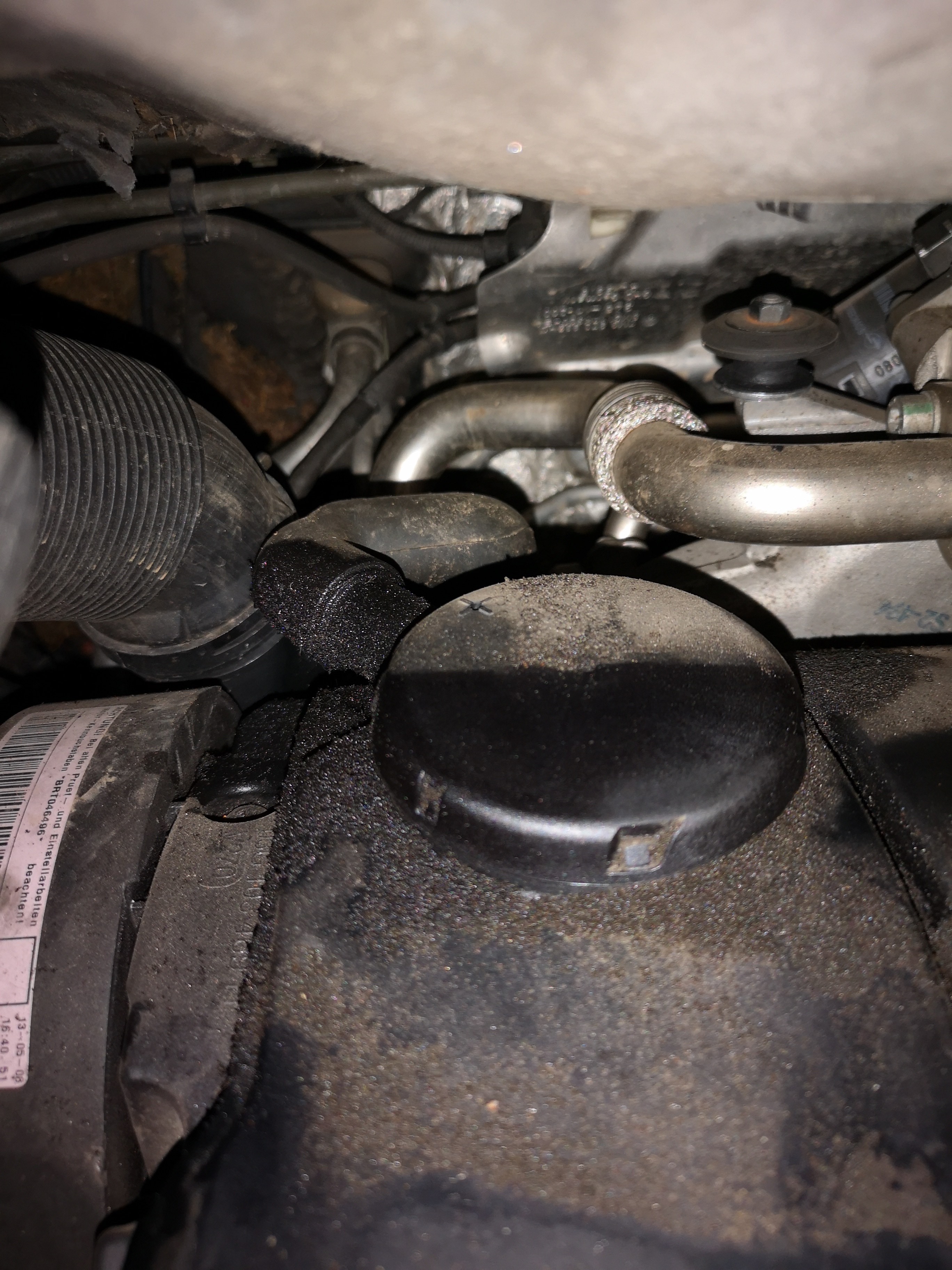

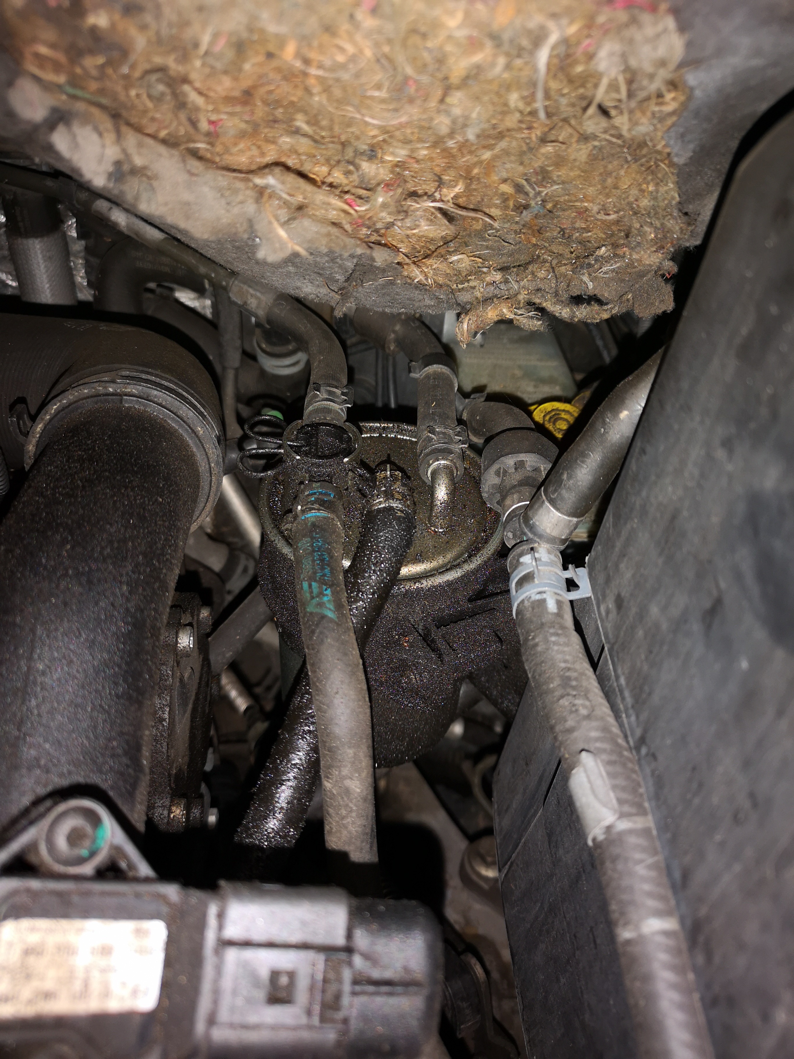

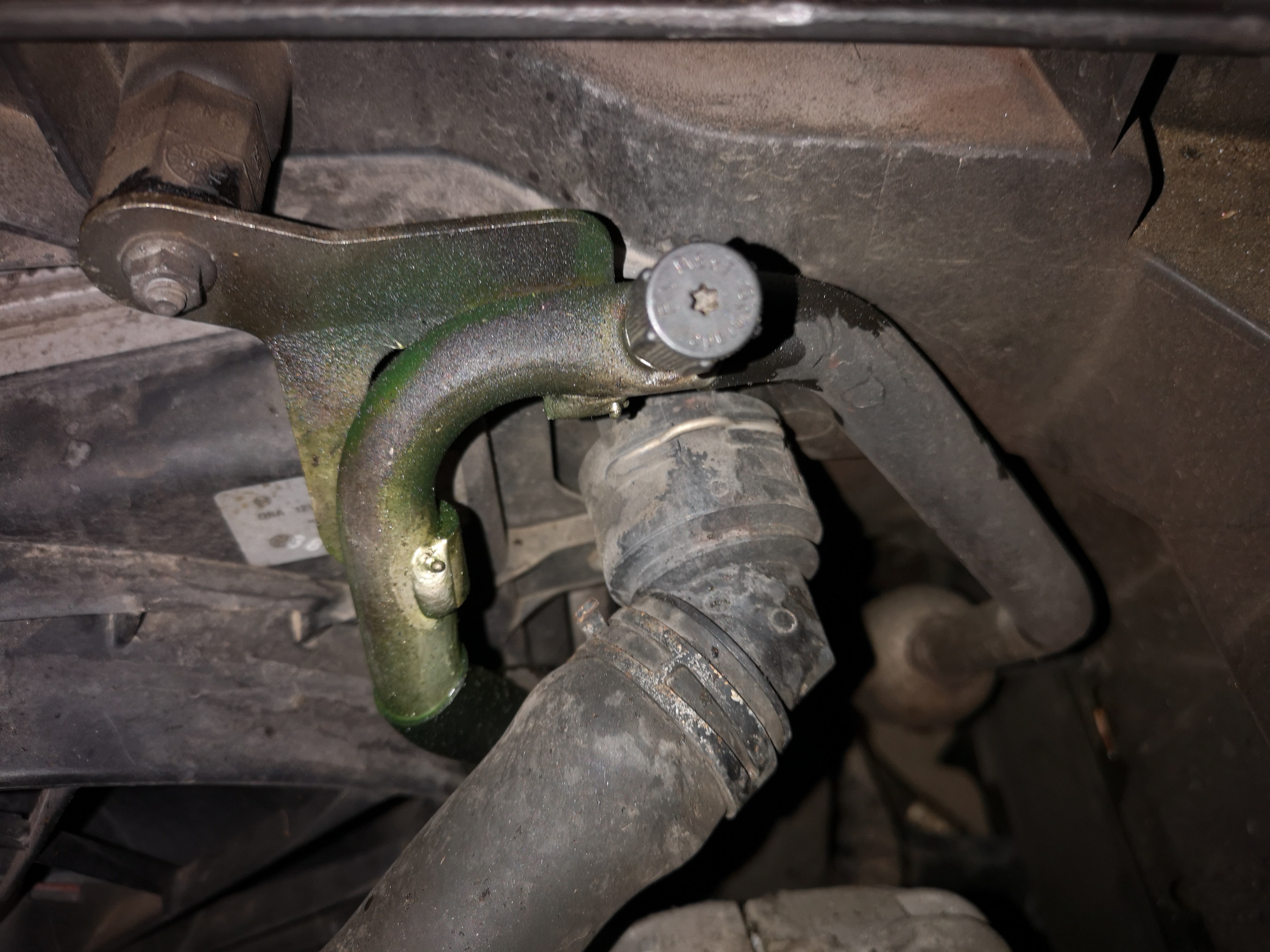

Des weiteren hier 3 undichte Stellen bemerkt:
Kraftstofffilter:
iwo beim Motor:
Klima:
Sodala, soweit mal hier das neueste.

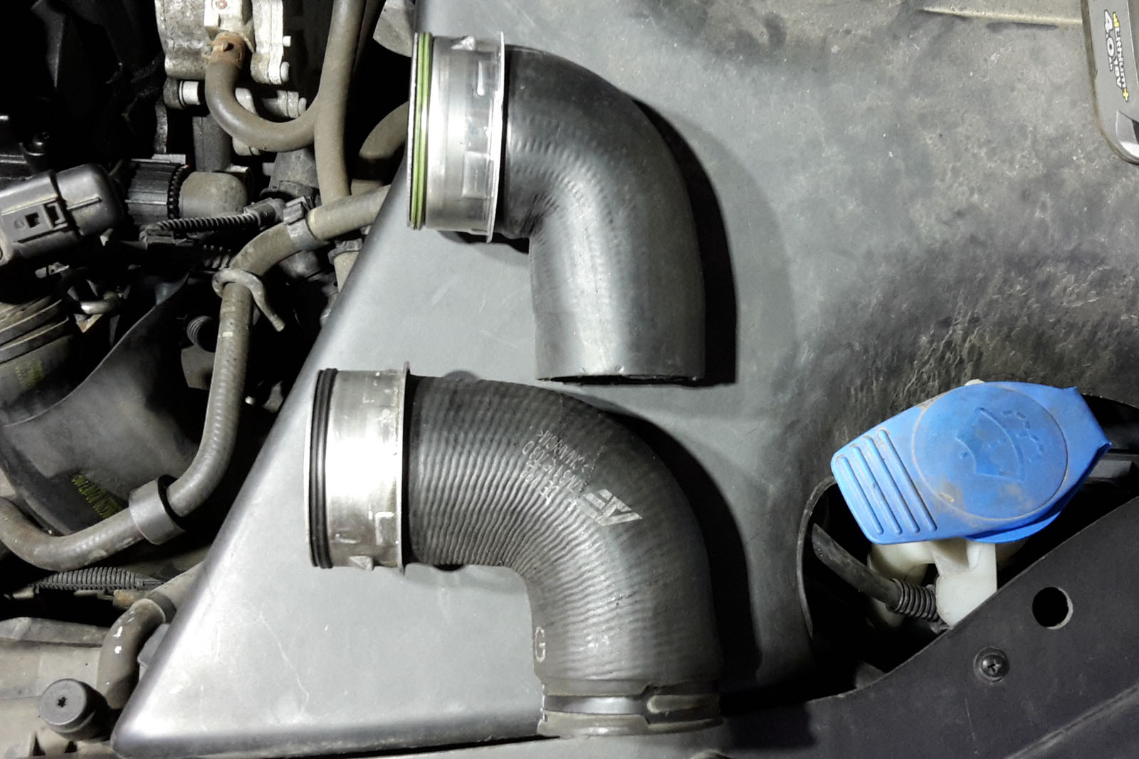

Hier habe ich ein Beispiel für ein Defekt mit Warnung durch MKL:
Ein Riss, ca. 2 cm, am Innenbogen von diesem Gummischlauch in der Ladeluftstrecke hat zum Notlauf und Geräuschen geführt. Feststellbar nur unter Last, im Stand nicht. Mit Fehlereintrag im Steuergerät mit direkten Hinweis auf die Ladeluftstrecke. Auf dem Bild sind 2 verschiedene Schläuche sichtbar, nur ein davon ist verbaut.

Das ist der Gummibogen direkt vor der Saugrohrklappe, oder? Ich werde mir das mal ansehen!

Gummibogen ist vor der Saugrohrklappe, richtig.

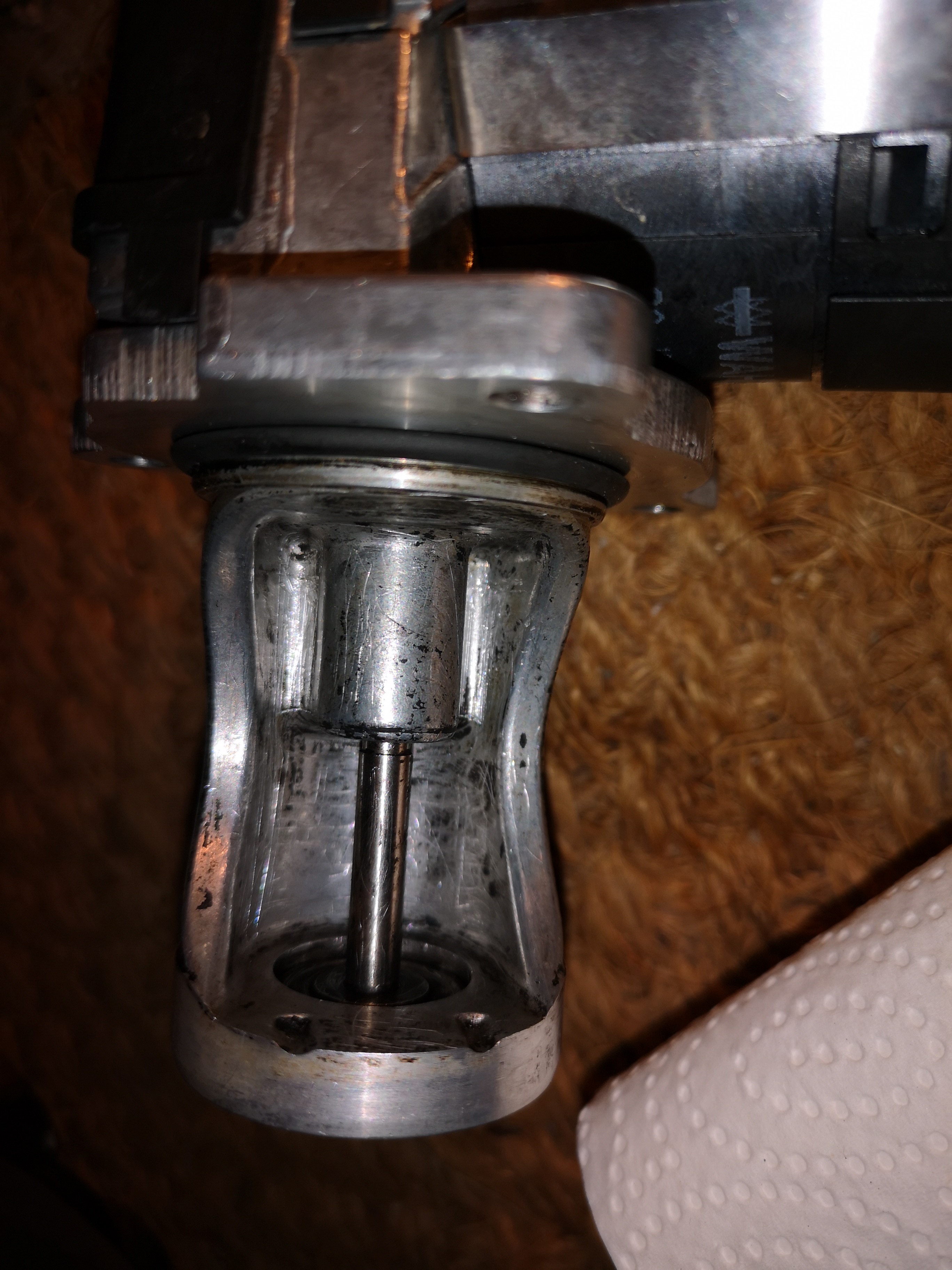

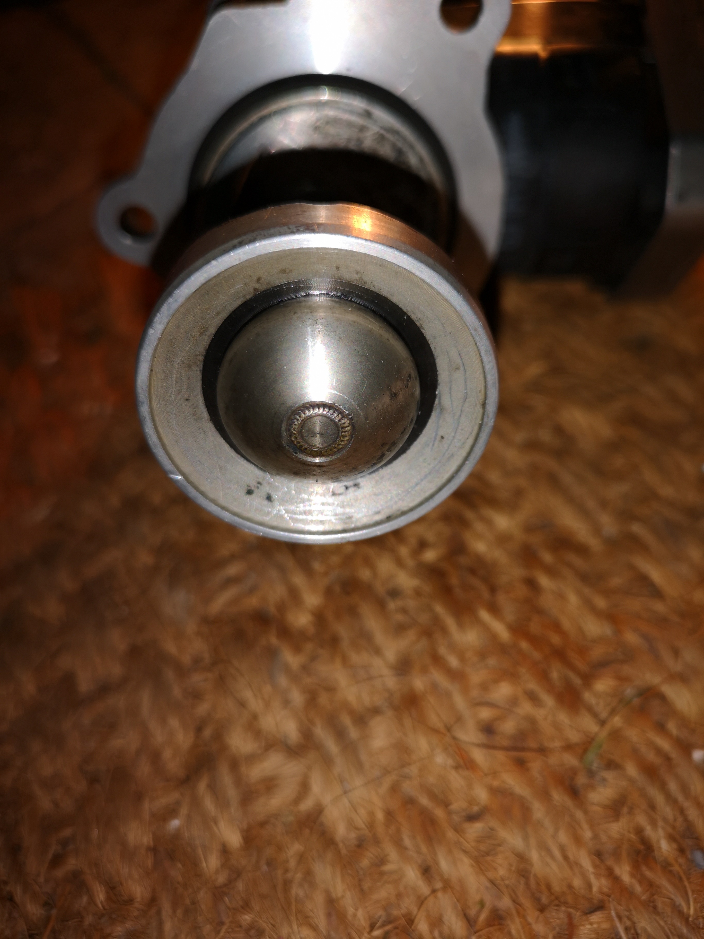

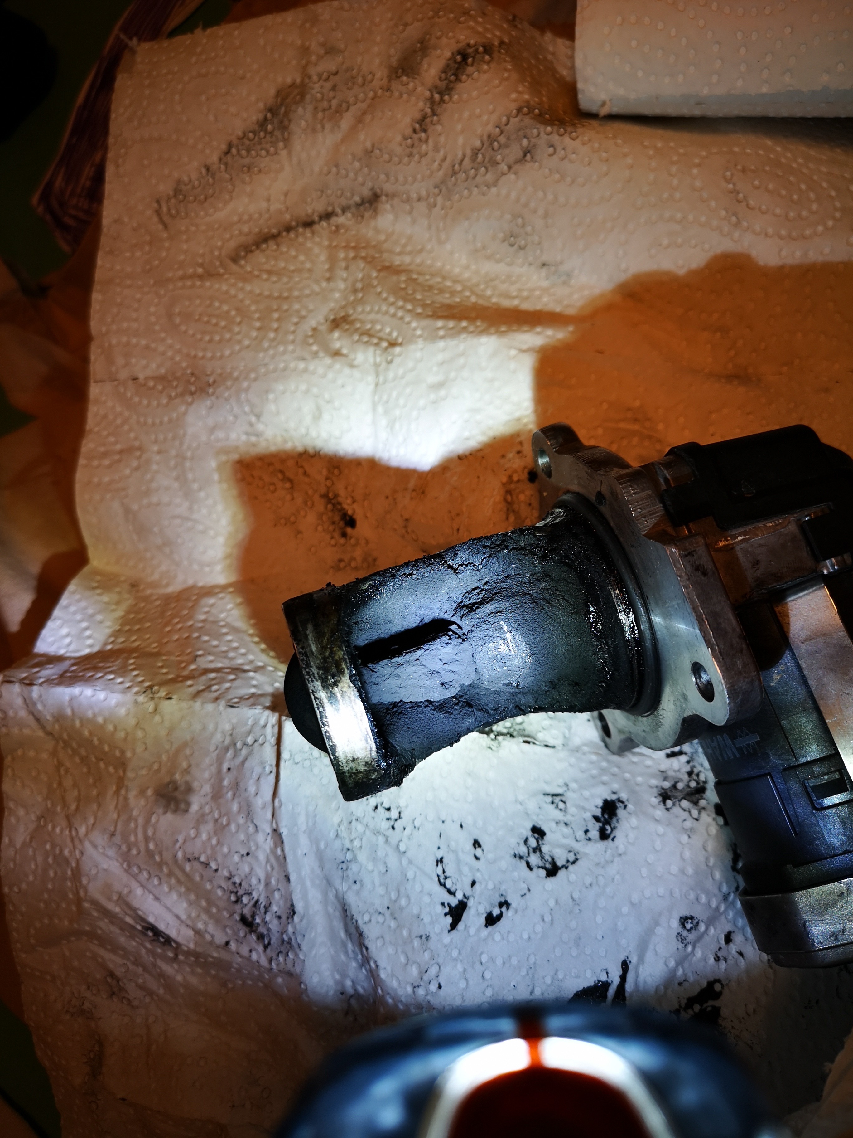

  1. Habe gerade das AGR in einer Nacht und Nebelaktion (wortwörtlich) ausgebaut und gereinigt, wieder eingebaut. Kurze Probefahrt hier im Ort mit 1.-3. Gang hinter mir. Habe das Gefühl jetzt in den ersten Gängen wesentlich mehr Power zu haben. Außerdem kein Ruckeln gespürt. Dieses Problem scheint also gelöst zu sein! 00001734.gif
Vielen Dank an alle, besonders @Sharan_als_Zweitwagen für den punktgenauen Tipp auf das AGR in #3. verbeugung.gif
Hier das Ventil vor der Reinigung:
Hier danach:
Ausbau, Reinigung und Einbau hat 2 Stunden gedauert. Verwendet habe ich nur was ich schon zuhause hatte: zuerst Benzin (Danke für den Tipp an @Roman84), dann gegen Ende Brunox Turbo Spray (hatte ich mir mal für meine Federgabel beim MTB gekauft), außerdem 2 Schlitzschraubenzieher und jede Menge Küchenrolle.

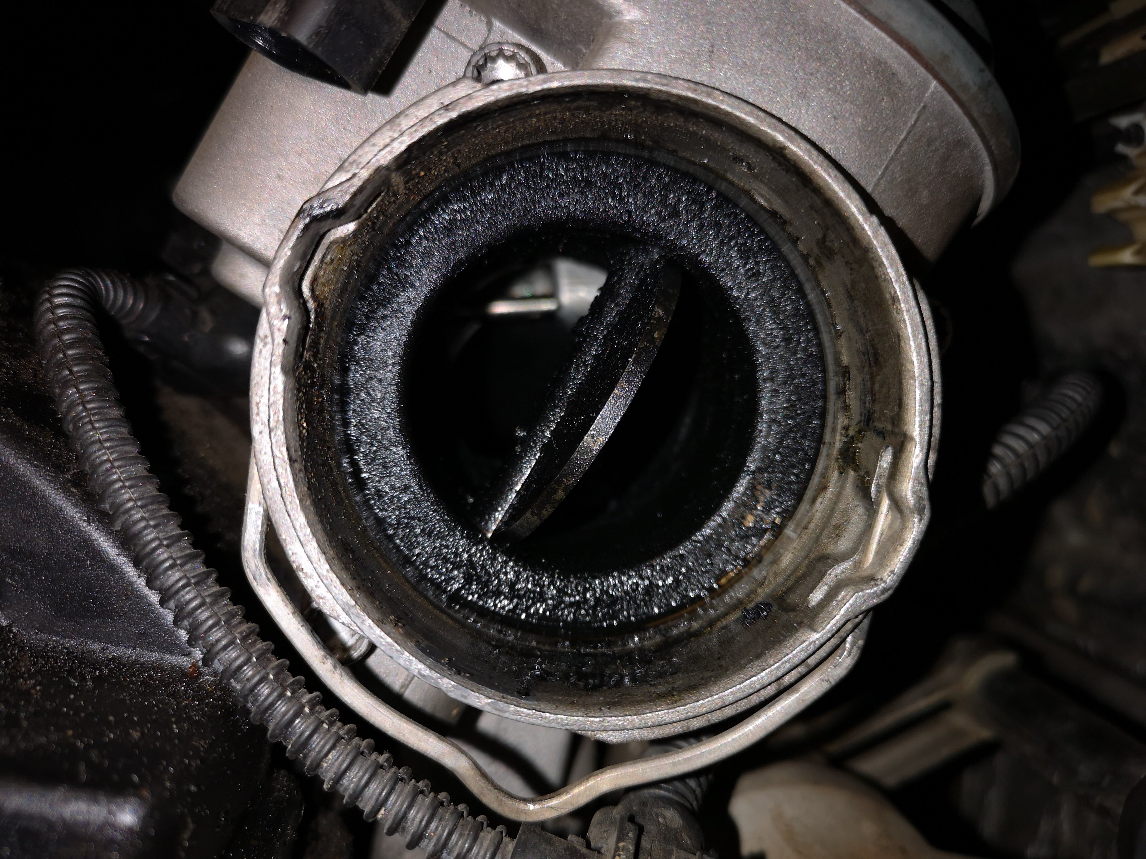

  1. Als nächstes werde ich mir dann wohl die Saugrohrklappe vornehmen, denn die sieht so aus:
Dazu würde ich Liqui Moly Ansaugsystem Reiniger für Diesel Motoren nehmen und diesen laut dem Video von Liqui Moly bei 2000 U im Stand bei geöffnetem Ansaugrohr mit der beiligenden Sonde direkt in die Drosselklappe einsprühen. Hat jemand andere Vorschläge, oder ist das eh die gängige Reinigungsart? (Laut Liqui Moly sollte man das bei jedem Service machen…hm, hätte ich wohl schon früher machen sollen. Dann wäre wohl auch das AGR nicht so hinüber gewesen.)

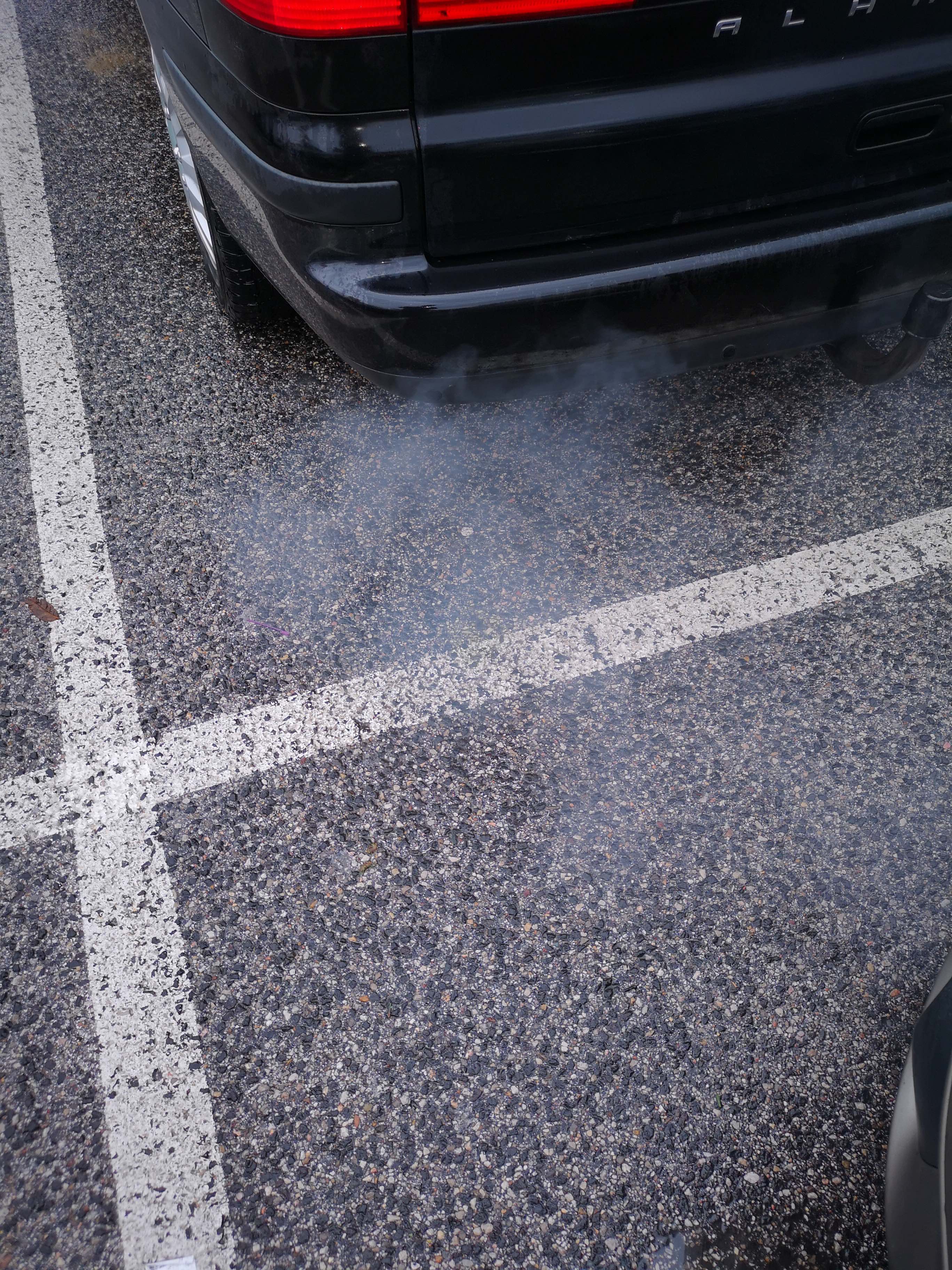

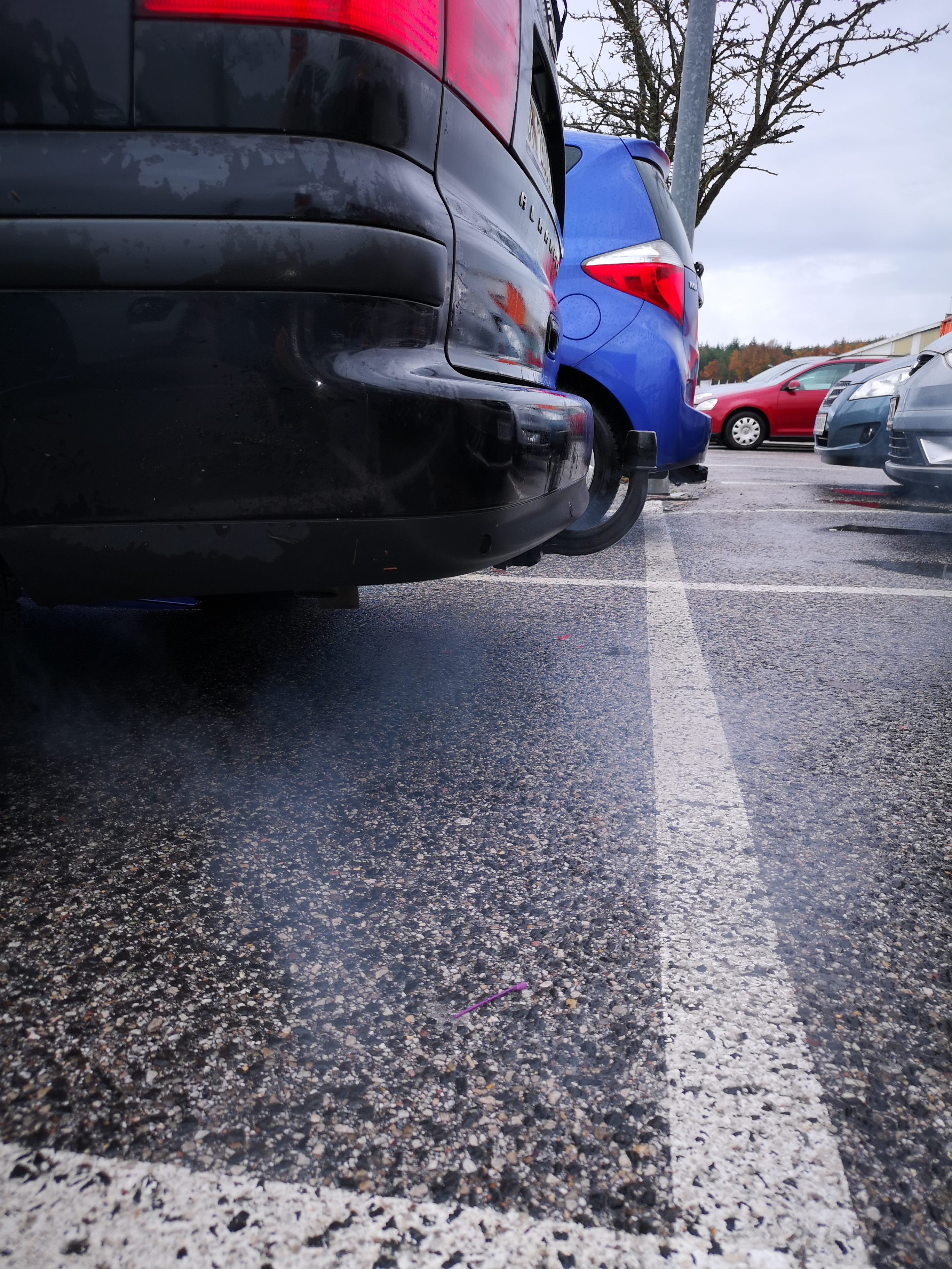

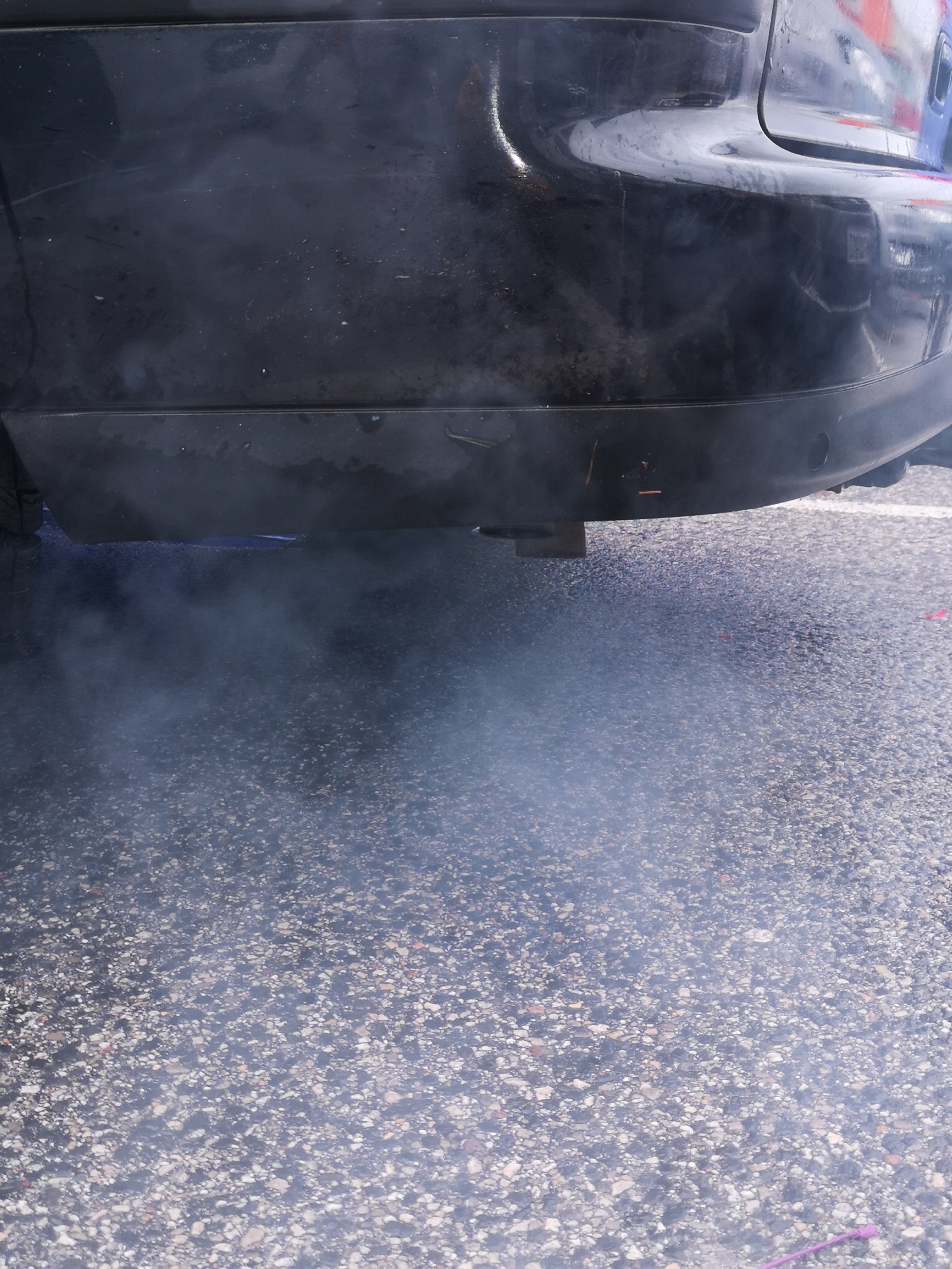

  1. Motor bleibt dennoch, nach pausierter Fahrt am Parkplatz, im Stand bei 900 U/min unruhig und man spürt die „Unwucht“ am Fahrersitz.
  2. Zum Gestank und 5. zum Zuheizer:
    Es hatte gerade laut Autothermometer 7.5 Grad. Meines Wissens sollte der Zuheizer erst bei 4 Grad angehen, aber vllt. liege ich da falsch. Auf jeden Fall war er aus, denn der Auspuff des Zuheizers war kalt. Dennoch bemerkte ich wieder den stinkenden Auspuff meines Alhambras. Demnach würde ich folgern, dass der Gestank nicht vom Zuheizer kommt, dieser aber möglicherweise vermutlich wegen wiederholten Flammenabbrüchen (siehe Fehlerspeicher oben) nicht mehr angeht. kratz.gif
Der Gestank ist beißend in der Nase, man hat das Gefühl weggehen zu müssen. Irgendwie ein merkwürdiger Verbrennungsgestank. Es fällt mir schwer es zu beschreiben, aber wenn jemand Plastik verbrennt, möchte man sich ja auch lieber wegdrehen, hm…der Gestank kommt aber meiner Nase nach auf jeden Fall direkt hinten aus dem Auspuff. Vorne im Motorraum oder unter dem Auto rieche ich davon nichts (außer der Wind dreht sich und bläst den Gestank von hinten nach vorne hammer.gif ). Ein Bekannter meinte heute, dass vielleicht das Kühlmittel, das ja bei mir seltsamerweise auch weniger wird, möglicherweise in den Motorraum eintritt und dort verbrennt und es daher so seltsam riecht??? Hat da jemand Erfahrungswerte dazu??? bahnhof.gif

#36
Das würde ich nicht tun, denn dann geht der ganze Schmodder ja auch noch durch den Motor und den Abgasstrang.
Ist das Teil nicht eh schon ausgebaut?
Ich würde es auch „offline“ reinigen. Dann ist und bleibt der Dreck draußen.
#37
#35 Schön, dann sind schon 2 Probleme von der Liste weg. Jetzt wieder mehr Leistung und der Motor verschluckt sich nicht.
Wieviel Additiv wurde in Polen nachgefüllt? Bei 4 Litern wäre das vermutlich in den Gesamtkosten schon sichtbar. Oder aus Kostengründen nur ein Teil davon? Ein voller Behälter reicht für 90-100 tkm.

  1. Des weiteren ist immer mehr klar, dass der Gestank vom Auspuff kommt. Habe heute wieder den Gestank gerochen und bei 7 Grad auch gesehen. Fotos dazu hier:
Fällt jemand dazu etwas ein? Könnte das Kühlmittel im Motor sein? Habe ja auch noch immer einen Kühlmittelverlust. Oder hat das vielleicht etwas mit dem Öl zu tun? Habe ja auch das Gefühl (leider keine Messungen dazu), dass auch der Ölverbrauch etwas hoch ist. bahnhof.gif
