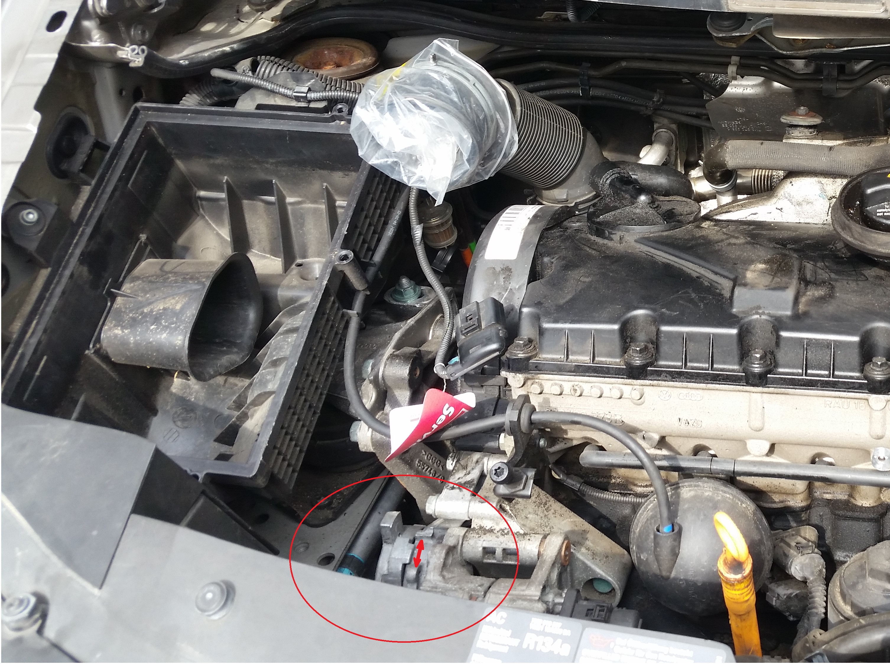

Bei der letzten durchsicht im Motorraum ist mir bei laufendem Betrieb aufgefallen das der Schwingungsdämpfer des Keilrippenriemens wild am „schwingen“ ist. Er bewegt sich in recht schnellem Takt immer im Spannbereich hoch und herunter. Auf dem Foto durch einen Pfeil verdeutlicht. Dieser „Nocken“ bewegt sich immer immer von ganz unten nach oben. Mehrmals die Sekunde.
Ist das so in Ordnung oder ein anzeichen das ich Ihn austauschen muss?

Meistens ist der Freilauf der Lichtmaschine defekt. Ich hatte wegen dem Schwingen der Spannrolle den Keilriemen und die Spannrolle gewechselt, aber erst nach dem Wechsel des Freilaufs war das Schwingen fast weg. Ich würde alles komplett wechseln, also Spannrolle, Keilriemen und Freilauf. Den Freilauf kann man im eingebauten Zustand wechseln, es macht sich aber ausgebaut am Schraubstock besser.

Solange es keine Geräusche verursacht ist alles i.O. Meiner Schwingt auch etwas wild, bei intaktem Freilauf.

So wie ich das lese würde ich erstmal den Freilauf tauschen. Der Riemen sieht noch einwandfrei aus und der Spanner wäre ggf schnell getauscht.
Der Anleitung nach wäre ein Test ja schnell machbar. Spanner entspannen und an die Lichtmaschine mal in beide Richtungen bewegen.

Um den Freilauf zu testen, musst du nicht den Spanner entspannen - steht zwar so im pedia-Artikel, ist aber nicht notwendig. Einfach mit einem Schraubenzieher das Lüfterrad versuchen in beide Richtungen zu bewegen - geht es in beide Richtungen nicht, ist der Freilauf blockiert. Funktioniert er, bewegt sich das Lüfterrad in eine Richtung. Habe ich auch so getestet.

Wie sich gezeigt hat, funktioniert der Freilauf am Generator noch. Hat mir auch ein Kollege, der bei Bosch arbeitet, bestätigt.
Hatte darauf hin auf Verdacht mal nen neue Dämpfereinheit gekauft und eingebaut. Leider wackelt es genauso stark wie vorher auch. Sobald die Drehzahl leicht erhöht wird ist übrigens kein „Ausschlagen“ der Spannrolle mehr zu beobachten.
Was könnte das noch sein? Hab ich dadurch Nachteile wenn es so bleibt? Bisher merke ich eigentlich garnichts davon :smiley:

So ziemlich alles im Riementrieb kann irgendwelche Schwingungen verursachen. Z.B. ein mechanisch defekter Klimakompressor. Ich hatte mal einen abgerissenen Kolben.
Die Kurbelwellenriemenscheibe enthält ebenfalls ein Dämpfungselement, das kaputt gehen kann.
Wenn du den Riemen runter hast, dreh einfach mal alles von Hand durch. Für die Kurbelwelle brauchst du einen 19er Ringschlüssel und Platz unterm Auto. Vielleicht fällt dir etwas auf.
Manchmal ist auch einfach ein Lager kaputt.
Eine lose Kurbelwellenriemenscheibe löst ähnliche Symptome aus. Und zusätzlich laute Geräuchse. :shock:

Also wenn es die Kurbelwellenriemenscheibe ist hörst du das!
www.youtube.com/watch?v=WtFmo9MWjZ0 Das war dort der Fall.
Aber eine selbst gelöste Schraube hatten wir bei den neuen noch nicht. Da waren die 1Z / AHU und AFN Motoren eher die Kandidaten.
Was passiert wenn du hochohmige Verbraucher ( Scheibenheizungen Sitzheizungen etc dazu schaltest . Wird das schwingen schlimmer?
Wenn ja ist es doch der Freilauf .

Ich hatte bisher erst probiert nur den Klimakompressor zuzuschalten, das hat keine Änderung gebracht, d.h. ich kann das ja schonmal ausschliessen.
Geräusche hör ich auch schonmal nicht, auch gut. Und mangels einer Sitzheitzung werd ich das nochmal mit Radio voll auf, Licht an und Heckscheibenheizung an ausprobieren. Aber gabs das schon? Defekter Freilauf, der sich trotzdem drehen lässt? :smiley:
