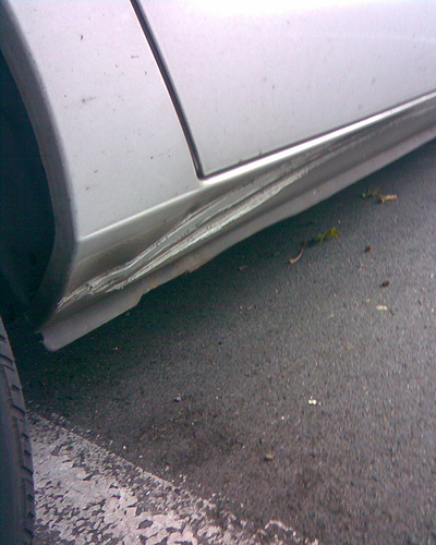

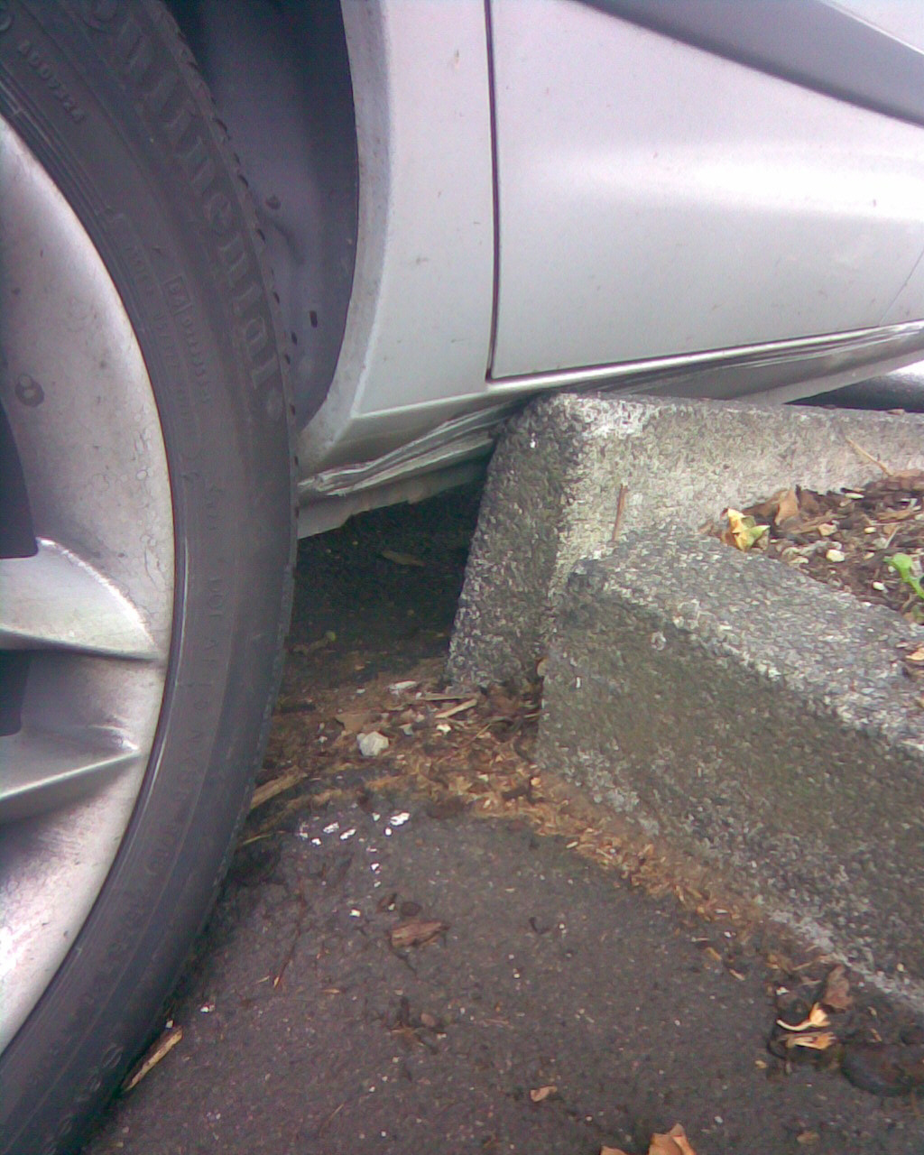

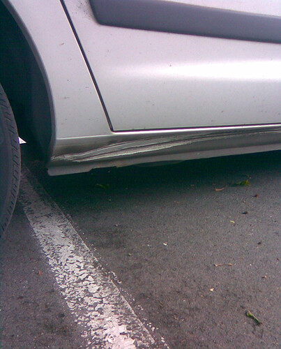

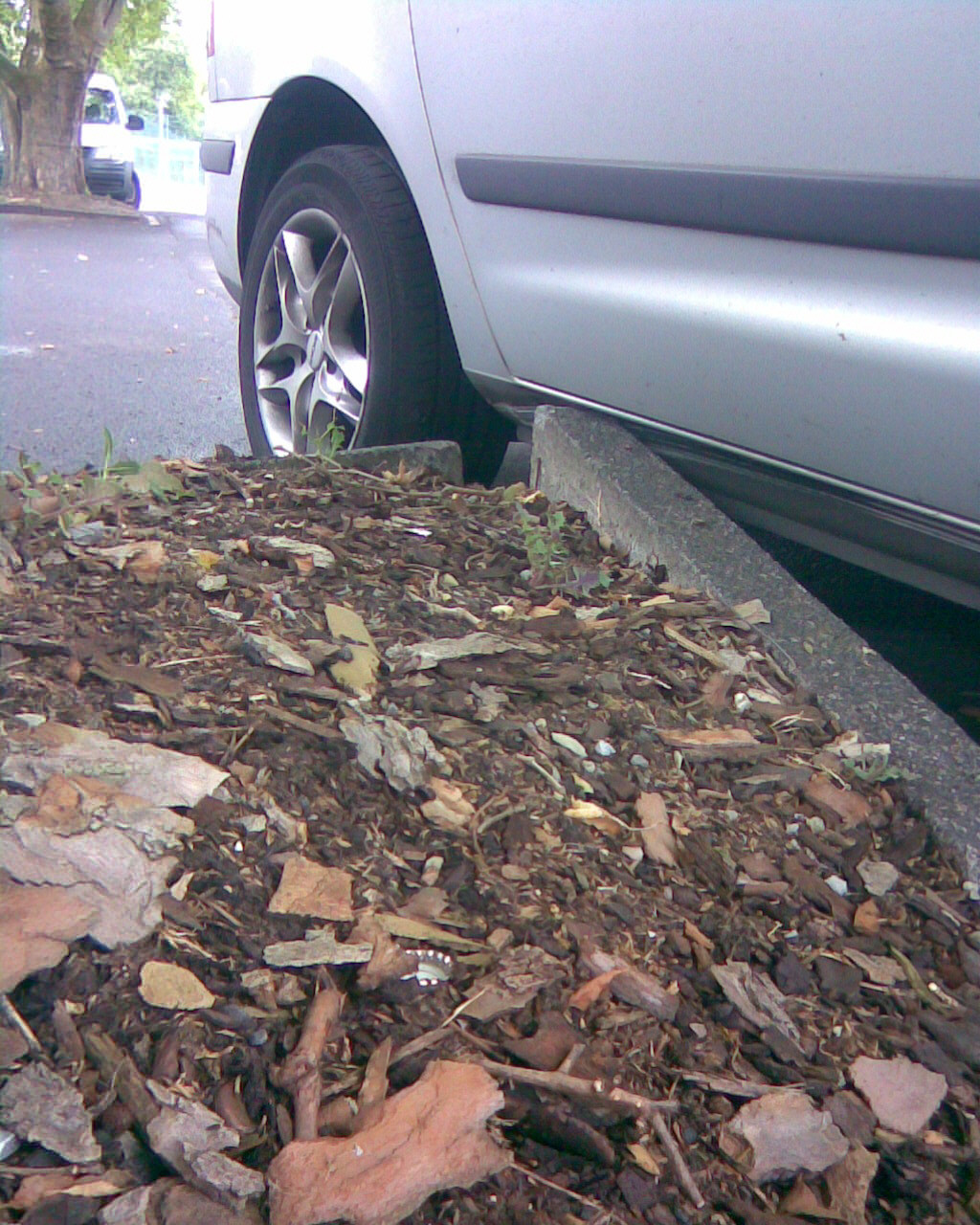

ich habe mir beim Ausparken auf einem Realparkplatz an einem außergewöhnlich hohem Bordstein hinten rechts , den Schweller ruiniert. Die Marktleitung war total uneinsichtig, obwohl schon mehrere Farben an diesem Bordstein waren, den Schaden anzuerkennen. Nach Rücksprache mit meiner RS-Vers. sind die Erfolgsaussichten gut und so regelt es jetzt mein Anwalt.Wenn nicht die Vollkasko (habe Rabattschutz).
Lt. Werkstatt soll der der komplette Schweller neu mit Aus- und Einbau der Türen. Alles funktioniert, schließt und macht keine Probleme. Der Schweller hat kein Loch und ist dicht. Meine Bedenken sind jetzt ob durch einschweißen usw. Problemstellen entstehen, welche anfangen zu rosten und ob die Türen alle wieder so satt funktionierten wie vorher. Ich habe mal ein paar Bilder zum besseren Verständiniss hinzugefügt. Vielleicht hat jemand Erfahrung oder eine Idee ob eine Reperatur anders möglich ist. Sollte jemand einen guten Karosseribauer oder Unfallschadenbeheber im Bereich Kassel, Göttingen kennen wäre ich auch sehr dankbar.

Hi
Wenn du das Auto länger fahren willst dann würde ich das auf keinen Fall durch einschweißen eines neuen Schwellers erledigen.
Das gibt früher oder später erhebliche Rostprobleme, das bekommt man zwischen den Blechen nie wieder so versiegelt wie ab Werk, habe gerade eben erst wieder einen Schweller in einen Golf eingesetzt, da kann man machen was man will, nach 2-3 Jahren ist der Gammel dann an den Schweissstellen da
Ich würde Rostschutz betreiben wo der Lack ab ist und dann eine Schwellerverkleidung montieren, es gibt ja Modelle, welche die ab Werk dran haben, das schaut dann nicht nach Baumarkttuning aus und es gibt keine Rostsorgen
Alternative schöne Trittbretter die das evtl abdecken
gruss HH

Wenn dann müsstest du selbst bei einem Neuen schauen das du paar Löcher Reinbohrst und dadurch die Rostversieglung vornimmst und diese müssten dann wieder Verschlossen werden. Evtl. Gummistopfen, so das man sie nicht sieht. Oder Löcher sind evtl. vorhanden im innenbereich von Schweller. Aber eine Werkstatt wird die das niemals richtig Versiegeln. Da müsstest du schon selber ran. Und die Kosten schätze ich dann nochmal auf ca 50€ Und selbst dann bist du nicht auf der Sicheren Seite.
Würde auch lieber den Alten so belassen und wie oben erwähnt und eine Verkleidung drüber machen.

Auch beim rausziehen mittels angeschweißter Stifte verbrennt innen im Schweller Lack und Wachs und es gibt Rostnester, von außen behandeln und gut
Glatt sollte der Schweller schon ein wenig sein,zumindest die obere Kante, sonst liegt die Verkleidung nicht gut an. Ich hab noch irgendwo Fotos, die den ganzen Arbeitsgang dokumentieren , die kann ich dir schicken wenn du magst.
Man hält die Abdeckung mal dran und dann sieht man ja was los ist, vielleicht kommt man ja durch Bohrungen von innen dran um das etwas in Form zu bringen, aber schweißen bei egal was fördert den Rost
