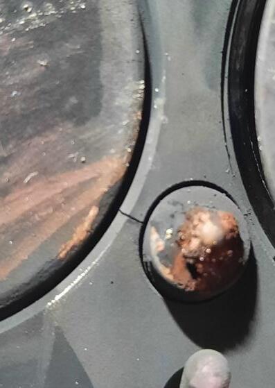

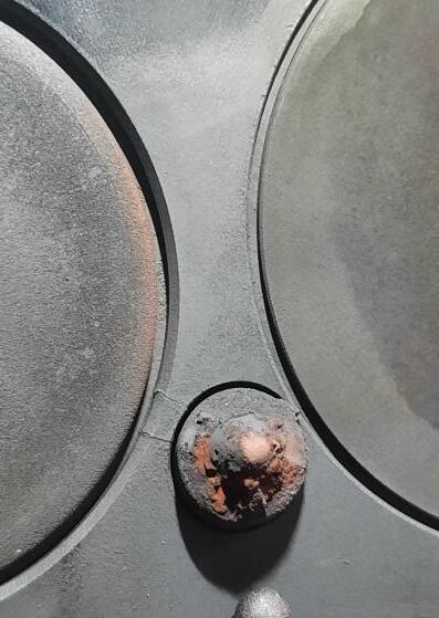

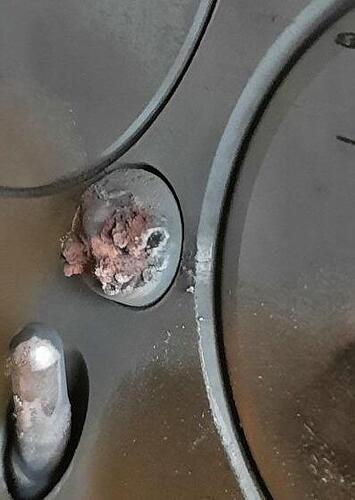

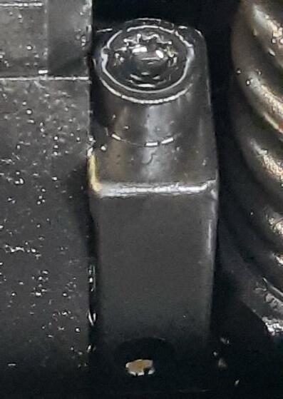

Hallo, kleines Update zu meinem Alhambra. Er ist zerlegt. Es tauchen viele unschöne Sachen auf. Düsenhalter scheinen die Düsenelemente nicht mehr senkrecht im Konus zu halten. Hab mir Generalüberholte Düsen von Düsenfix besorgt. Auf der Ansaugseite typisches verrußen.
Aber, das schlimmste, der Zyliderkopf hat an 3 Zylindern zwischen Düse und Kolbenwand Haarrisse. Die Vermutung das es von den Düsenhaltern kommt die nicht mehr ganz senkrecht halten liegt nahe, deshalb bekommt der neue Kopf auch die Halter von pumpe-duese-abhilfe. Neuer Kühlwasserbehälter lag bei mir noch rum, der kommt auch rein, der alte ist stark verölt. Dann geht es so langsam wieder ans zusammenbauen, neue Dichtungen an allen Anbauteilen, Zahnriemen, Spannrolle und Umlenkrolle auch neu. Zur Info, ich mach das nicht selber, das macht dann schon eine Werkstatt mit der ich aber sehr gut befreundet bin, die mich auch mal mit reinkrabbeln lassen und versuchen alles so verständlich wie möglich zu erklären.

Gemacht wurde bisher, Alle Antriebswellen incl Steckwelle. ZMS mit Kupplung und Ausrücklager. Neuer Zylinderkopf mit Ventilen und Nockenwelle, Austauscheinspritzdüsen ( mit Bosch Prüfzertifikat) . Düsenhalter von 07eins (pumpedueseabhilfe) Zahnriemen Umlenkrollen und WaPu, Pendelstütze,

Motor aufgemacht, Zylinderkopf runter da auch ein klein wenig Öl im Kühlwasser war.
der Kopf war an allen 4 Zylindern zwischen Einspritzdüse und Ventil gerissen. Bekanntes Problem bei PD Motoren.
Alse generalüberholte Düsen, Düsenhalter von PD-Abhilfe, neuer Kopf mit Ventilen und Nockenwelle usw.
