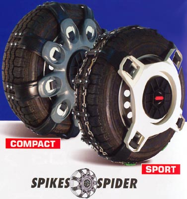

Ich kenne in diesem Zusammenhang die „Spiderspikes“ mit denen ich vor 15 Jahren rel. gute Erfahrungen auf einem W124 Kombi gemacht habe. Im Gegensatz zu den heute angebotenen „Spikes Spider“ handelte es sich dabei um eine reine Anfahrhilfe mit 4 Armen.
Mit dem Dinger habe ich mich mal aus einer Schneewehe im Erzgebirge befreit ! (Wer das Erzgebirge kennt, weiss wovon ich schreibe !)
Vorteile:
Die Teile sind binnen 3 Minuten montiert. Auch bei Scheesturm und halb eingegrabenen Rädern.
Genau so schnell sind sie wieder demontiert.
(Sogar des nachts von einer blonden Frau ! :anxious: )
Nachteile:
Die Adapter bleiben auf der (Stahl)-Felge montiert.
Daher kann man keine Radkappen verwenden. (Nicht gerade ein ästhetischer Erguss … :? )
Die Spikes selbst lassen sich nicht, wie eine Kette, zusammenlegen und nehmen rel. viel Platz weg.
Man darf damit nur „Anfahren“ - Also nicht schneller als, soweit ich mich erinnern kann, 30 Km/h fahren.
Ich denke, für jemanden der viel im Mittelgebirge unterwegs ist, sind die Dinger eine Überlegung wert.
Für den „Alpinisten“ dürften sie nicht ausreichen …
So sehen die Dinger heute aus …
Damals war die Konstruktion noch ein wenig primitiver.
Guckst du:
Ich habe auch die Spikes Spider Sport im Auto liegen. Bis jetzt habe ich sie noch nicht gebraucht. Der letzte Winter war eher human. Aber es ist glaube ich die einzige Möglichkeit bei 215-er Reifengröße Ketten zu fhren, da sich die Spikes nicht wie normale Ketten sich hinter dem Rad spannen. Die Spikes Spider Sport laufen nur auf dem Rad und somit ist eigentlich der Freiraum zwischen Rad und Radhalterung(oder wie man das nennt) gegeben. Einziges Manko ist halt das sie viel Platz wegnehmen und der Adapter auf der Felge. Aber bei schwarzen Stahlfelgen sieht es gar nicht so schlecht aus. man kann mit leben finde ich.
