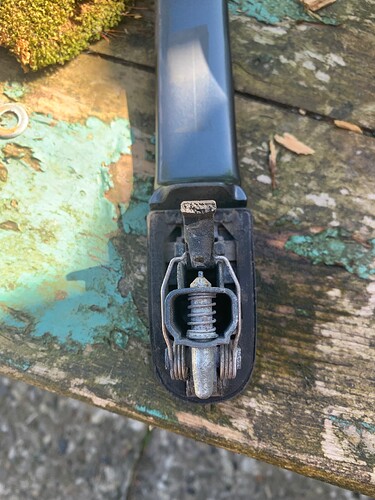

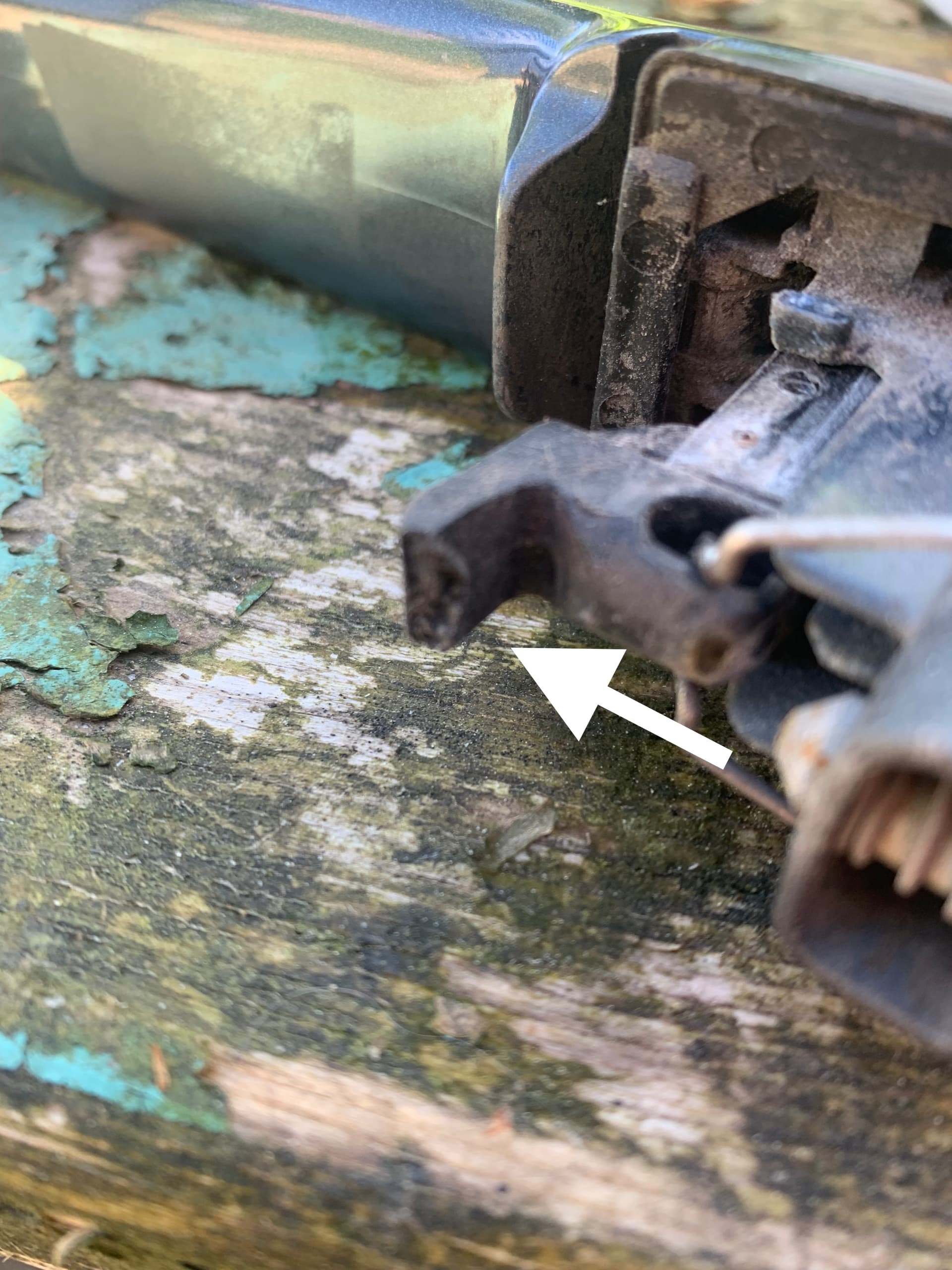

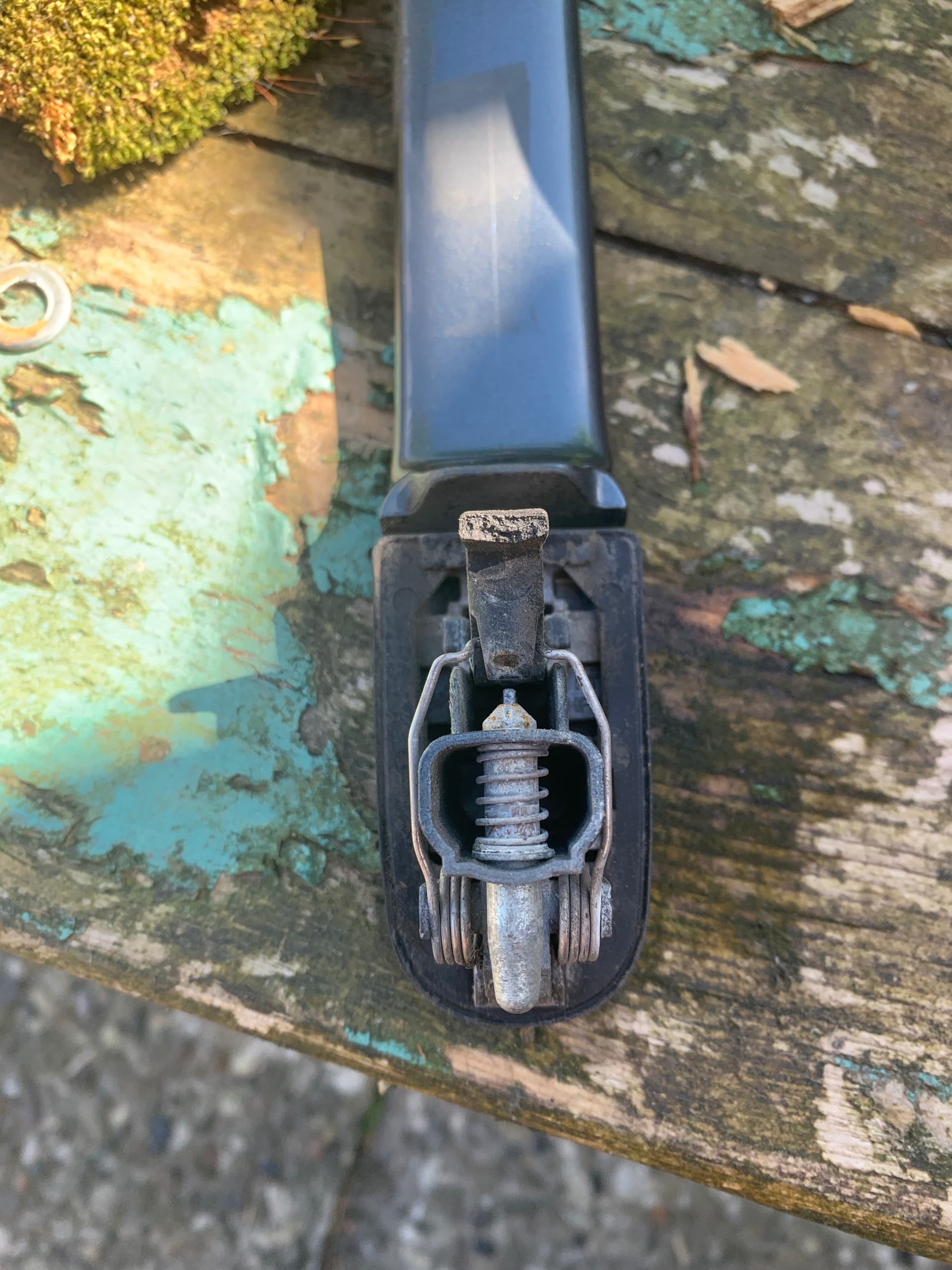

Moin zusammen. Leider kam ich erst gestern dazu, den Türgriff auszubauen. Da dieser wohl noch nie gelöst wurde, ging es beim ersten Versuch vor einigen Tagen „zu schwer“, so dass ich nichts kaputt machen wollte. :person_facepalming:
Jedenfalls ist er draußen und meine das Problem erkannt zu haben (siehe Foto). Es scheint wohl ein Stück abgebrochen zu sein, welches die Entriegelung mitnimmt. Wenn ich das richtig erkenne, ist aber dieses Stück „Gusseisen“ mit dem Griff fest verbunden. Oder liege ich da falsch und man kann dieses Teil vom Griff lösen?
Ein neuer Griff (muss wohl eine Variante für die Hintertür nehmen?) kostet nicht die Welt, wäre dann aber unlackiert schwarz und passt natürlich nicht zum restlichen Lack.

Ich schließe aus der Antwort: Das gebrochene Teil kann nicht einzeln ersetzt werden, es muss ein neuer Griff her?

Das ist kein großes Ding: Du bestellst einen neuen Griff (die gibt es grundiert bei Ebay), dann bestellst du dir in deiner Wagenfarbe den Grundlack und einen 2K-Klarlack. Ich glaube bei mir waren das 20€ Griff, 10€ Basislack und den 2K Klarlack hatte ich noch.
Das Schlos (wenn es die Fahrertür ist) kriegst zu spielend einfach raus, das ist hier im Forum mehrfach beschrieben. Wichtig: Nicht den Schlüssel ziehen wenn der Zylinder draußen ist, sonst fliegen dir die Bleche um die Ohren! Einfach drin lassen und in den neuen Griff reinstecken. Machst ihn vorher noch mit WD40 sauber, wischt ihn trocken und fettest ihn neu ein. Anschliend kommt er in den frisch lackierten Griff und dann ist die Sache schon wieder einbaufertig.
Wenn du einmal Farbe da hast, dann schau gleich an der Tür, ob du da offene Lackstellen gleich mit behandelst. Kannst es ja unaufwändig ohne schleifen halten und einfach nur mit Silikonreiniger so sauber wie möglich machen.
Bei Fragen gerne an mich - ich habe das erst letzten Monat gemacht.
