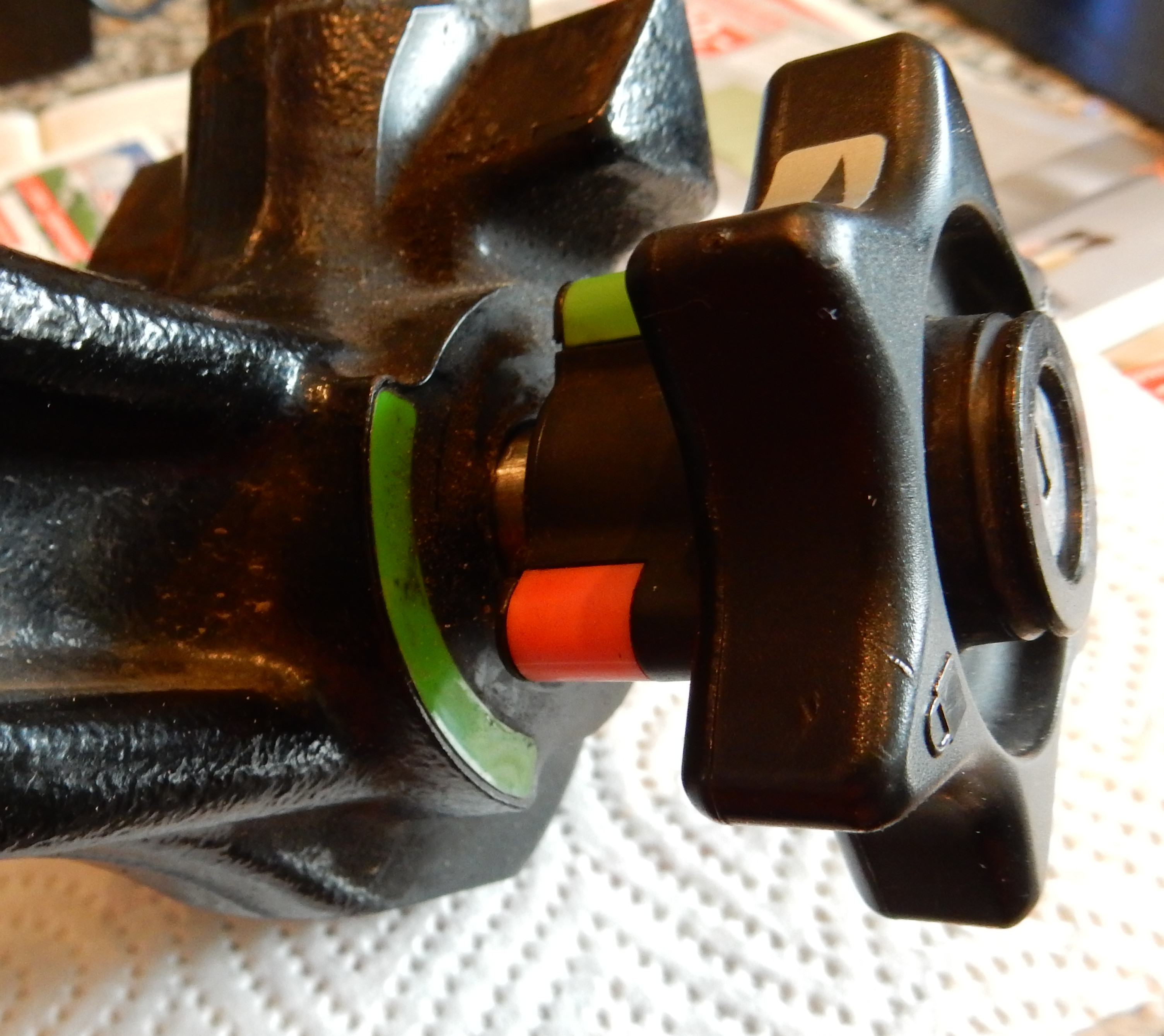

Um zu sehen was wirklich los ist, musst du schon die Verriegelung öffnen.
Das sieht bei mir ganz anders aus. Bild eventuell morgen.

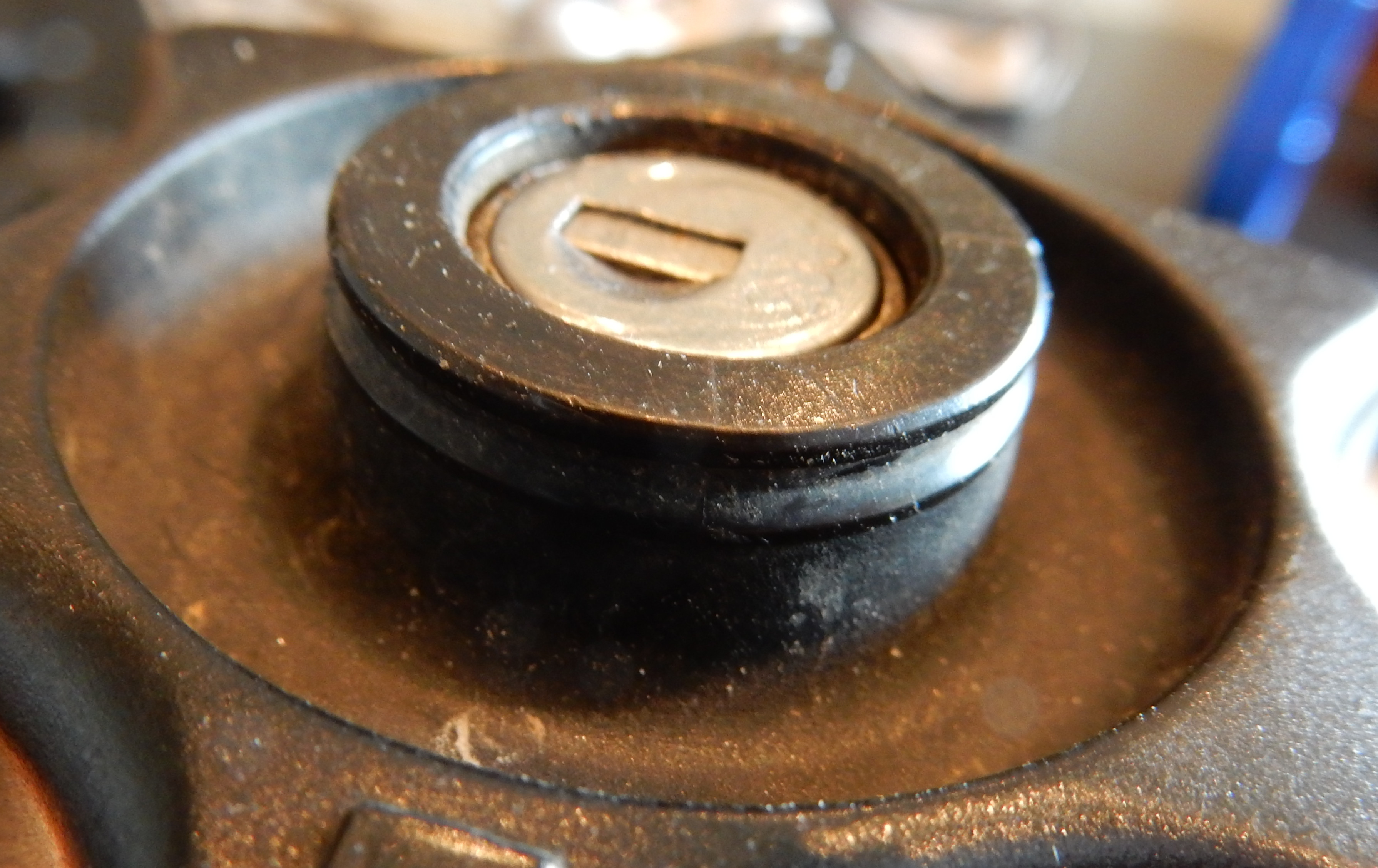

Der Schlüssel hat eine etwa 20 Cent Stück große, rote Griffkappe/Oberteil. Dieser überragt die Fläche des Schlosses an allen Stellen. ca 10 mm Durchmesser und 30-40 mm Länge.

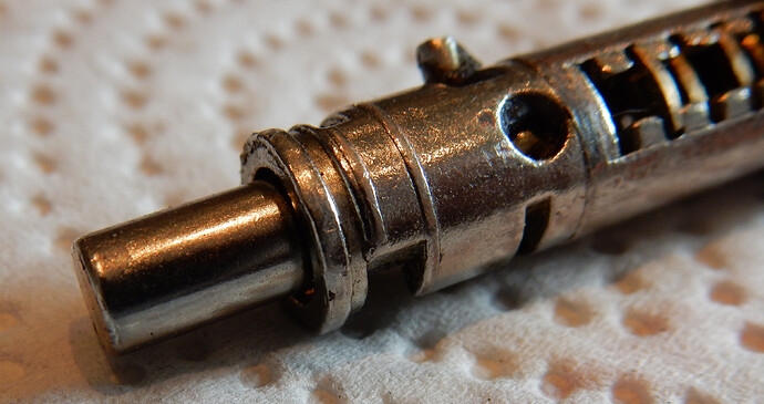

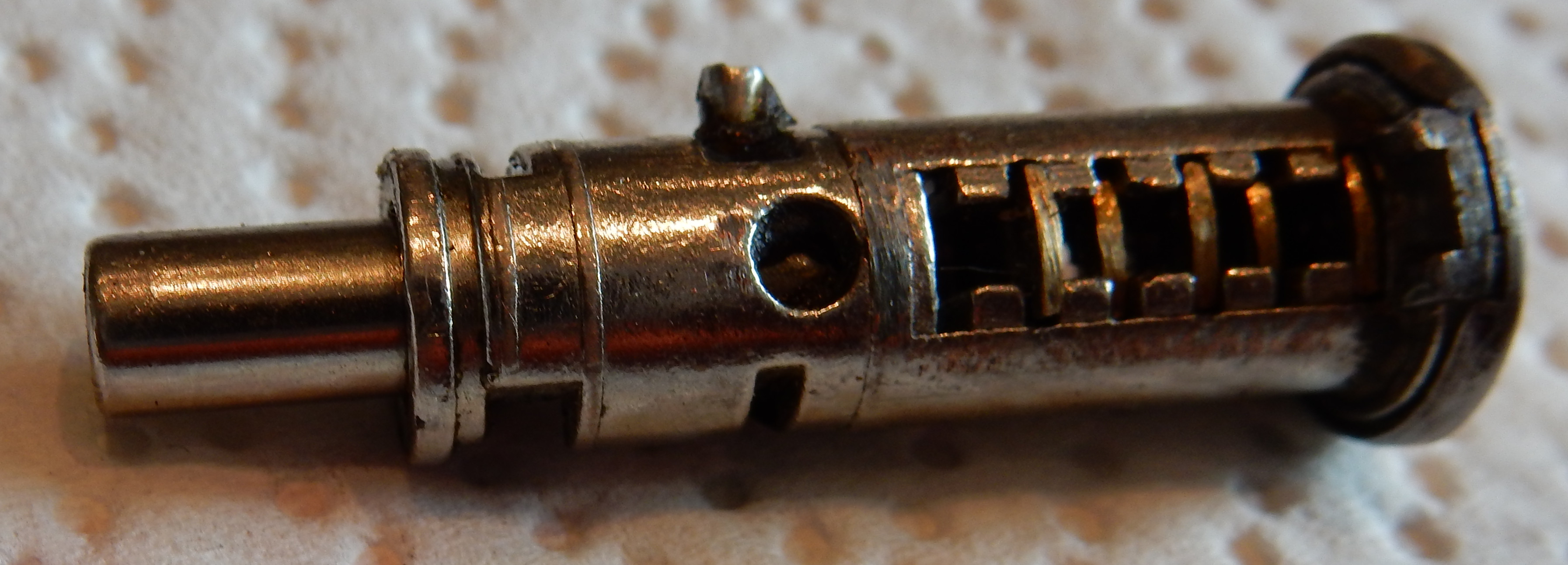

Hier etwas größer das untere Ende. Hier sieht man am unteren Ende eine kleine Nut. Dort saß nach meiner Vermutung ein Ring zum sichern des Schlosses in der Führung.
Hier das beste Bild aus dem inneren des Schlosses, wo der grüne Pfeil auf den schwarzen Ring hinweist, der m.E. nach der Übeltäter durch Arbeitsverweigerung ist.
Hat noch jemand eine Idee?
Kann man die AHK einfach auseinanderbauen nach lösen des Federrings unter dem linken Deckel oder springen dann alle Federn raus?
vorhanden war, der sich dann, wie auch immer, gelöst hat und dir beim rausziehen, ohne das du es bemerkt hast, verabschiedet hat.

Im Moment kann ich mir damit behelfen, dass Schloss einzustecken. In Stellung „zu“ verriegelt es, das Öffnen des Kopfes, in „auf“ eben nicht. Nut hält es nicht im Schloss. Ich bin schon am überlegen, ob ich mit einer Teflonschnur am unteren Ende einen ausreichenden Widerstand erzeugen kann.
Die Feder scheint nicht zu stören, das Handrad liegt nach dem Einschnappen eng an, die Feder rutscht aber halt auch nicht über die Nut zurück.
Die Feder soll wohl nur das Schloss an Ort und Stelle halten.
