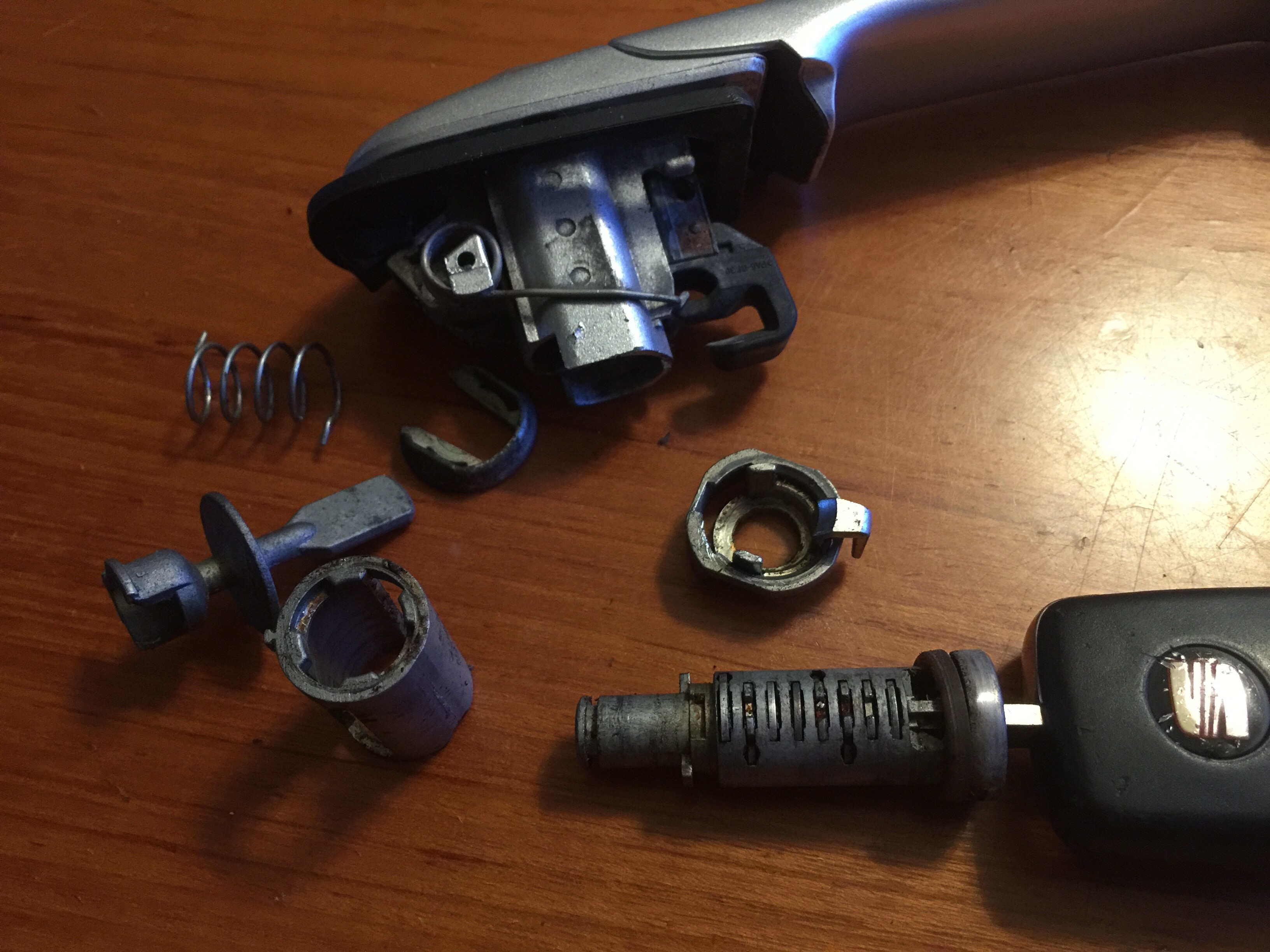

Das passt alles soweit. ich denke, ich habe alle Teile gefunden, es sieht auch nichts kaputt aus - siehe Foto.
Aber das Einsetzen der Feder krieg ich nicht hin. Ich finde die Nut nicht, in die laut Uwes Beschreibung die Feder eingesetzt werden muss.

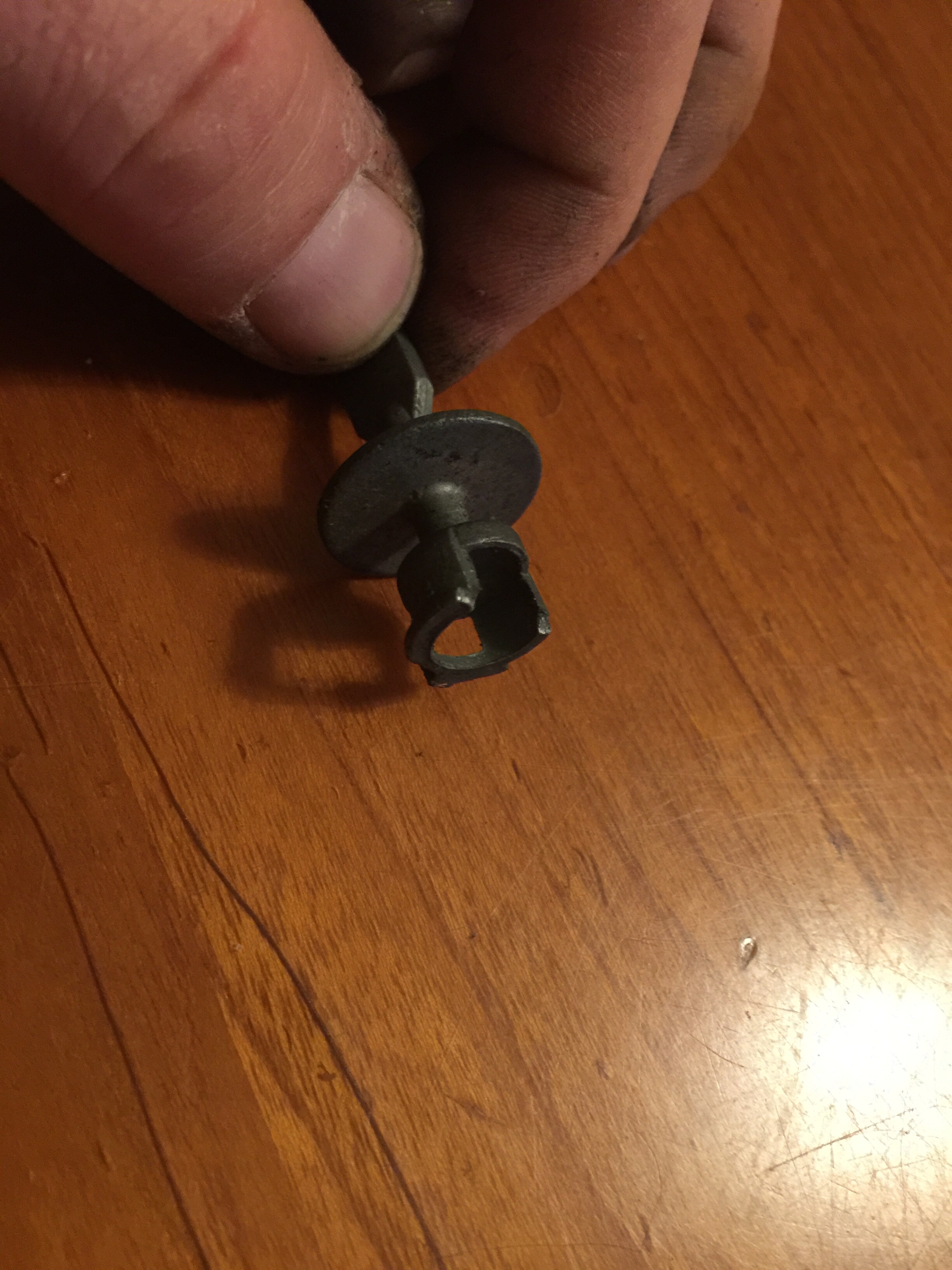

Hm. Ich habe den Verdacht, hier ist was abgebrochen, oder?
Muss der „Korb“ nicht komplett rund sein?

Da scheint was zu fehlen, linke Seite.
