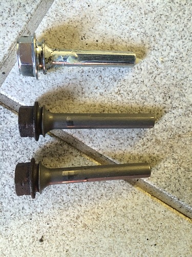

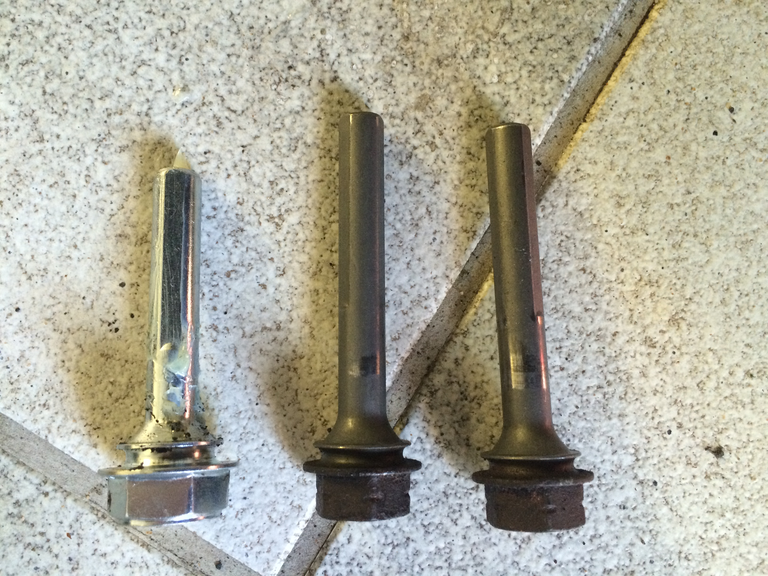

Die Führungbolzen sind heute gekommen!!
Jetzt muss ich aber feststellen, das die neuen Bolzen 1cm kürzer sind als die alten
Ist das Okay oder eher nicht? Habe die für die 15 Zoll Variante gekauft. Es gab auch noch 16 Zoll.
Kann ich die verbauen oder passt das nicht??

Stell doch mal ein Foto der alten Bolzen ein…
#51: Der neue Bolzen sieht falsch aus. Die Alten allerdings sehen doch noch ganz gut aus!
Mach die sauber (auch die Buchse), fette sie gut ein und bau sie wieder ein. Oder sind die Teile verbogen?
Nimm aber auf jeden Fall neue Gummibälge, sonst kommt gleich wieder Dreck und Wasser rein.
#52
@Heisenberg…genau so habe ich es gemacht!
Die neuen Bolzen sind verkehrt und sollten nicht verbaut werden.
Am rechten Bolzen sieht man seltsame Schleifspuren. Das sollte dort nicht sein.
Kannst du die Bolzen mal in einen Akkuschrauber einspannen und schauen ob der verbogen ist? Das scheint fast so.
Falls nicht solltest du die Führung am Sattelträger genauestens reinigen. Irgendwas hat da geklemmt!
Die Bolzen bekommen ein leichten schlag habe sie gewechselt Dan wahr Ruhe den Schlag merkst du tuh die Bolzen auf Bohrmaschine und dreh wirst den unterschied sehen. Habe den test gemacht was ein kleiner schlag viel ausmacht. Ich habe von 123 bestellt mach die Gummi auch neu und nimm NK aus gute Erfahrung die gummis drücken auch den Bolzen Retoure.
