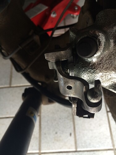

Kontrolliere den Handbremshebel ob er sich bei gelöster Handbremse in Endstellung befindet.
Vermute das die Handbremsmechanik im Sattel schon schwergängig ist.

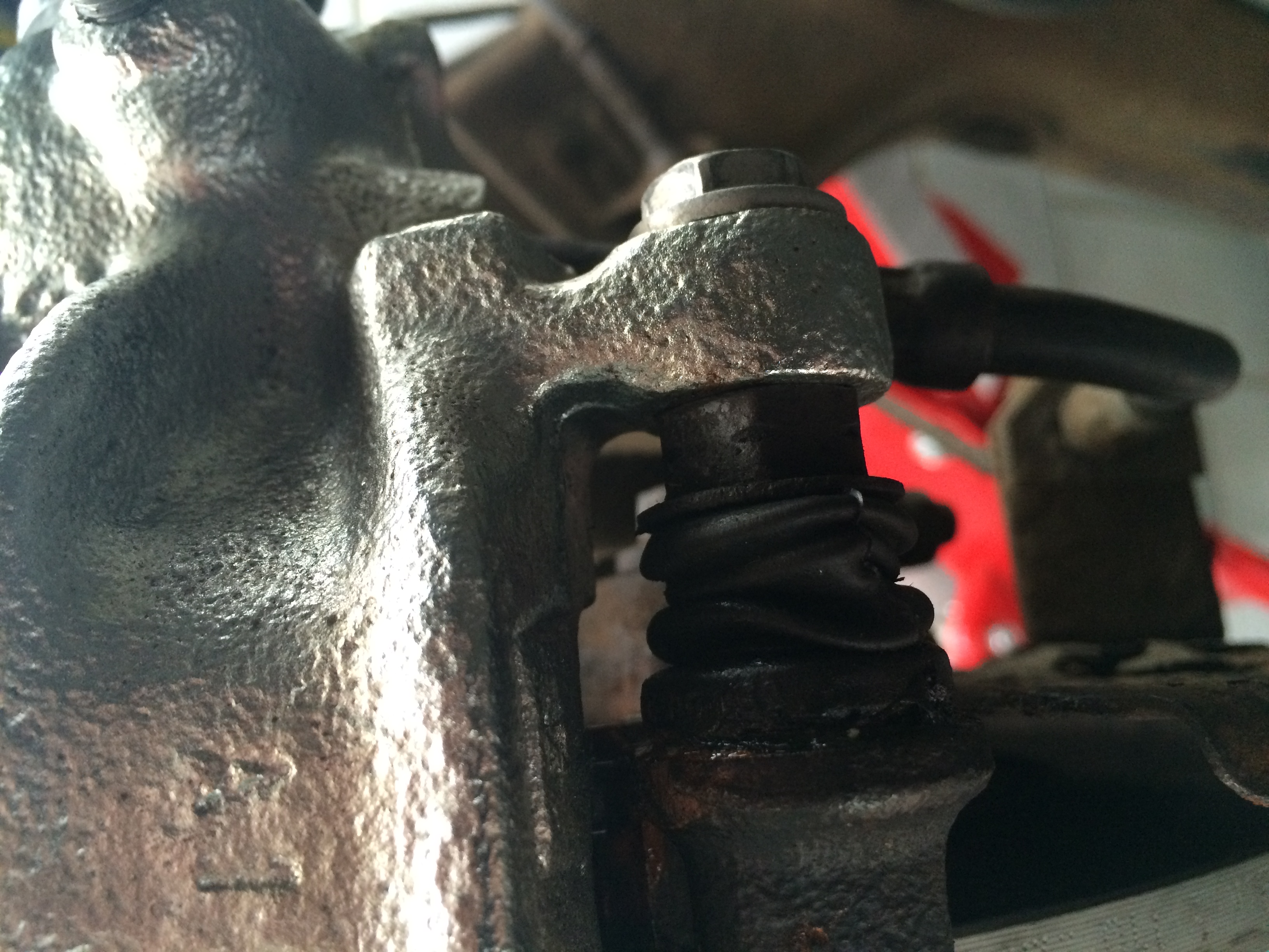

Du hast auch auf ALLE Gleitschienen plan geschliffen und Führungsbolzen entrostet, und gefettet ( auch unter den Gummitüllen nachsehen).

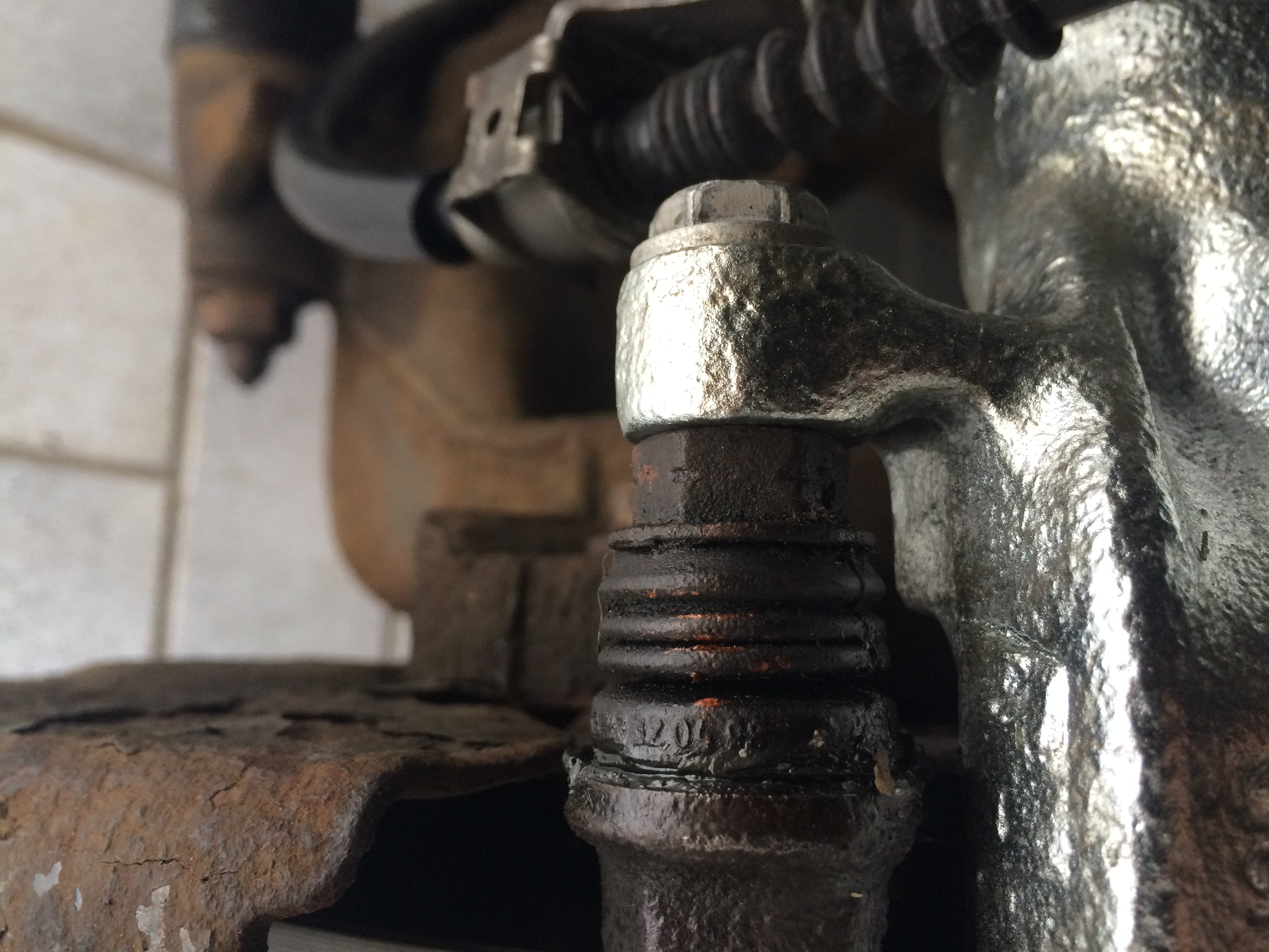

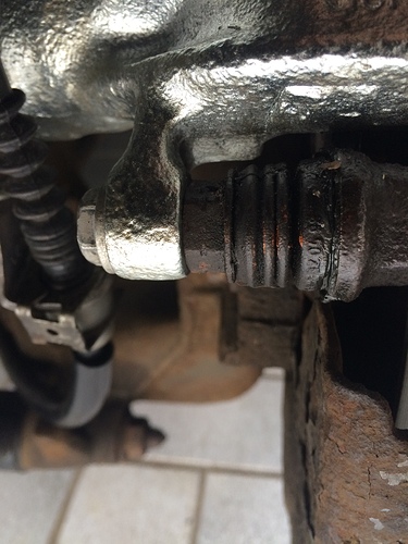

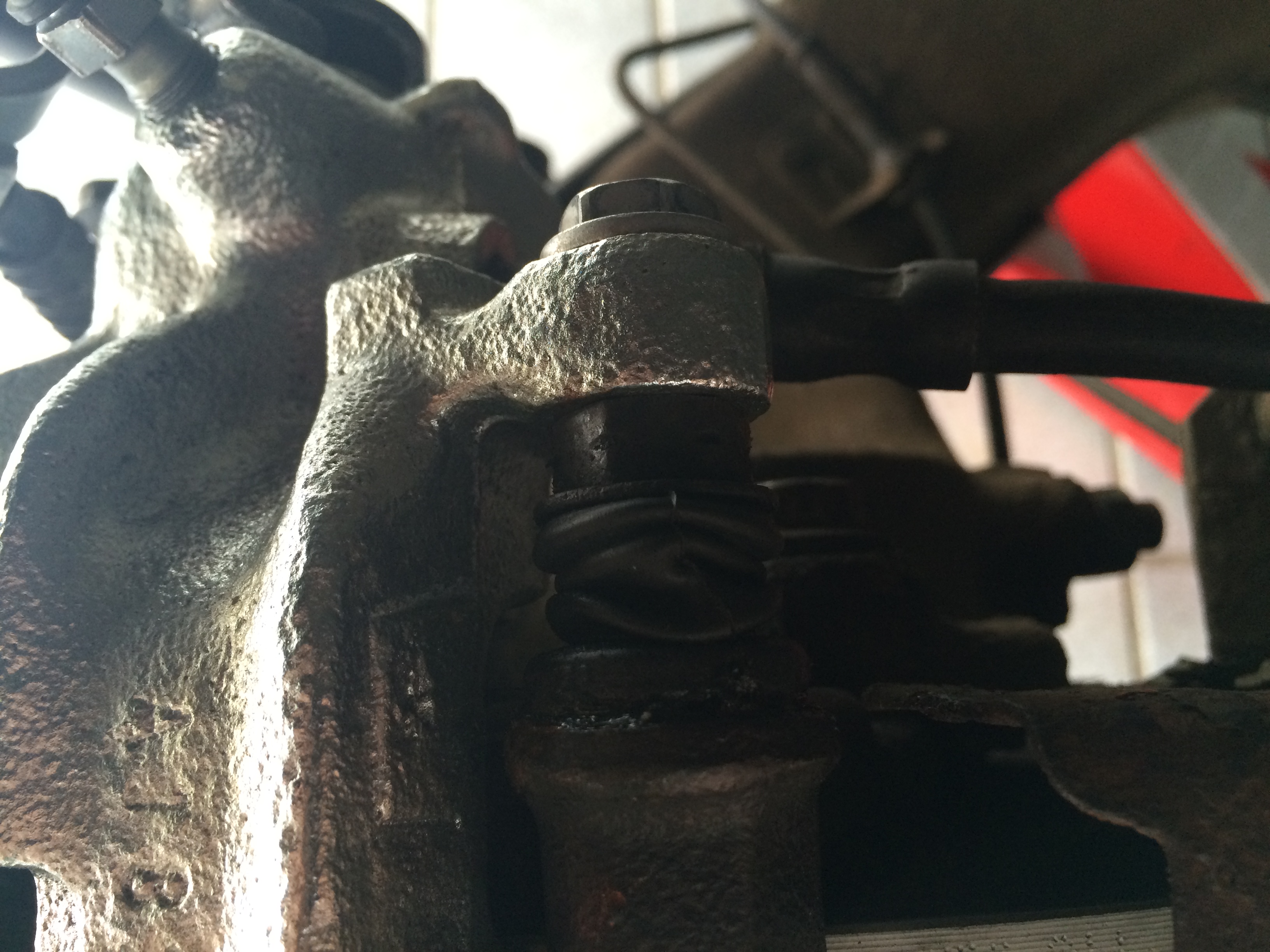

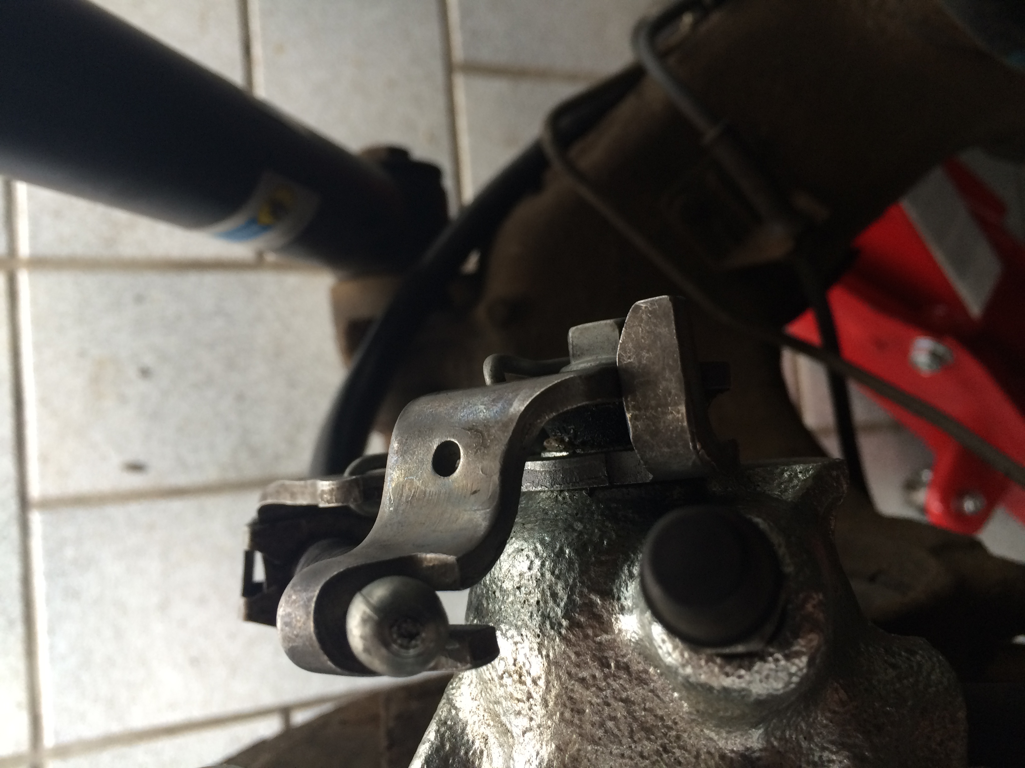

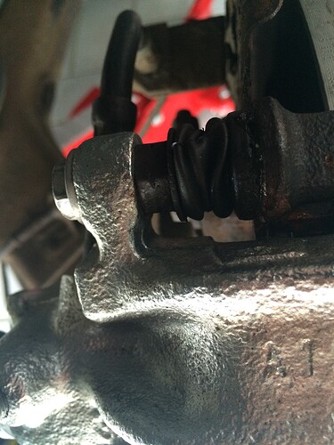

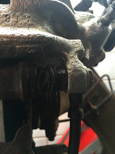

Und mal Fotos von den Führungsbolzen und dem Handbremshebel. Der eine Führungsbolzen ist glaube nicht mehr so toll. Ich habe mir mal sicherheitshalber zwei neue bestellt. Aber ob das der Grund für das Schleifgeräusch ist!?

P.S. Wenn ich deine Handbremshebel sehe stelle ich mir die Frage ob der Leerweg deiner Handbremse nicht recht lang ist. Normalreweise werden die Seile so eingestellt das die Hebel 1-2 mm abheben.
Nachdem der Sattel montiert war habe ich das Seil direkt eingehängt ohne zu pumpen. Ich habe aber bevor ich die Handbremse das erste mal angezogen habe 4-5 mal die Bremse durchgetreten.
Mit eingehängtem Seil habe ich den Bremskolben heute ja zurückgedreht.
Ich habe mal einen neuen Satz Führungsbolzen bestellt. Vielleicht bringt das ja was.

Ich wiederhole noch mal meine Frage, hast Du die Führungsbolzen KOMPLETT rausgezogen, mit Schmiergelleinen entrostet, eingefettet und dann erst wieder eingebaut ? Wenn nein kenne ich Dein Problem
Ich habe das eingebaut. Habe das aber schon öfter gemacht. Gab auch noch nie Probleme. Außer bei meinem jetzt.
Die Führungsbolzen habe ich komplett rausgezogen aber ich habe nicht die Gummimanschette von den Bolzen genommen. Sprich unter den Manschetten habe ich nur Fett hingeschmiert.
