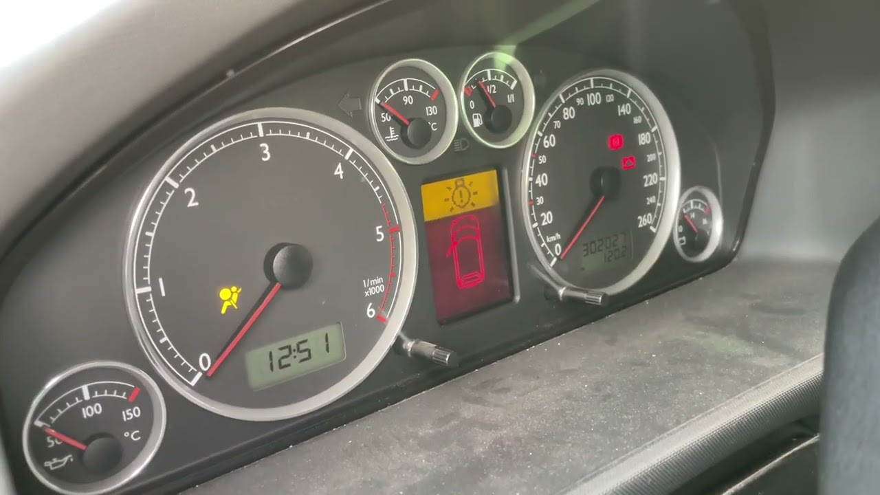

Hier noch ein aktuelles Video zum Startverhalten bei 0°C. Das Fahrzeug stand mindestens 16 Stunden.
Ist doch ok
Sonst ging er sofort an. Und der Versuch in dem Video war ausnahmsweise erstaunlich gut. Wie im Eingangspost beschrieben kann das auch mal 5 Sekunden dauern, was sicher nicht normal ist.

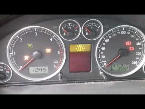

Joa das geht schon besser. Hier ein recht altes Video von meinen zu sehr ähnlichen Parametern. Auch fast gleiche Uhrzeit. :face_with_hand_over_mouth:
Genau so hätte ich das gern wieder.
Irgendwie klingt es im Video für mich danach, als ob der Sprit zu spät kommt. Er dreht nämlich ganz ok, und springt auch gut an (wenn er denn kommt). Einfach so, als wenn der Sprit nicht sofort da wäre.

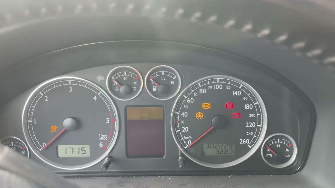

Heute wieder ein anderes Bild. Aber schaut selbst…
Was mir da auffällt, dass beim zweiten Versuch der Drehzahlmesser so hoch fliegt. Ist da evtl. ein Sensor defekt, der Relevant sein könnte?
Was passiert eigentlich, wenn du nicht vorglühst? Wenn ich in Gedanken den Schlüssel wie im Sommer drehe sprang mein Sharan auch bei 0 Grad besser an.
Das mit dem Drehzahlmesser + Eintrag Kurbelwellensensor hatte mich dazu veranlasst ihn zu tauschen. Der Nockenwellensensor wurde angeblich von einer Werkstatt testweise eingebaut. Geprüft habe ich das bisher nicht.

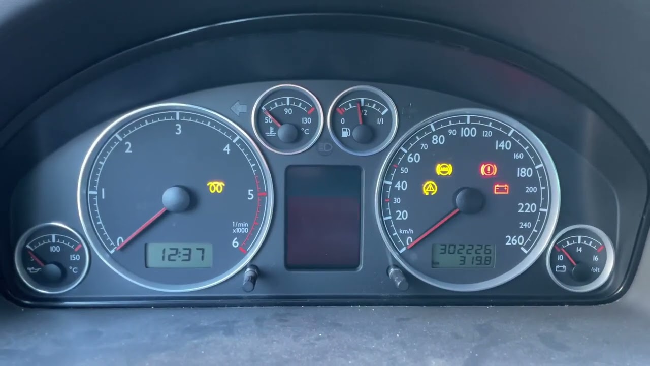

Ich meine das ändert nichts, werde es aber nochmal testen.
So sieht es ohne Vorglühen aus.
