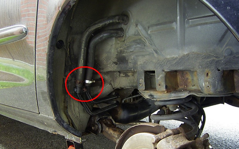

Ich hatte dieser Tage im Bereich des linken Hinterrads Flüssigkeitsverlust.

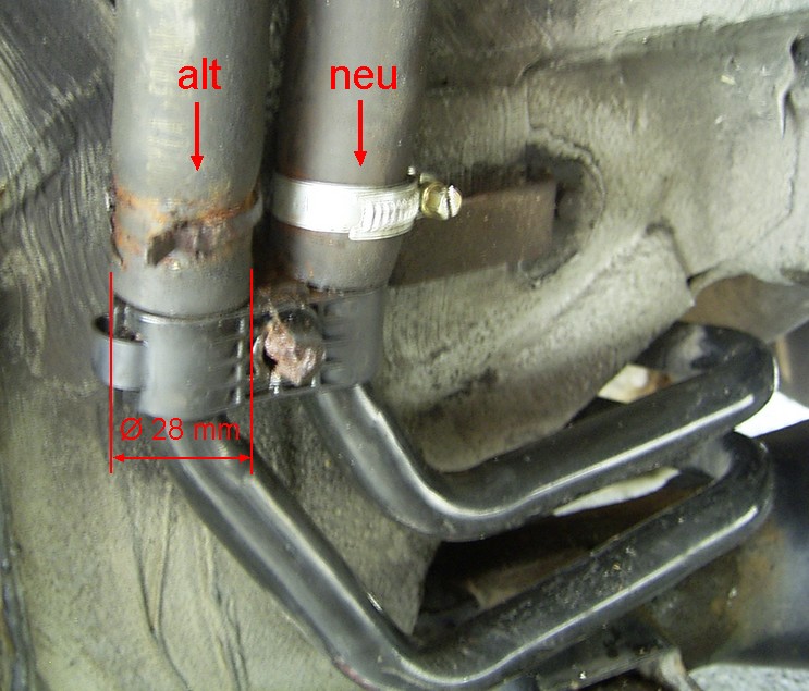

Grund waren die beiden Schlauchschellen auf den Schläuchen für die hintere Heizung.
Man muß die schwarze Kunststoffverkleidung aus dem Radhaus ausbauen um Zugang zu den Schläuchen zu bekommen.
Beide Schlauchschellen waren regelrecht durchgegammelt.
Die Bilder zeigen links noch die alte Schelle, rechts eine neue Schelle.
Die originalen Schellen sind Federschellen, ich hoffe daß meine neuen schraubbaren Schellen ihren Zweck erfüllen.
Schlauchdurchmesser außen ca 28 mm.
