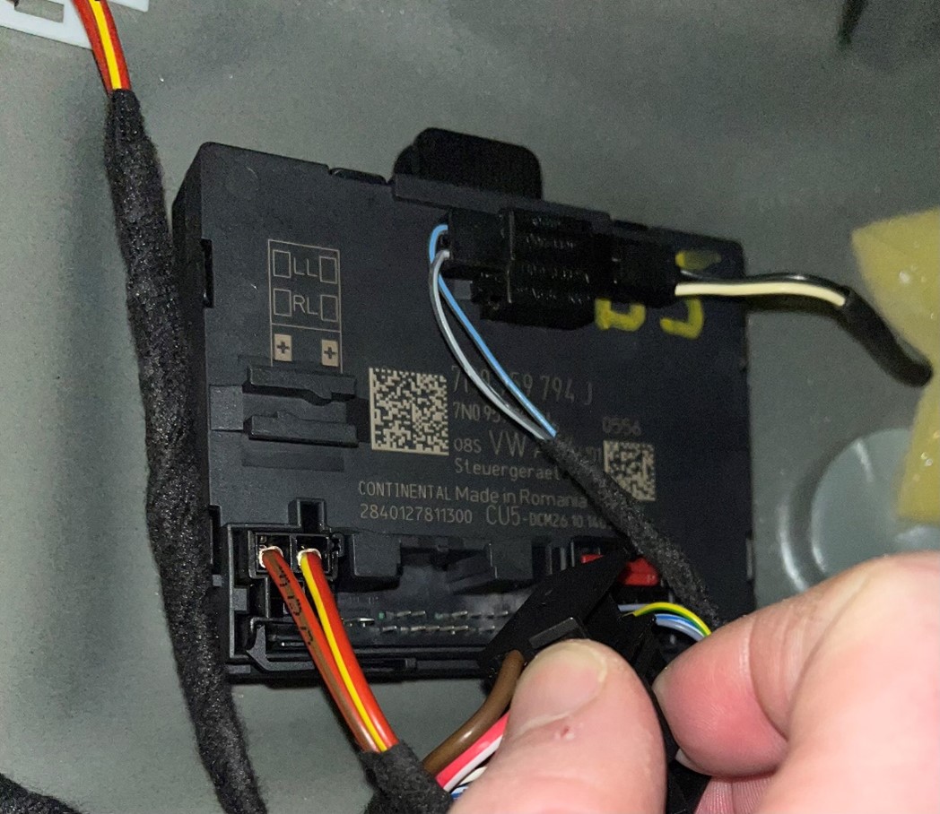

Kabel vom Türsteuergerät abgezogen, direkt wieder anklemmen – Tür verschließt sich wieder zu 100%
Fehler kommt wieder, immer nach ca. nach 5-7 Tagen. IMMER!
Mittleres Kabel vom Türsteuergerät abgesteckt, wieder eingesteckt, Tür verschließt wieder zu 100%

Und es reicht, das mittlere Kabel kurz abzumachen:
