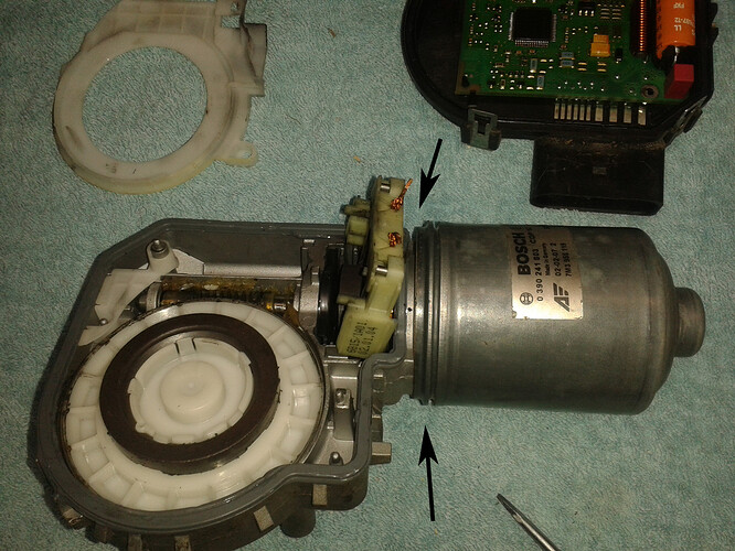

Ich will den Scheibenwischermotor reparieren und habe alles ausgebaut, Motor+Getriebe liegen auf dem Tisch, aber wie zum Teufel kriege ich den Motor vom Guss-Gehäuse des Getriebes ab? Wie habt ihr das gemacht, dass ihr so schön an die Motor-Innereien ran kommt? Keine Schrauben, Nieten, Klammern weit und breit.
Wäre für nen Tipp dankbar.
Gruß,
Jochen
Warum willst du den unbedingt zerlegen?
Der kostet im Zubehör ca. 60 Euro und das Plastikrad am Getriebe ist neu.
Wenn ich mich richtig erinnere ist das Gehäuse gebördelt und muss aufgebogen werden. Da aber immer wieder auch die Plastikräder kaputt gehen macht sich eigentlich keiner die Mühe und überarbeitet den Motor.
