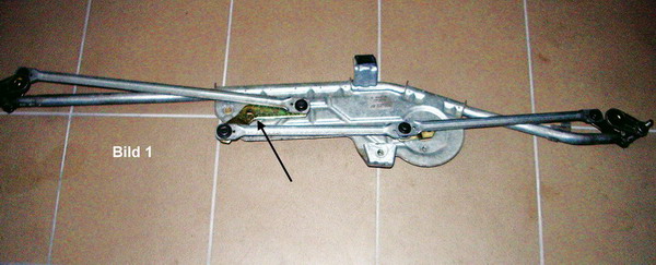

Für die SGA-Modelljahre 1995 bis einschließlich 2002 gibt es ein Scheibenwischergestänge für alle Modelljahre als Ersatzteil. Unterhalb der rechten Wischerwelle befindet sich eine M8-Mutter mit Schlitz, mit der man den Wischwinkel einstellen kann. Bei meinem neuen Gestänge war, wie gesagt, der Einstellbereich jedoch nicht so groß, dass man damit die größeren Abmessungen (Fertigungstoleranz) des mittleren Hebels kompensieren konnte. Ich sehe als Grund dafür den mittleren Hebel im Gestänge, der beim Ersatzteil eine andere Länge als das Original hatte. Hierbei war es aber egal, ob man das Gestänge bei VW (Ersatzteilnummer 7M1 955 603A) für ca. 250,- € oder z. B. bei Stahlgruber (Ersatzteilnummer 198 3416) für ca. 120,- € kauft.

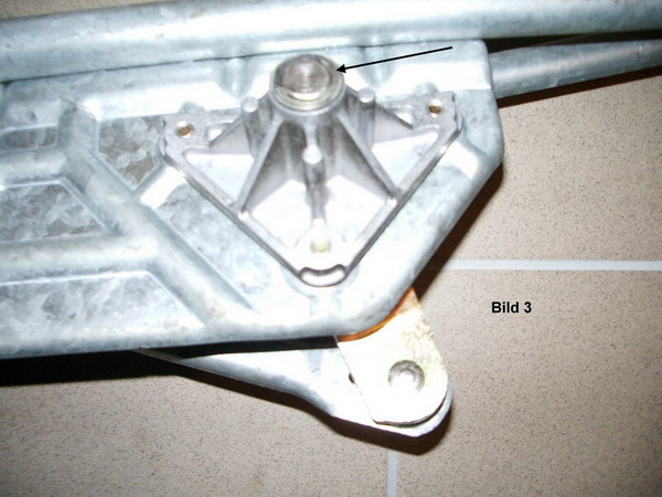

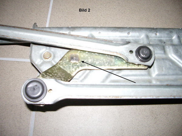

… und hier die Anleitung für die Modifikation des neuen Gestänges:
Den mittleren Hebel mitsamt der Welle des alten Gestänges ausbauen, indem man auf der Rückseite des Gestänges den Sicherungsring entfernt und anschließend die komplette Welle mit dem Hebel nach vorne herauszieht. Hierbei auf die Lage der Dichtringe aus Gummi achten. Zuvor müssen die am Hebel befestigten Stangen z. B. mit einem großen Schraubendreher abgehebelt werden.
Nun den „alten Hebel“ mitsamt der Welle in das neue Wischergestänge einbauen und die Stangen wieder auf den Hebel aufdrücken.
Nun ist die Länge des Wischerweges auf der Windschutzscheibe wieder in Ordnung.
