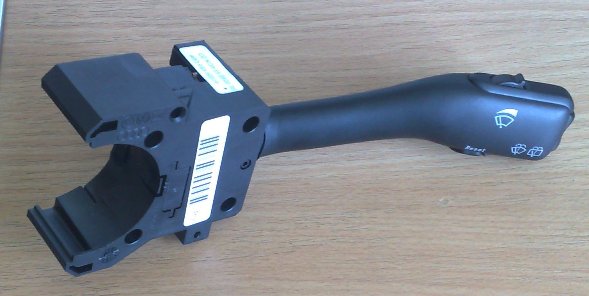

#1: Aber der TE hat doch noch einen SGA!
Der hat mit Sicherheit noch keinen intelligenten Wischermotor.
Vielleicht hat auch nur der Wischerhebel einen Kabelbruch.
Wenn ich mich recht erinnere habe ich noch einen ohne MFA Betätigung im Keller liegen. Muss ich aber prüfen.
auf jeden Fall würde ich wahrscheinlich da anfangen zu tauschen.

Ich würde hier auch beim Wischerhebel ansetzen. Speziell weil
Hoinz schreibt, dass es mal ging, mal nicht und jetzt gar nicht mehr.
Der kleine Intervallschalter ist sehr klein und wenn der stark gebraucht und
immer wieder verstellt wird, kann ich mir schon vorstellen, dass da was kaputt gehen kann.

#10 Schau, da ist so ein Drehdings mit einem Knubbel oben dran. Ich meine, der rastet in 4 Positionen.
Lt. weiter oben scheint aber ein Poti dahinter zu stecken.

Beim SGA 2 ist es der vierstufige Schalter(danke für die Aufklärung) und beim SGA 1 war es das programmierbare Relais, fand ich aber auch nicht schlecht, da man das Intervall besser anpassen konnte.

Also ich versuche mal an den Hebel heranzukommen (an diesem Teil des Sharan hab ich noch nie herumgeschraubt)und die Kabel zu untersuchen.
