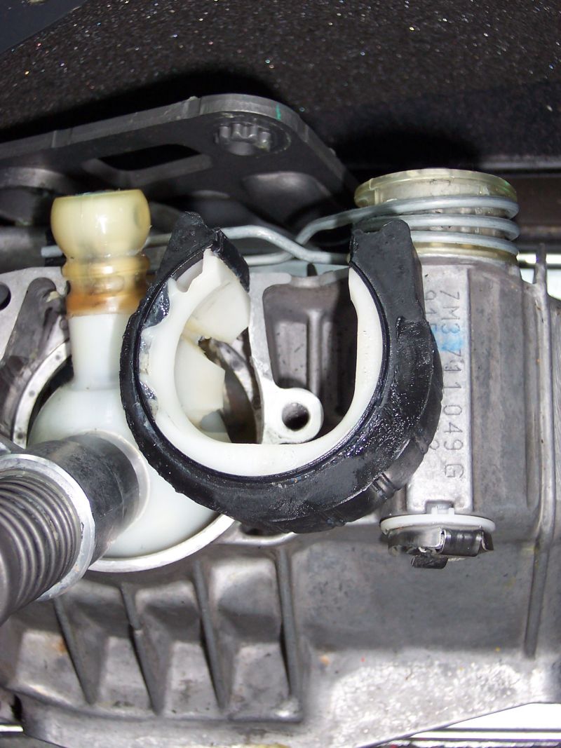

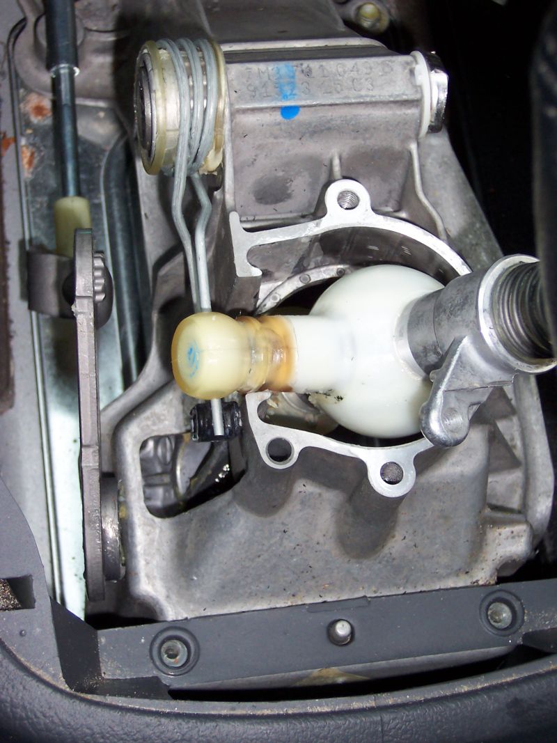

Die Lagerschale hatte ein paar Risse, war aber noch stabil. Vermutlich hat die Gelenkkugel durch die hohe Reibung zwischen Lagerschale und Gelenkkugel die Lagerschale in der äußeren Führung der Lagerschale nach hinten verkantet.
Jetzt funktioniert die Schaltung wieder einwandfrei!

Schmiere die Schaltungsmimik vorne am Getriebe mit weißem Sprühfett, besonders den Drehteller, der sich durch die Gabel dreht die die Schaltstange ins Getriebe rein drückt oder raus zieht.
Jetzt schaltet mein Getriebe wieder wie neu
