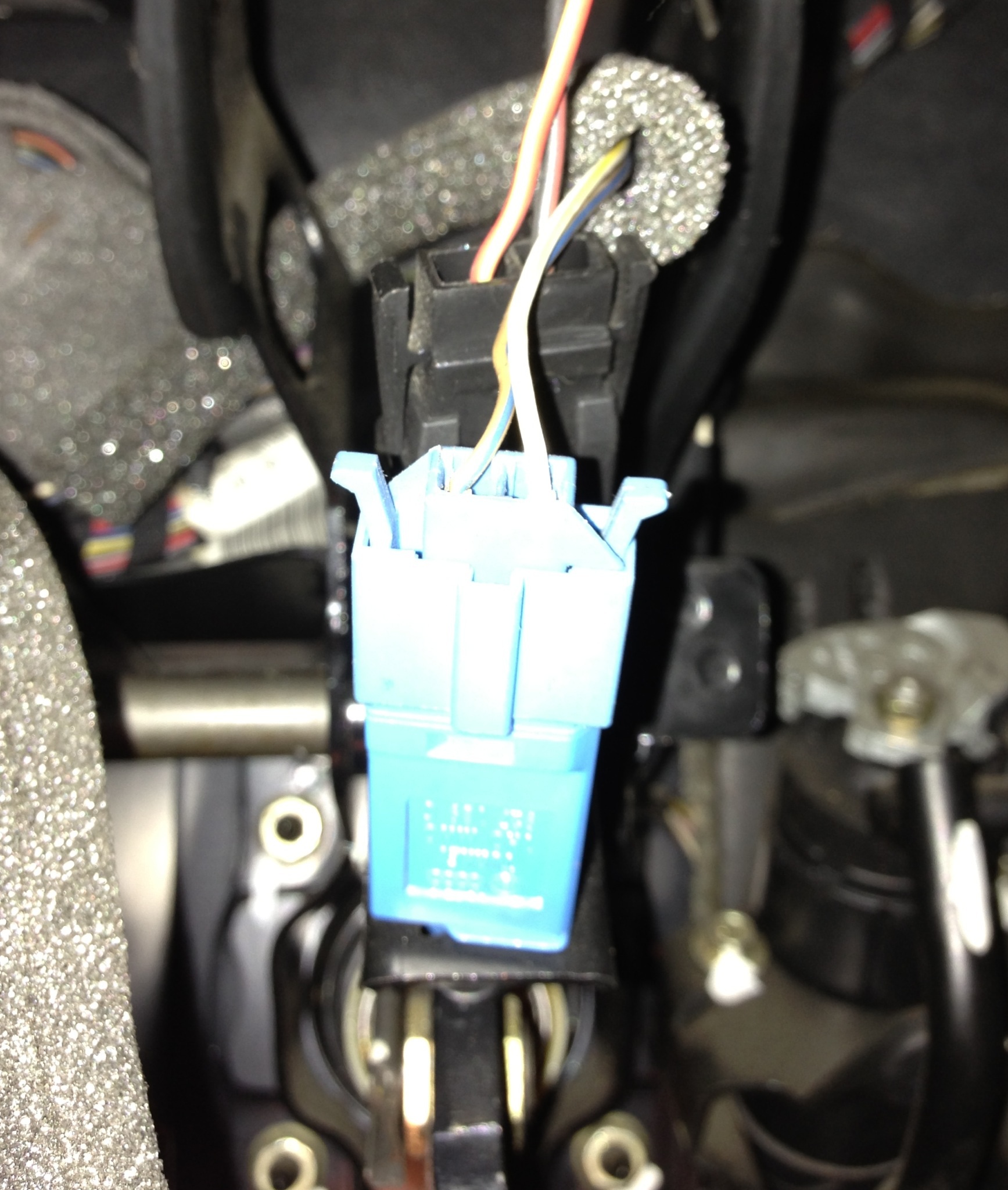

Ja genau. Der erste vorne,also der in Richtung Fahrersitz, ist der für das Getriebe.
Ich glaube der war Blau und dahinter sitzt der Schwarze für die Bremse. Kann morgen ein Foto machen.

Hab eben mit meinem Freundlichem telefoniert. Die sind der Meinung, dass der Schwarze für die Freigabe des Schalthebels und der Bremslichter verantwortlich ist.
Bei Baujahr bis 2000 sitzt im Relaisträger im Motorraum ein Relais mit der Bezeichnung 175, dieses soll mit in diesem Stromkreis eingebunden sein.
