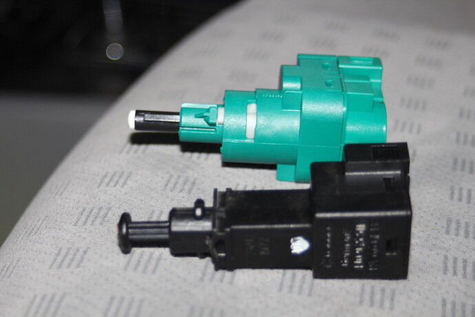

Zur Info,
der Bremslichtschalter auf dem Bremspedal ist ein Doppelschalter.
Schwarz alt, Grün neu. Der neue muss bei Einbau nicht eingestellt werden. Man steckt ihn rein dreht ihn ca. 90° nach rechts, Stecker dran und fertig.
Gruß, Garfild
