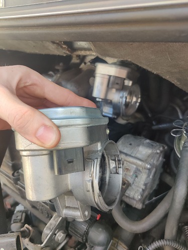

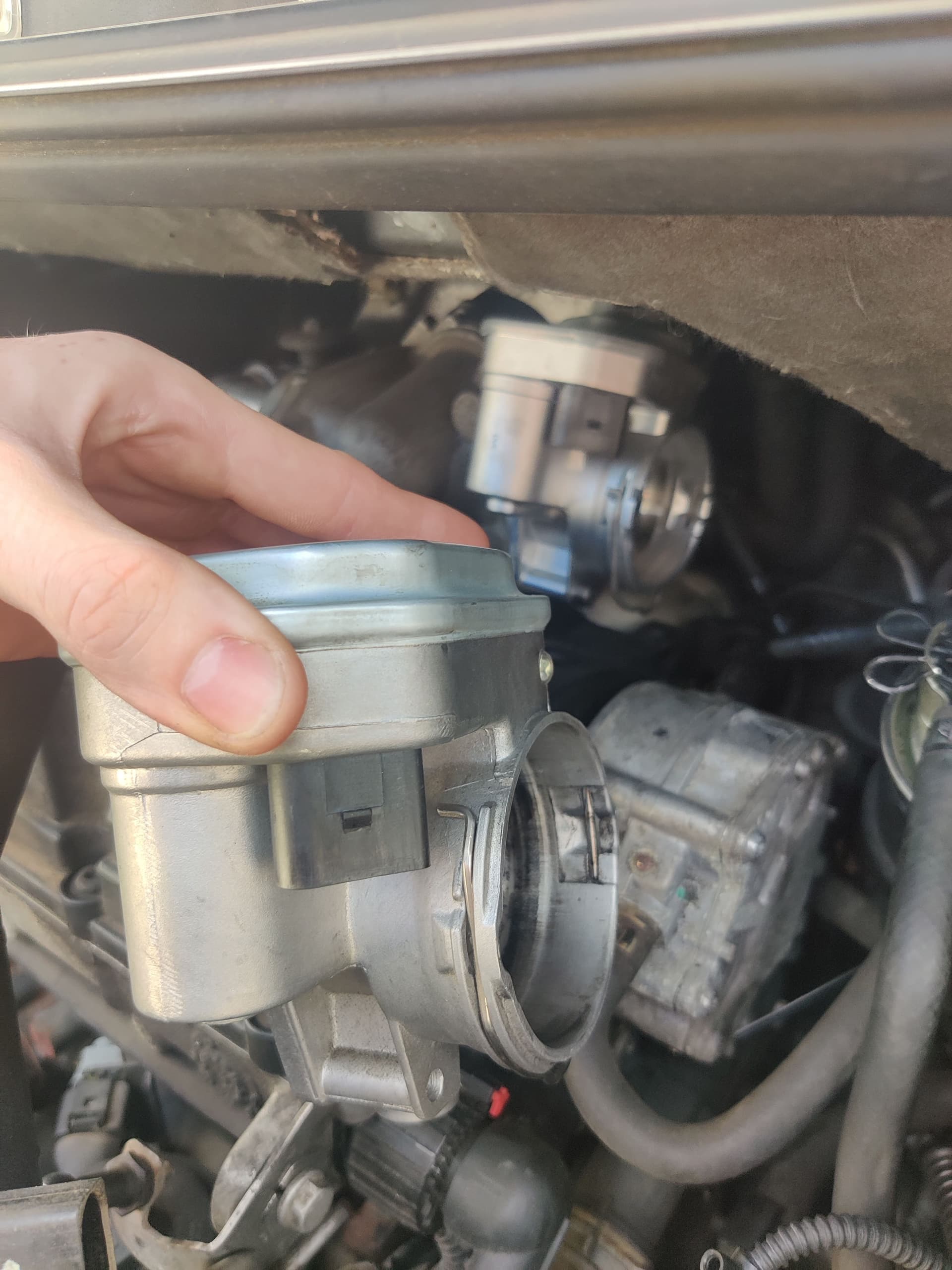

Ausbau:
  • Stecker abziehen.
  • Stecker von Ladedruckgeber bzw, Ansauglufttemperatur am Ladeluftschlauch abziehen.
  • Klammer von Saugrohrklappe nach unten drücken und Ladeluftschlauch einfach abziehen.
  • Ladeluftschlau zu sich raus ziehen und mit einem Tuch zur seite legen.
  • 3 Vielzahnschrauben der Saugrohrklappe lösen und schon hat man es in der Hand.
Einbau:
  • Anlage fläche reinigen und die 3 Schrauben festziehen.
  • Rest in umgekehrter reihenfolge.

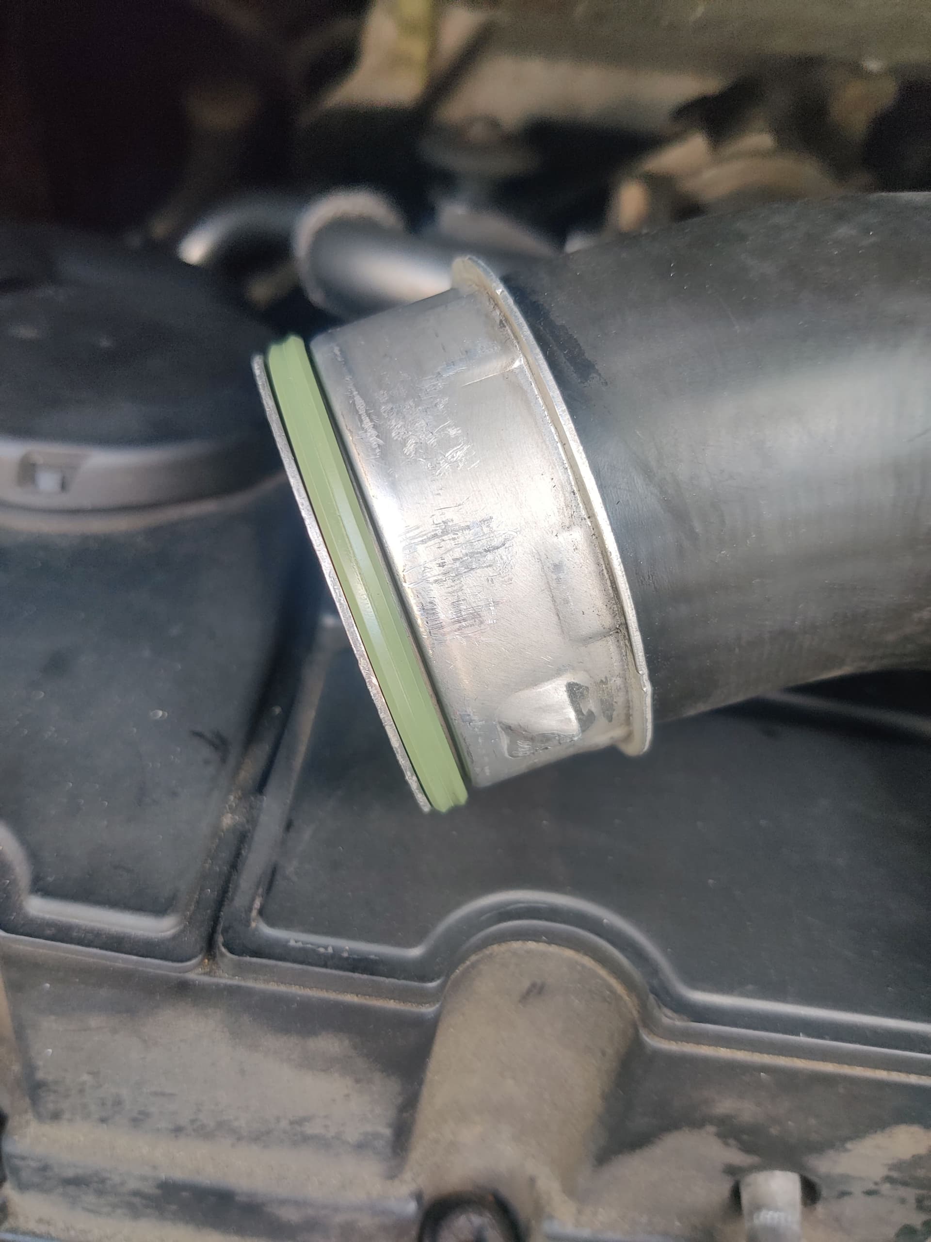

  • Für den Ladeluftschlauch immer die Dichtung ersetzen.
Teilenummer:
  • Saugrohrklappe (Drosselklappensteuereinheit genannt) → 038 128 063 L
  • Dichtung Ladeluftschlauch → 3C0 145 117 F

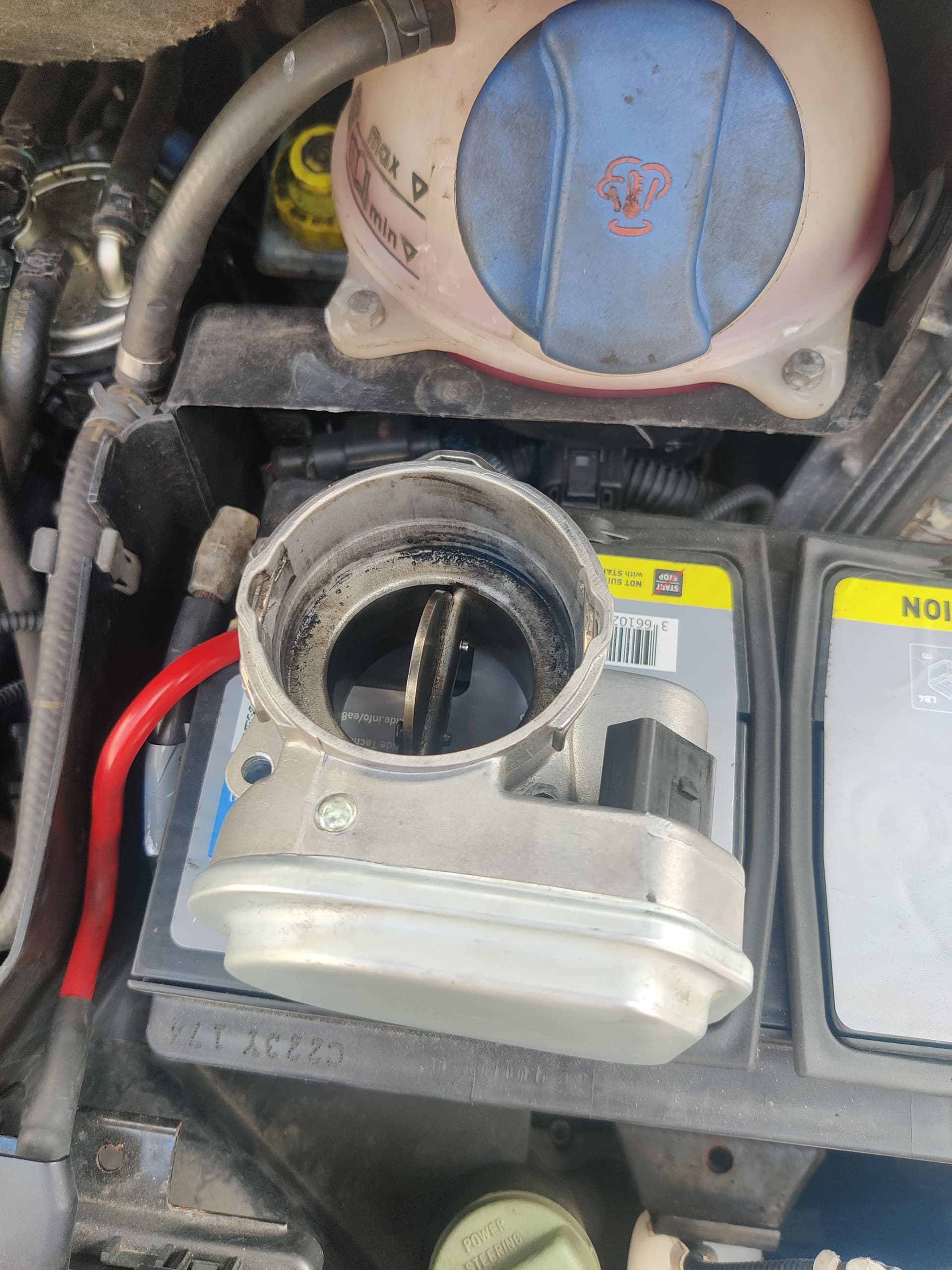

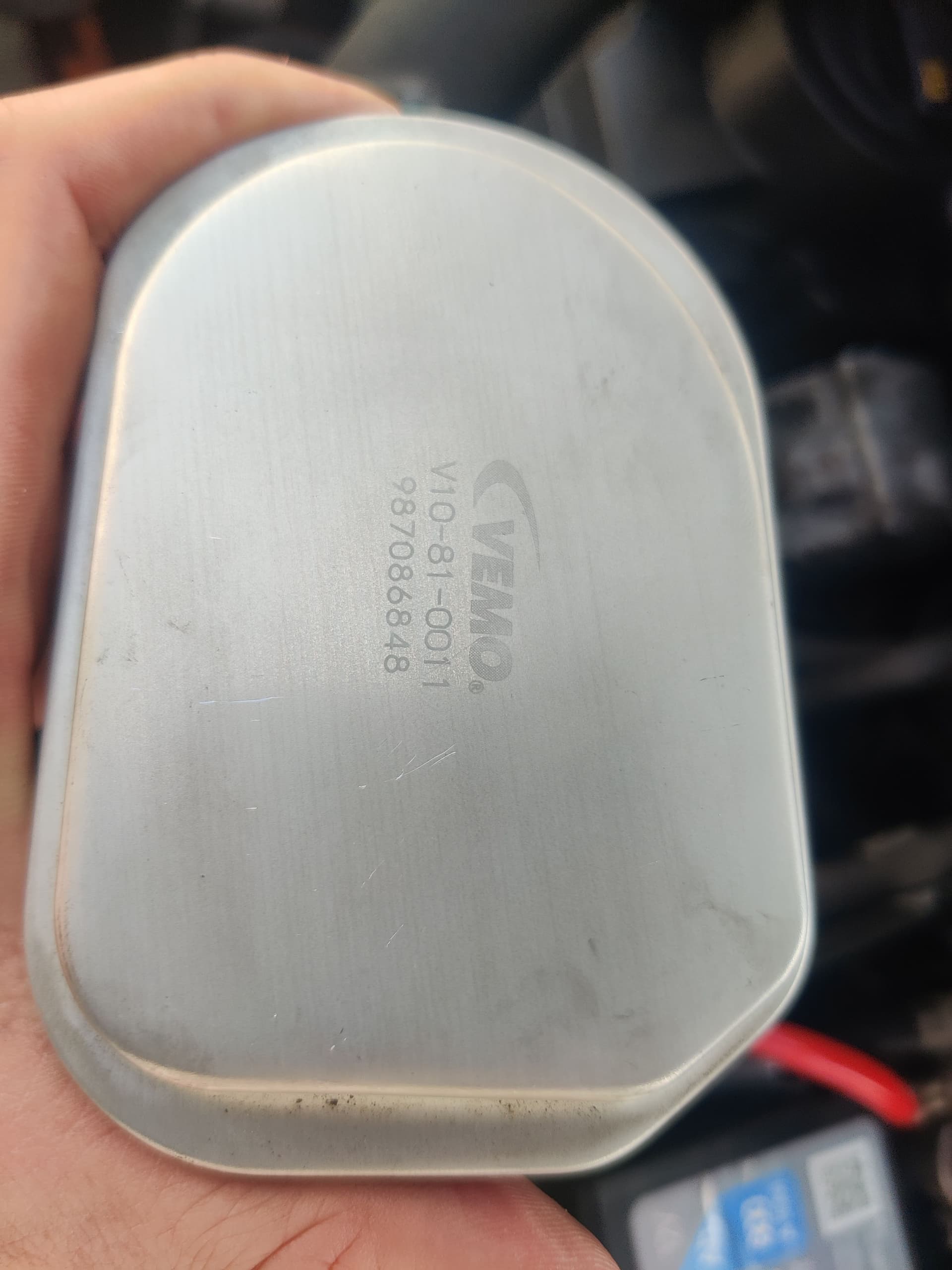

Bilder:
Man sieht das die Vemo wie NEU aussieht, im Video Link sieht man das Spiel im Gehäuse ist, wie viel jedoch normal ist kann ich so direkt nicht sagen, dafür benötige ich ein Neuteil als referenz.
Video Link:
https://www.youtube.com/shorts/kF-phIAqcek
