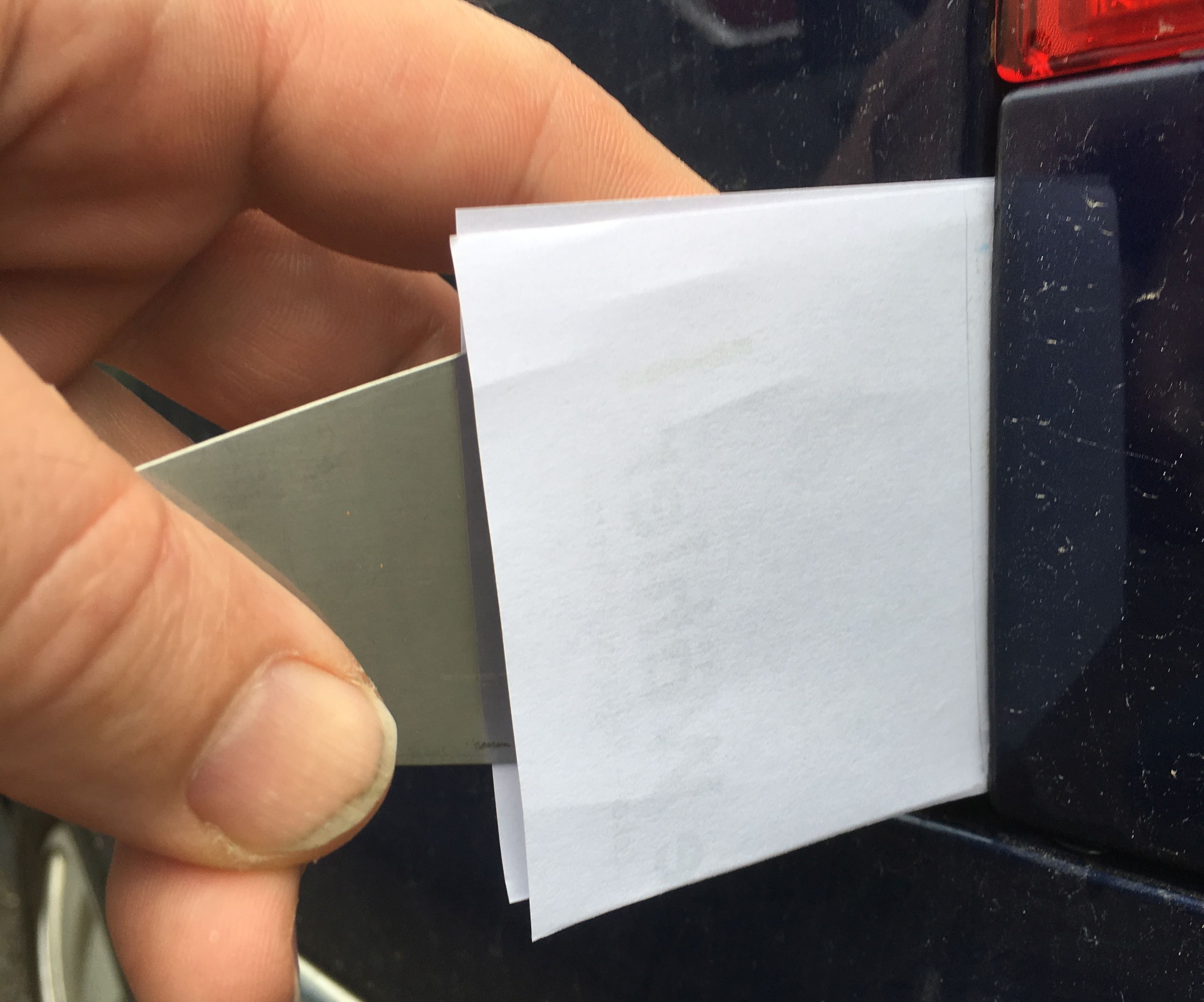

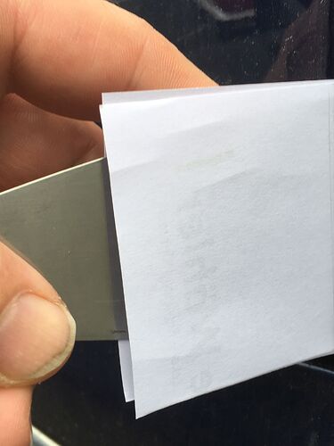

jri-stutensee hat das (auf der linken Seite) elegant mit einem Spachtel gelöst:

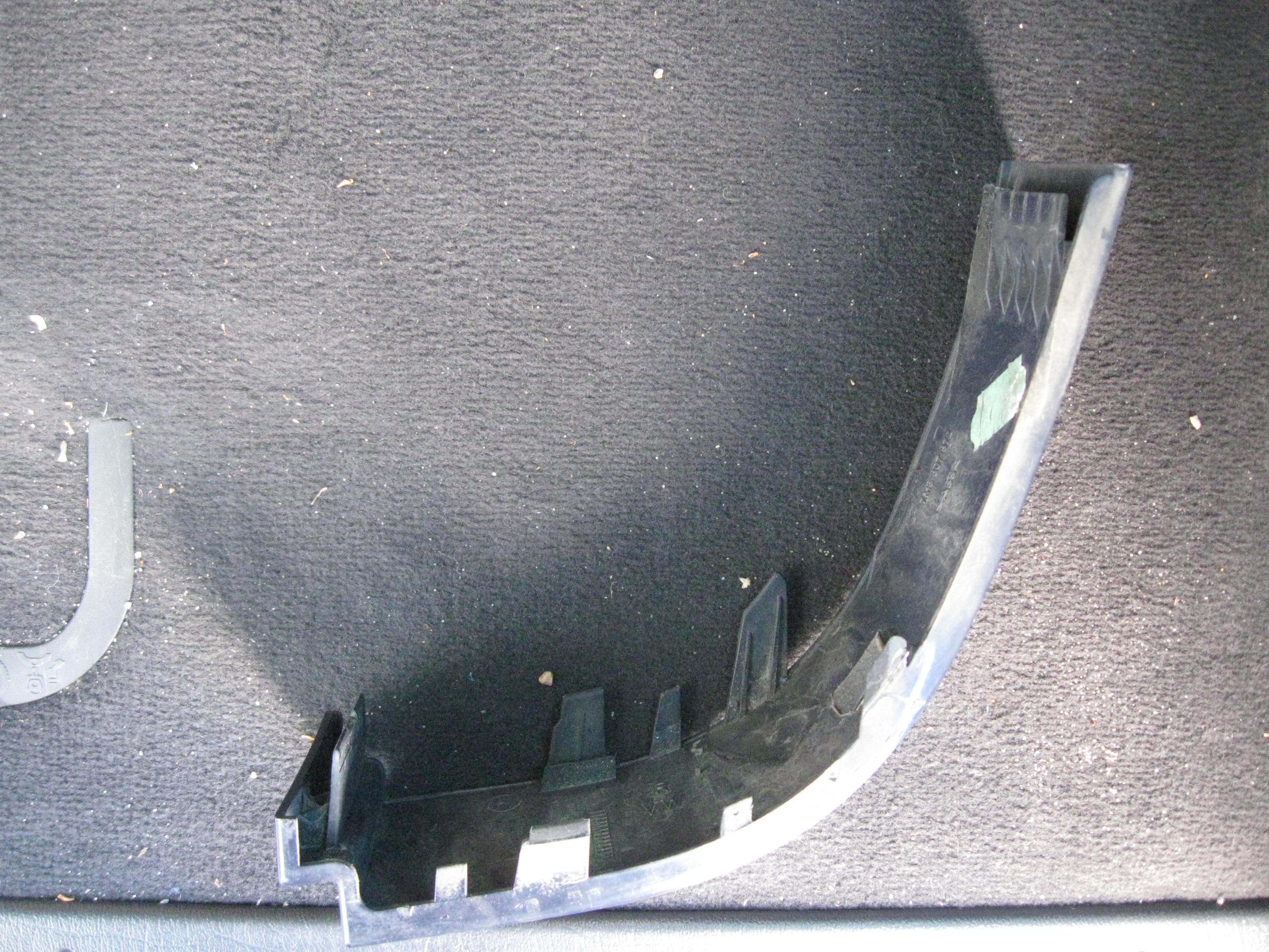

Hier seht ihr die abgezogene Blende (der rechten Seite) von oben. Die Ausrichtung der Plastiknasen verdeutlicht die Richtung beim Abziehen:

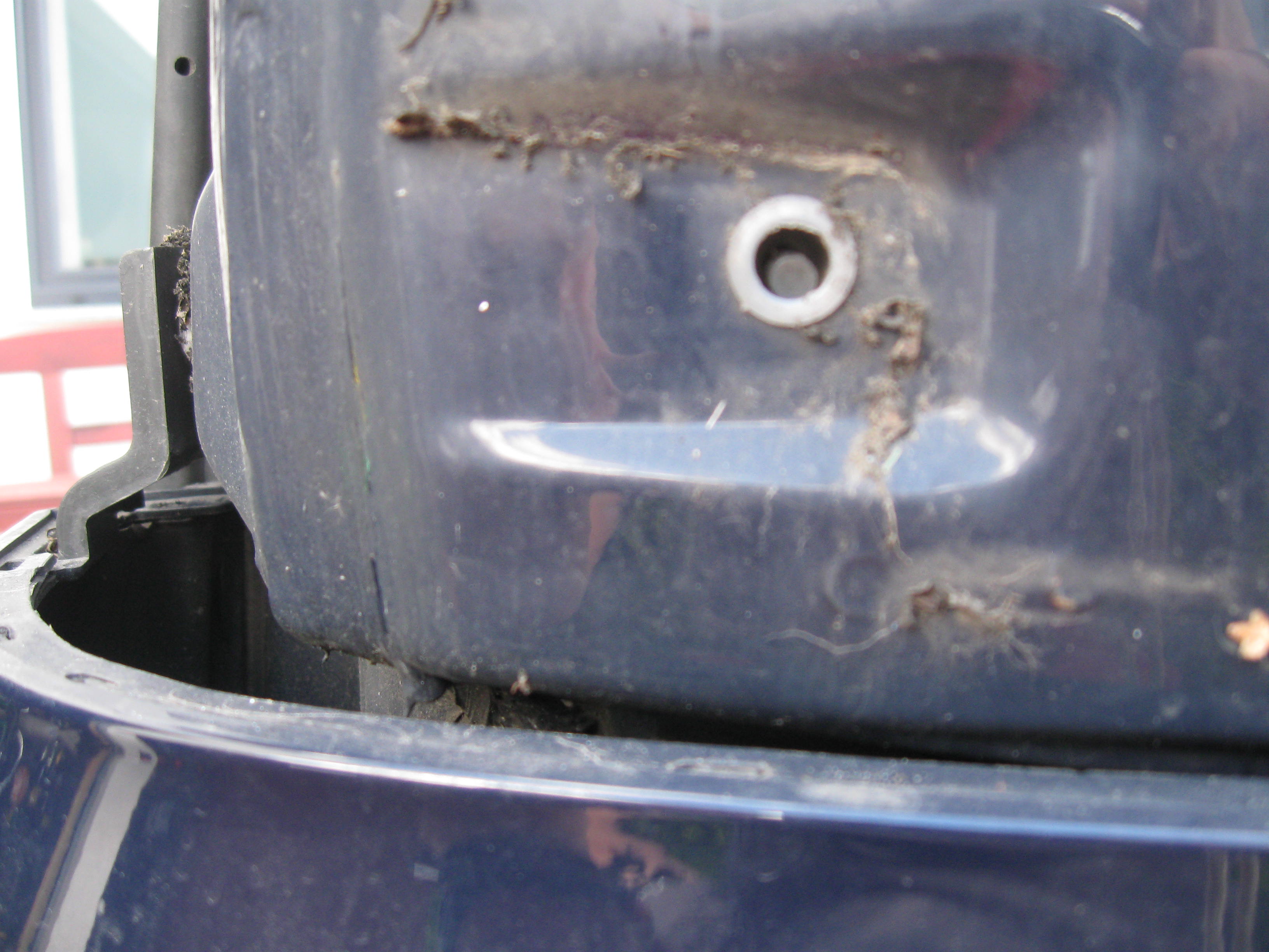

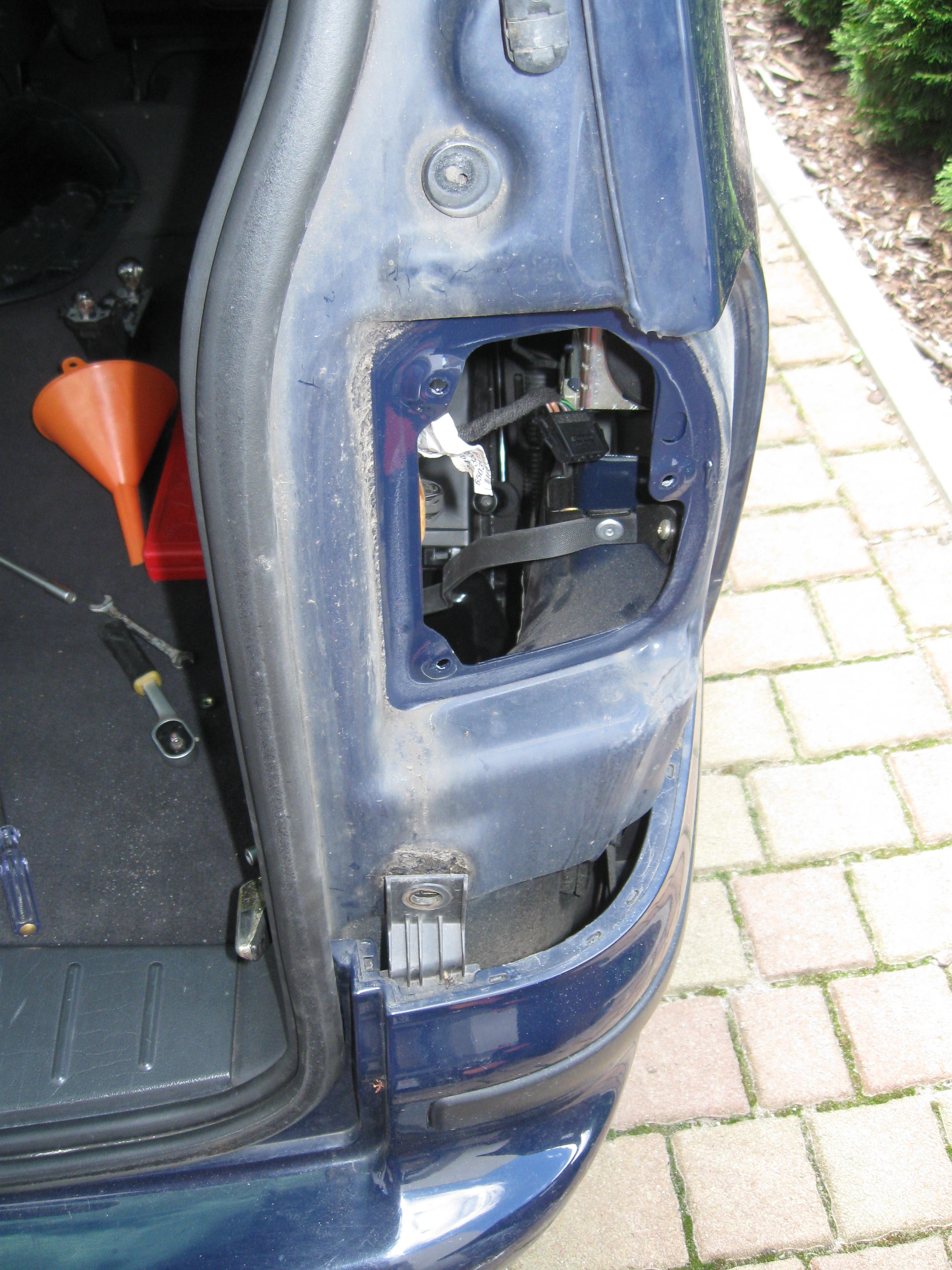

- Jetzt 3 Muttern SW 8 von innen lösen. Wo die sitzen sieht man an den Löchern bei demontierter Lampe:
- Nun den Stift des Spreiznietes an der Seite einfach nach innen durchschieben. Keine Angst, der fällt nicht weg. Dahinter ist ein weißes Plastikteil. So sieht es aus, wenn die Lampe ab ist, und der Stift da drin liegt:
