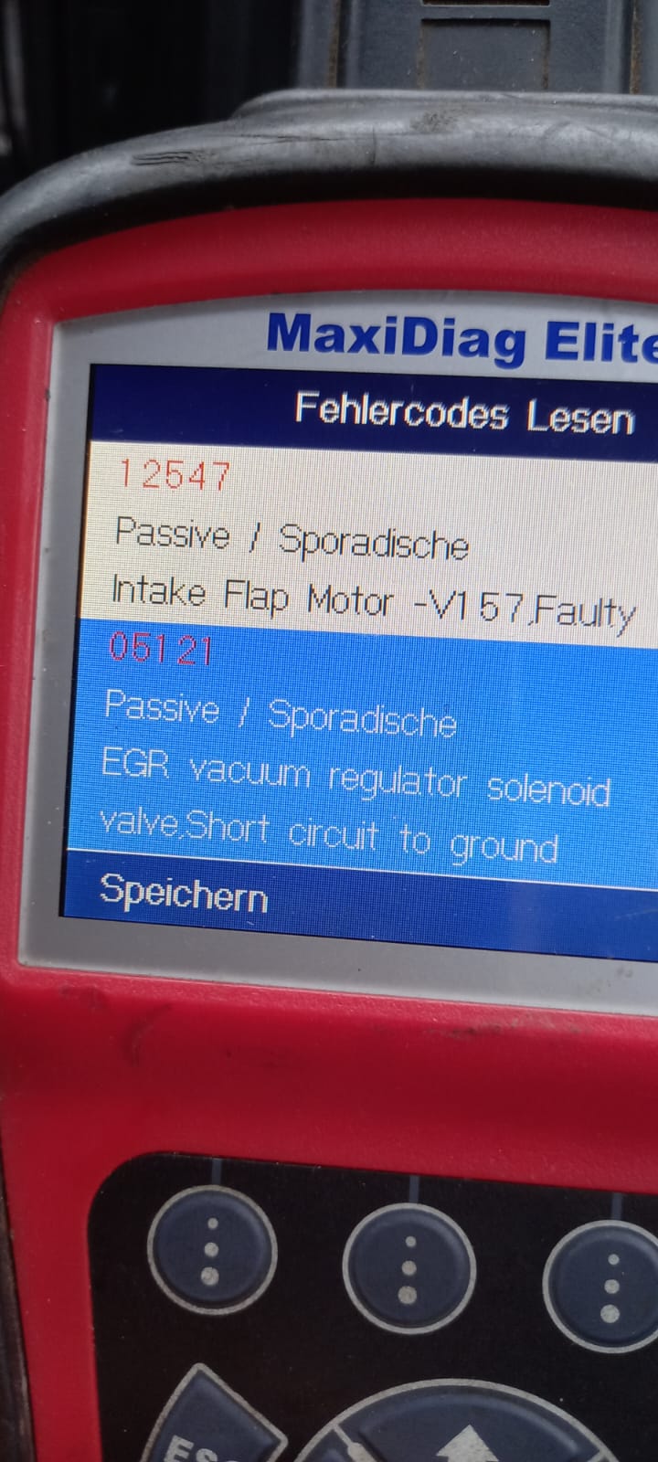

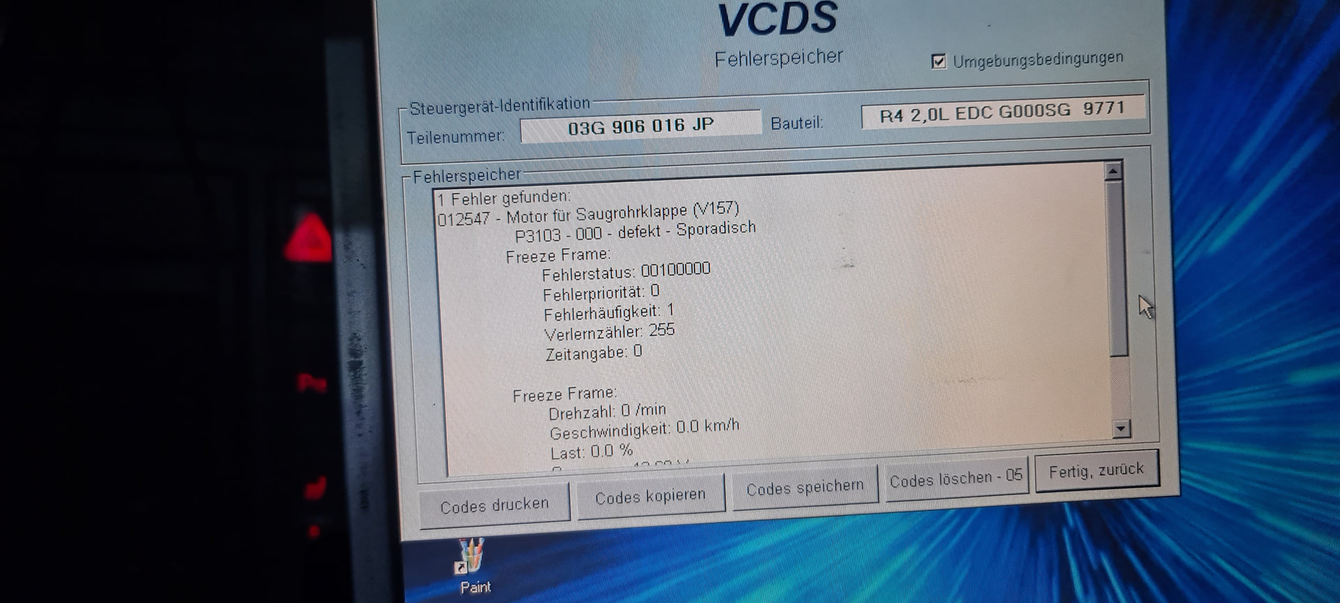

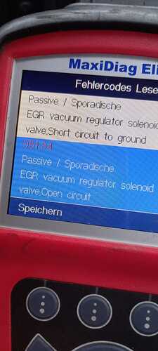

Ich habe heute wieder per MKL einen Fehler angezeigt bekommen.
Ausgelesen sagt das Diagnosegerät :
Da lautet der Fachbegriff wohl „Wackelkontakt“. Ob defekter Stecker, Kabelbruch, oder was es sonst so sein kann, musst du halt klären.
Sieht für mich nach Wackelkontakt der 12V Versorgung dieser Steller aus, oder?
Hängen die an der selben Plusleitung im Kabelbaum?
