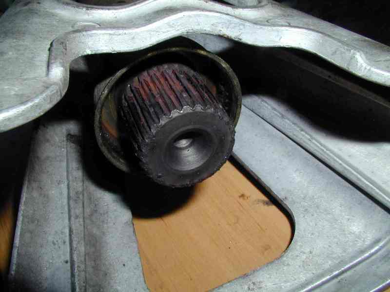

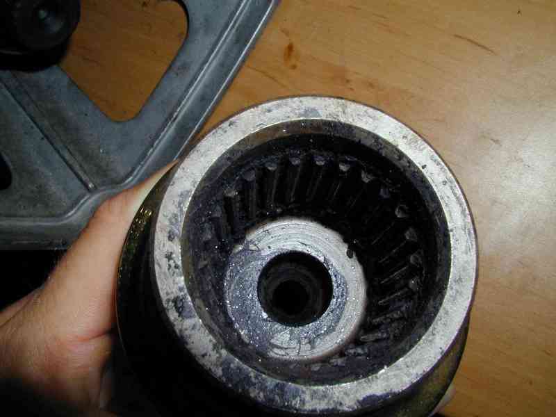

Die ausgebaute Antriebswelle zeigt zwar minimalen Abrieb. Könnte mir aber vorstellen, daß dies Laufleistungsgerecht (80.000 KM) ist.

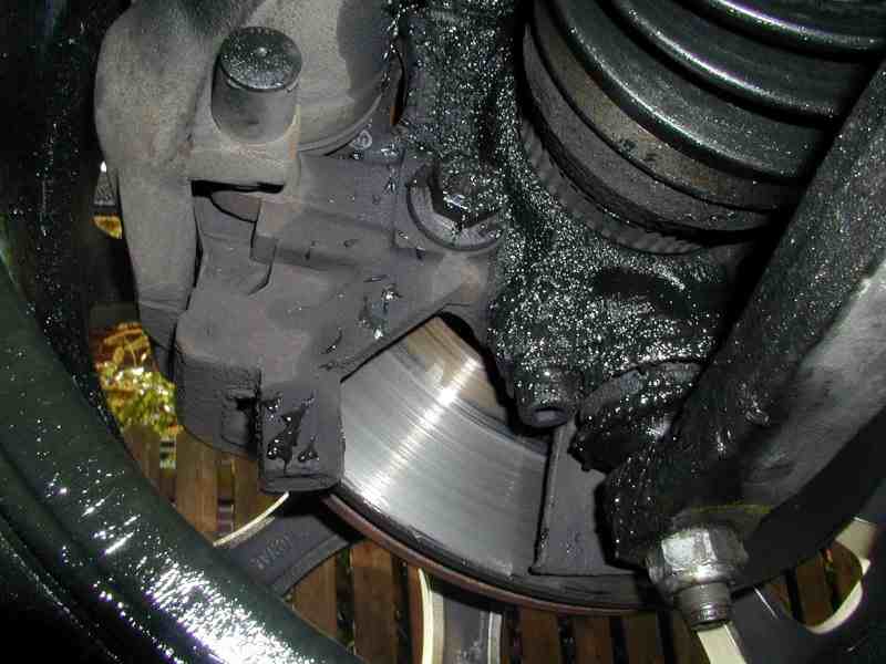

Heute hab ich mich dann auf die Autobahn gewagt und mal höhere Geschwindigkeiten getestet. Anschließend fiel mir ein Fettstreifen auf der Felge auf und siehe da, von hinten sah das Ganze so aus:
Das kann doch nicht wahr sein ? Ist das jetzt ein Schwenklager oder das Radlager wo da das Fett raus kommt ? Kann das die Ursache für all meine vorherigen Probleme sein ?

Das Fett kommt mit grosser Wahrscheinlichkeit aus dem Faltenbalg der Antriebswelle. Die Werkstatt hat vermutlich vergessen, ihn richtig festzuschrauben. Hoffentlich ist er jetzt nicht kaputt.

Die ausgebaute Antriebswelle zeigt zwar minimalen Abrieb. Könnte mir aber vorstellen, daß dies Laufleistungsgerecht (80.000 KM) ist ? Könnt Ihr da was zu sagen ? Muß man das fröhliche Teiletauschen wirklich uneingeschränkt bezahlen ?

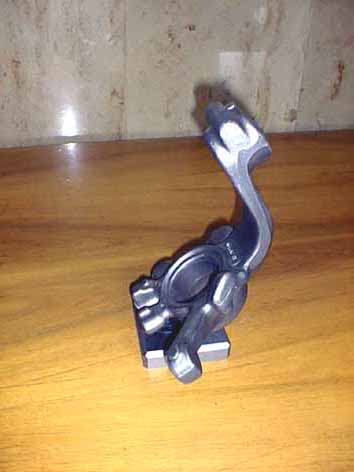

Jetzt habe ich allerdings noch eine Unwucht im Lenkrad beim Anbremsen um 120 KM/H. Das soll dann die Radnarbe in Verbindung mit dem Schwenklager sein. Kostenvoranschlag beidseitig 660 EUR. Was um Himmels Willen ist das Schwenklager ? Kann man nicht feststellen auf welcher Seite das kaputt ist, damit man nicht gleich beide Seiten tauschen muß ? :-k
Meinen die vielleicht das Gleichlaufgelenk? Ich würde eher mal mit neuen Bremsscheiben und Belägen anfangen.
Bremsscheiben und Beläge vorn und hinten hatten wir erst vor dem Urlaub machen lassen. Dadurch hat sich an der Unwucht beim anbremsen nichts verändert. Habe ein bisschen gegoogelt und tatsächlich ein Schwenklager Galaxy gefunden. So soll es aussehen:
