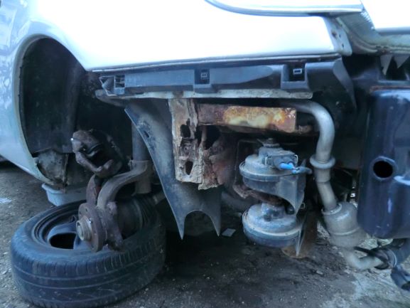

#16 Meinst du diese Stelle ?
Ist das Dein 2001er :ford: ? Wann ist das Foto entstanden?
