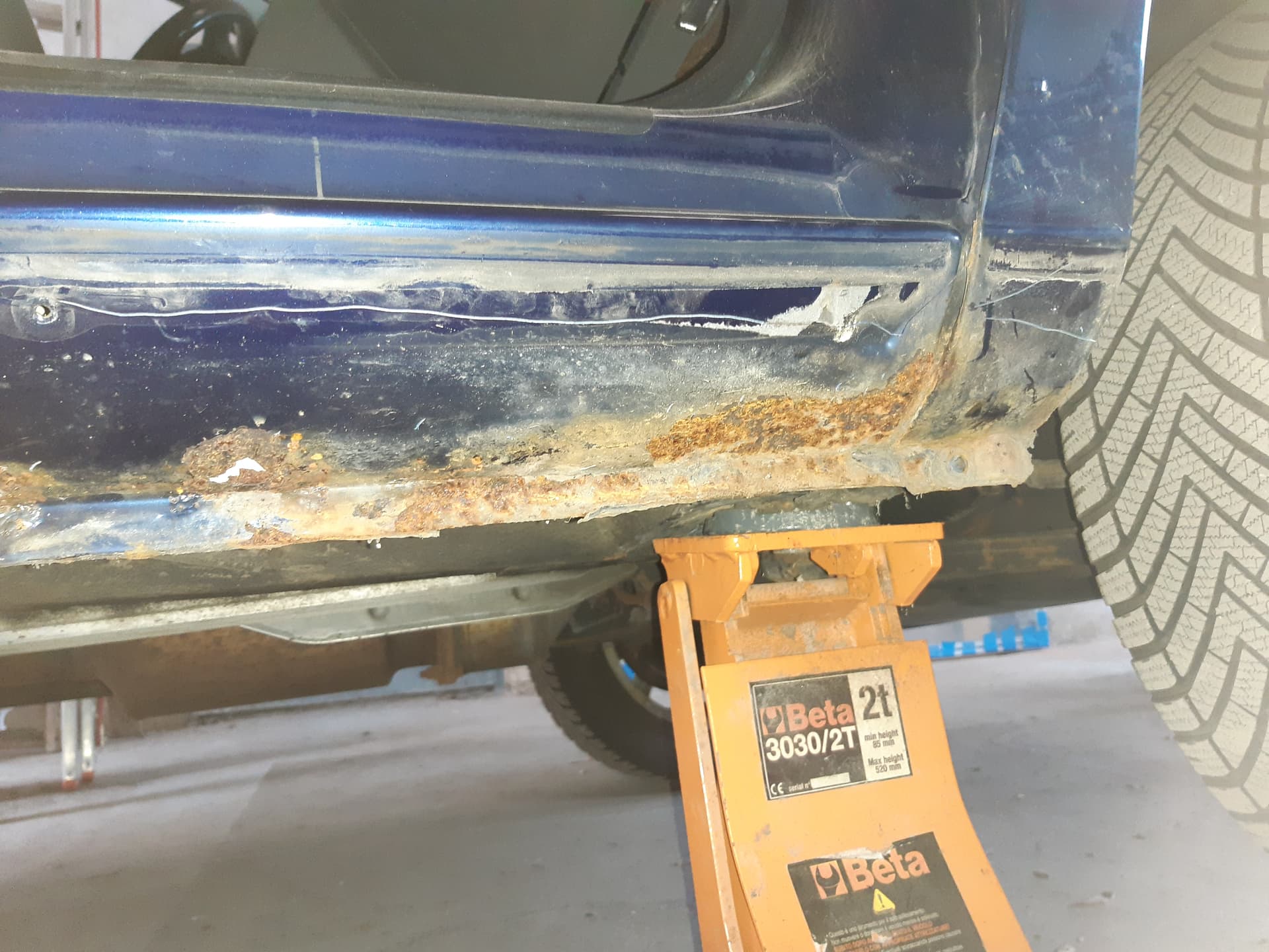

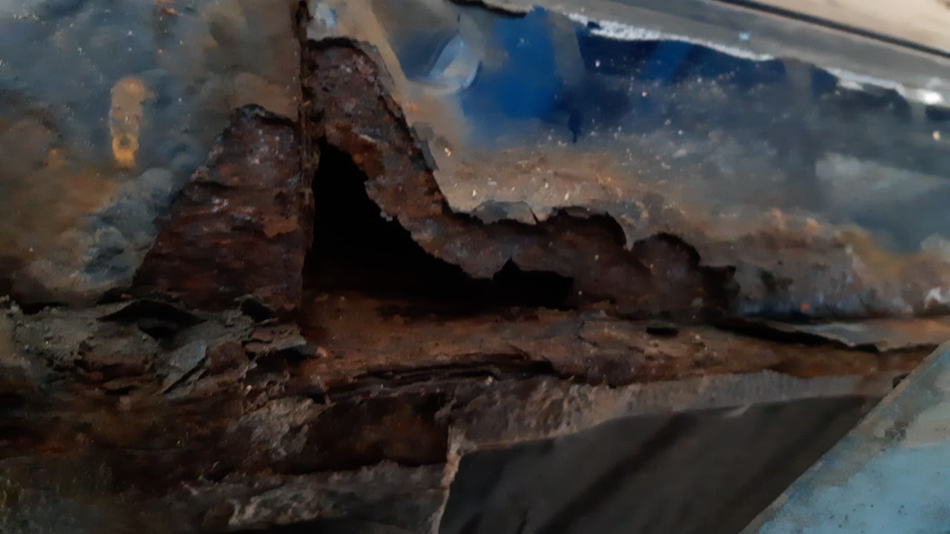

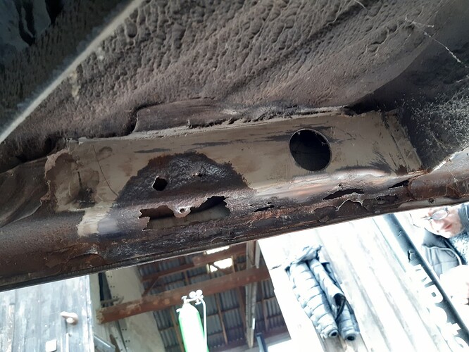

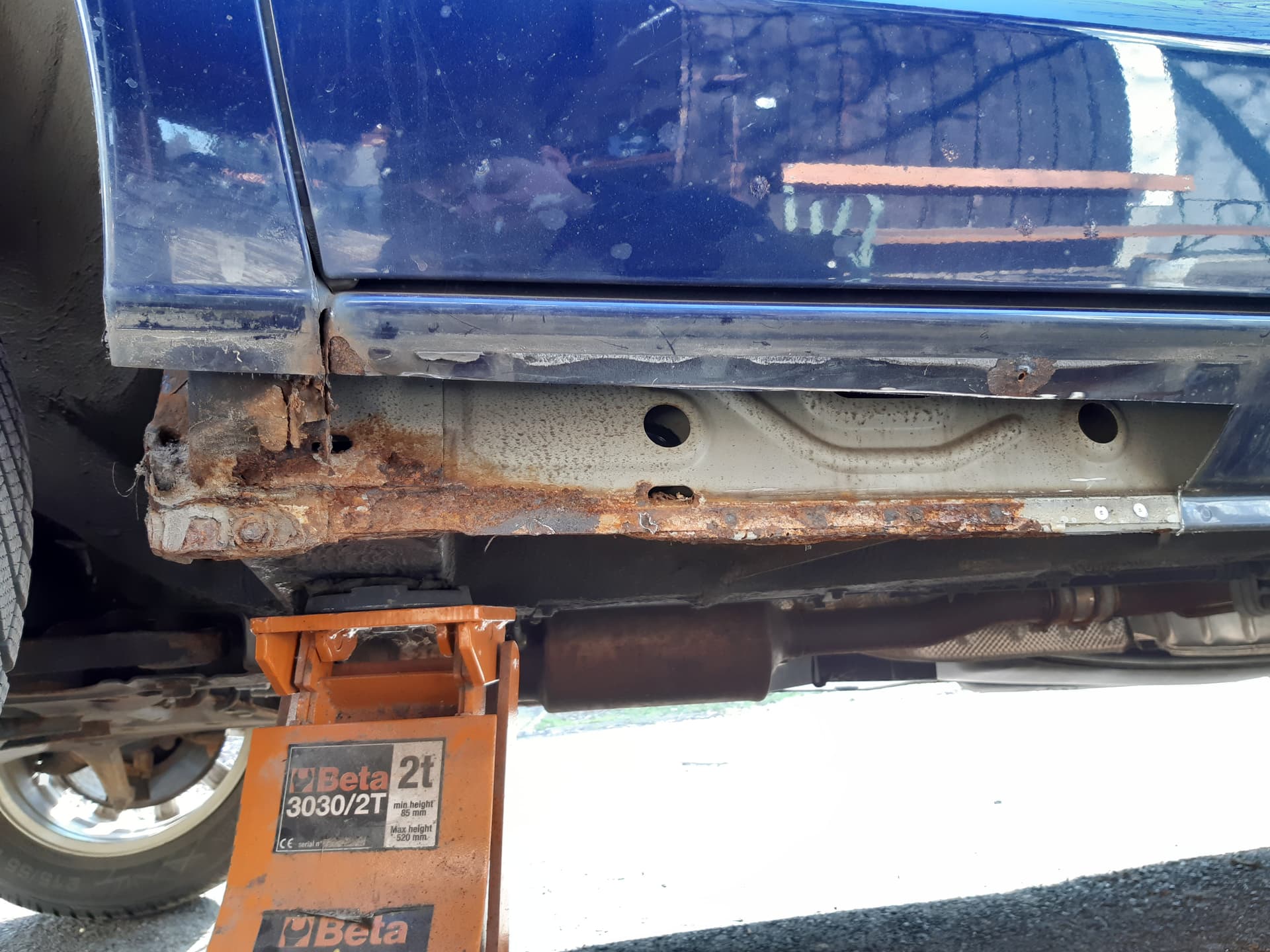

bei meinem Sharan sind die Schweller durchgerostet.
Ich muss hier eingestehen das ich mich um das Fahrzeug die letzten Jahre eigentlich überhaupt nicht gekümmert habe, weil ich es kaum noch benutze.
Ich wusste das ein kleines Rostloch im Schweller ist, und war der Meinung, kein Problem.
Ein kleines Stück Blech reinschweissen und gut.
Das war natürlich, wie zu erwarten, falsch.

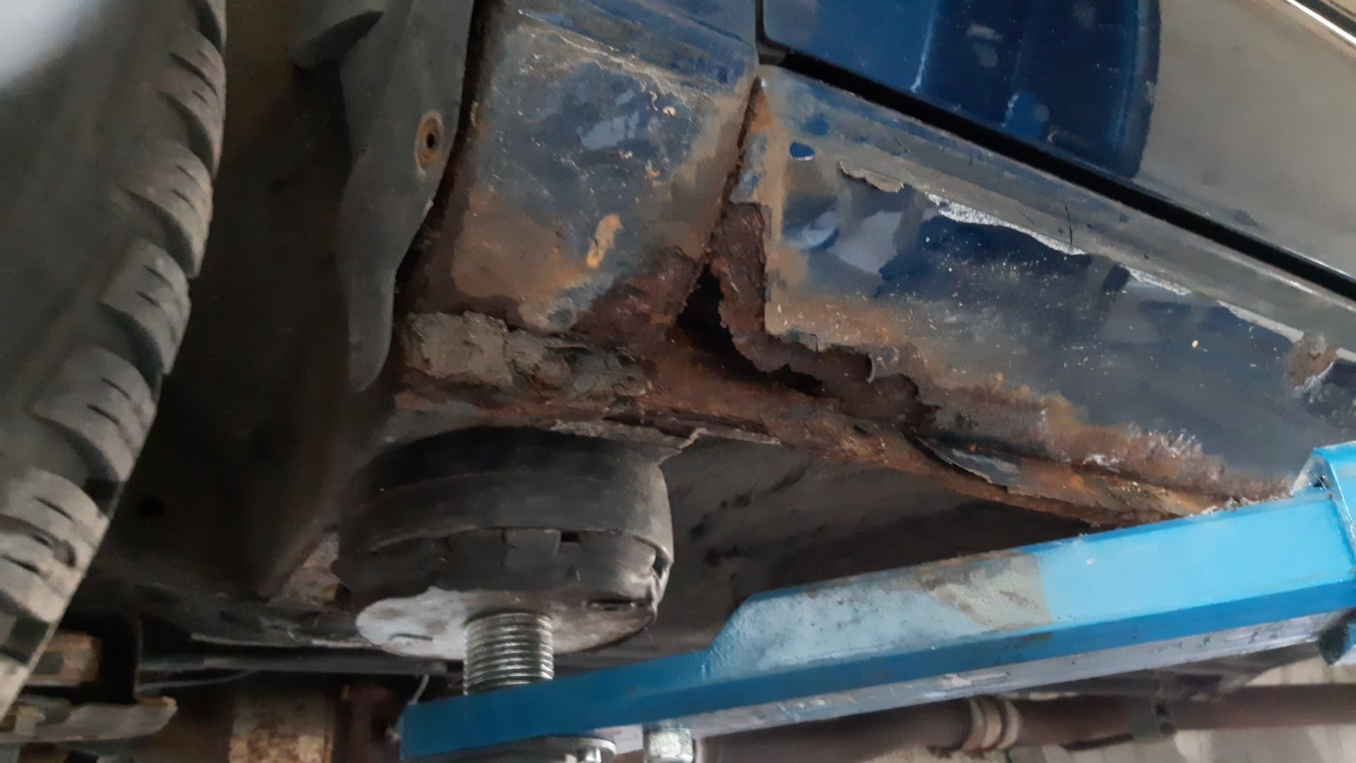

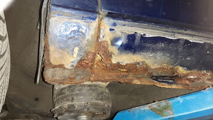

Nachdem ich die Schwellerverkleidung ab hatte sah ich erst wie schlimm es wirklich war.
Nach Rücksprache mit einem Freund, wird das Fahrzeug jetzt doch nicht entsorgt, wir werden morgen versuchen es zu richten.
Teile sind bestellt, mal sehen was wir schaffen.
Geplant ist die kaputten Teile zu ersetzen, bin schon gespannt.

Mein Freund ist zum Glück vom Fach, er wird mich heute beaufsichtigen und anleiten.
Leider kann er aus gesundheitlichen Gründen nicht aktiv mitarbeiten.
Mal schaun was wir schaffen, ich werde versuchen zwischendurch Bilder zu machen.

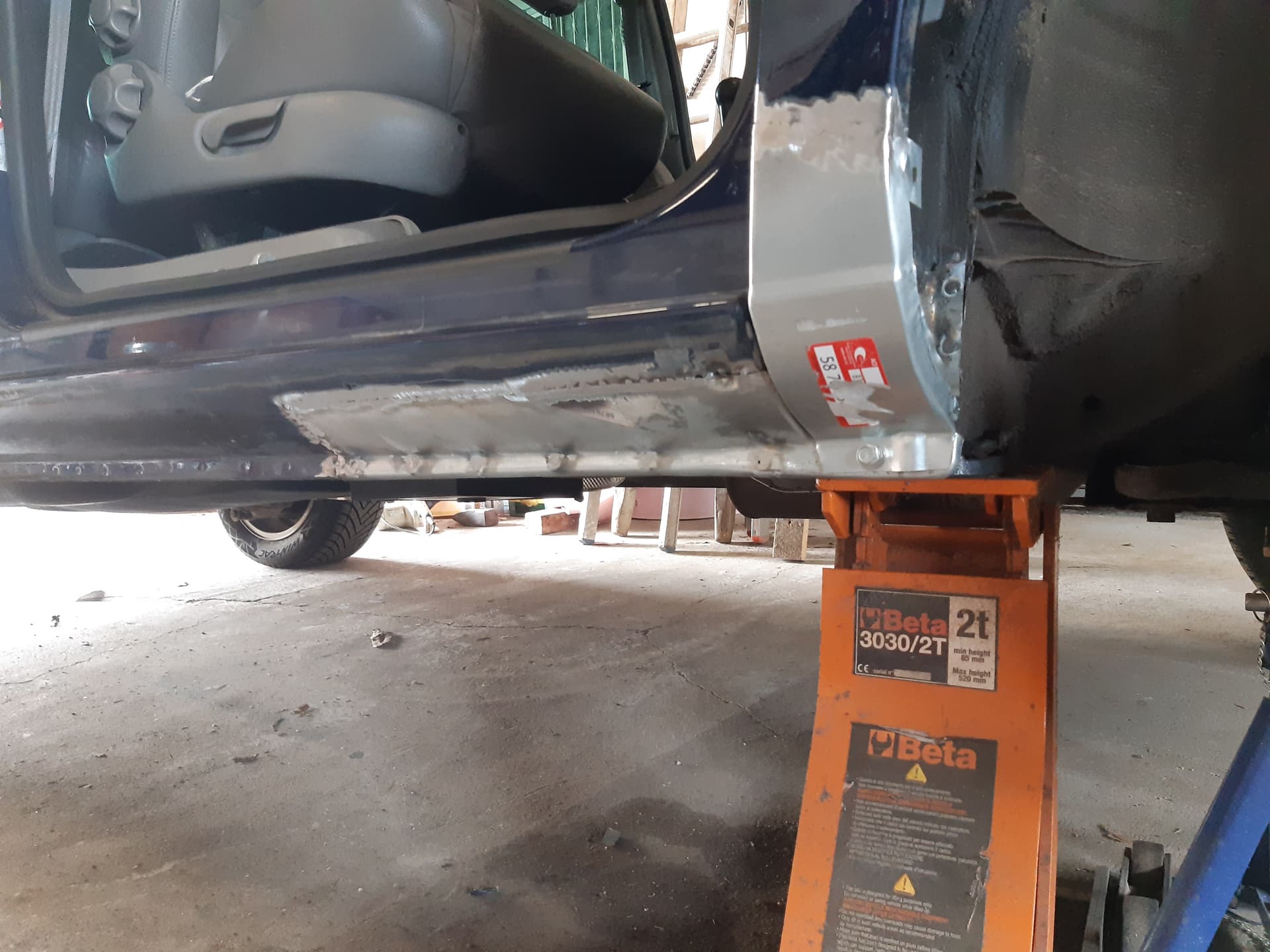

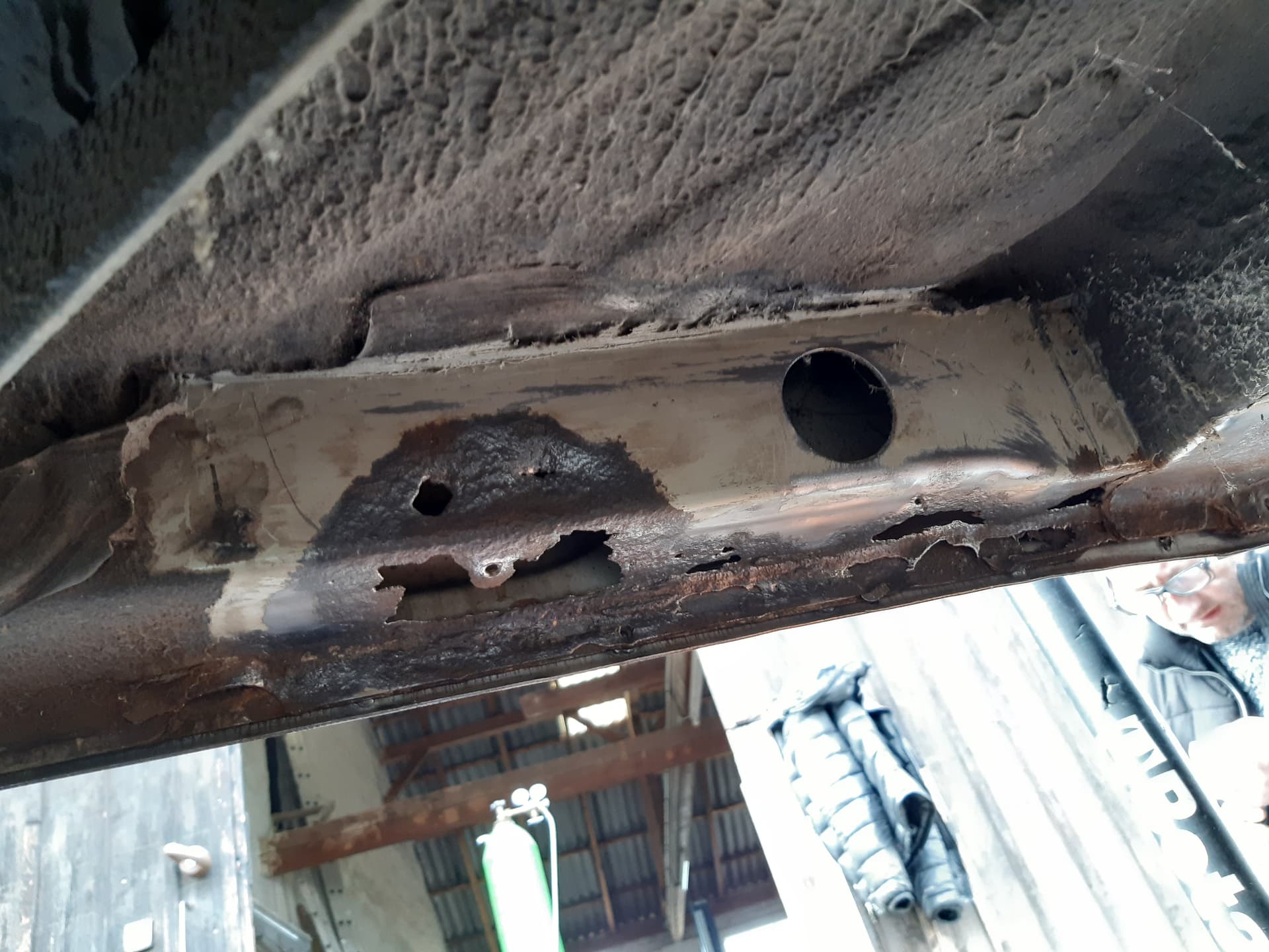

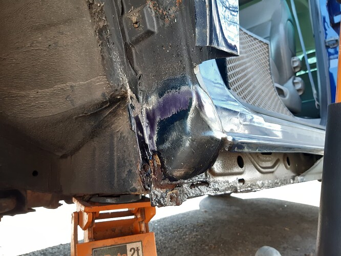

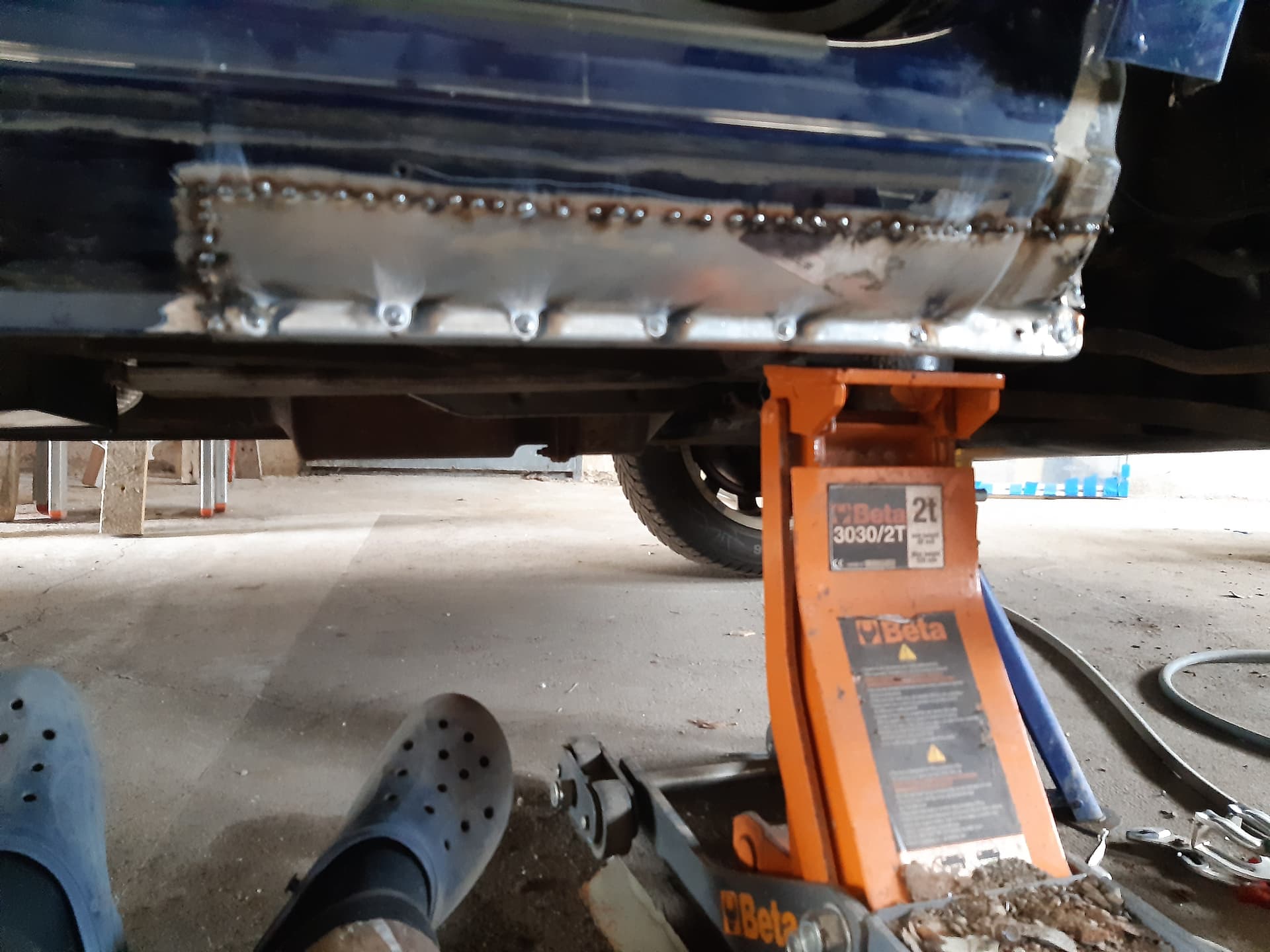

Wir sind heute nicht soweit gekommen wie gedacht, mein Helfer konnte nicht mehr.
Aber immerhin sind die Schweißarbeiten links fertig.
Weiter geht es nächste Woche.
So habe ich bis 2015 auch arbeiten müssen…erst dann rollte der Bagger in die Scheune, Beton Fundament und Hebebühne

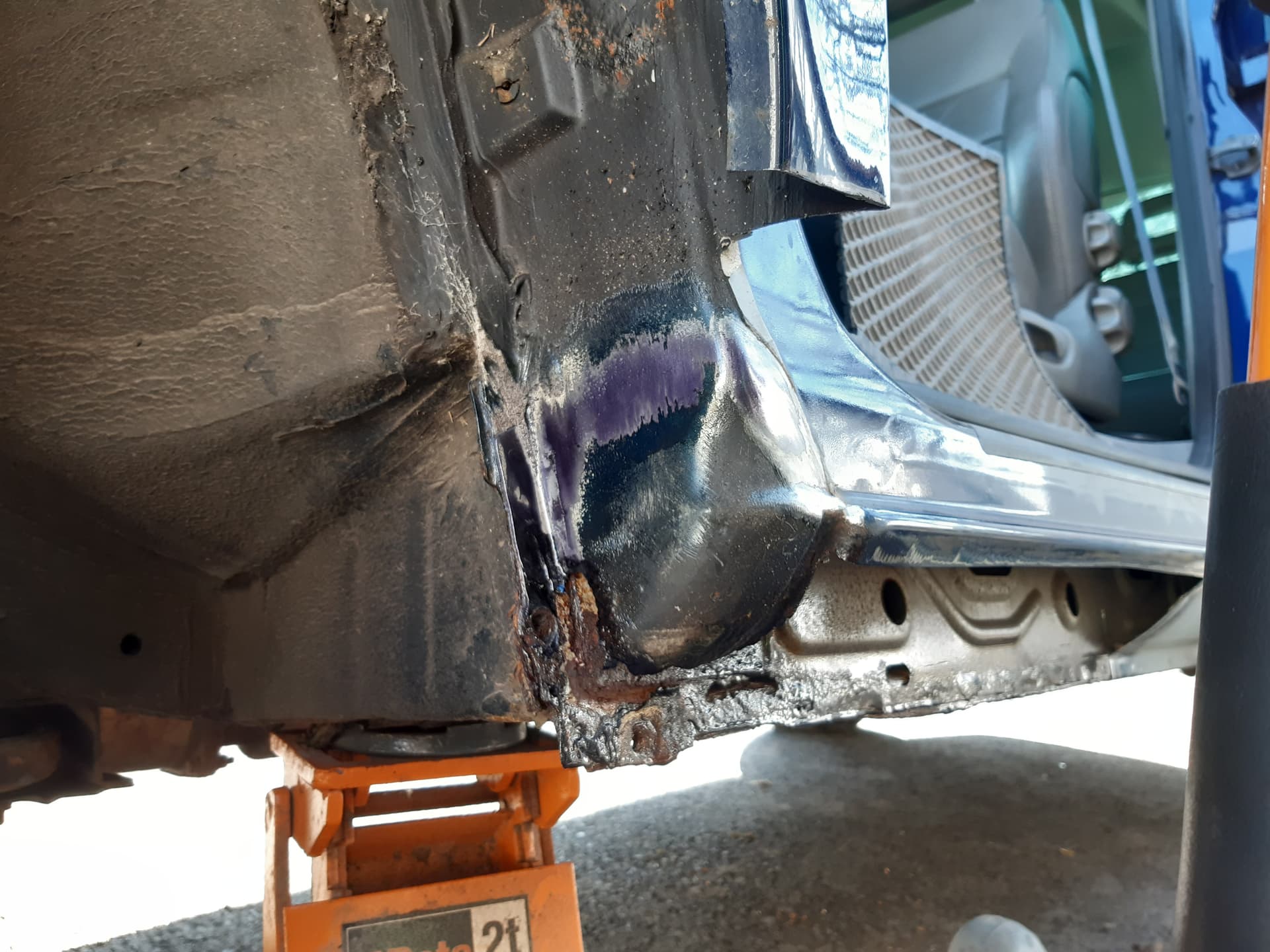

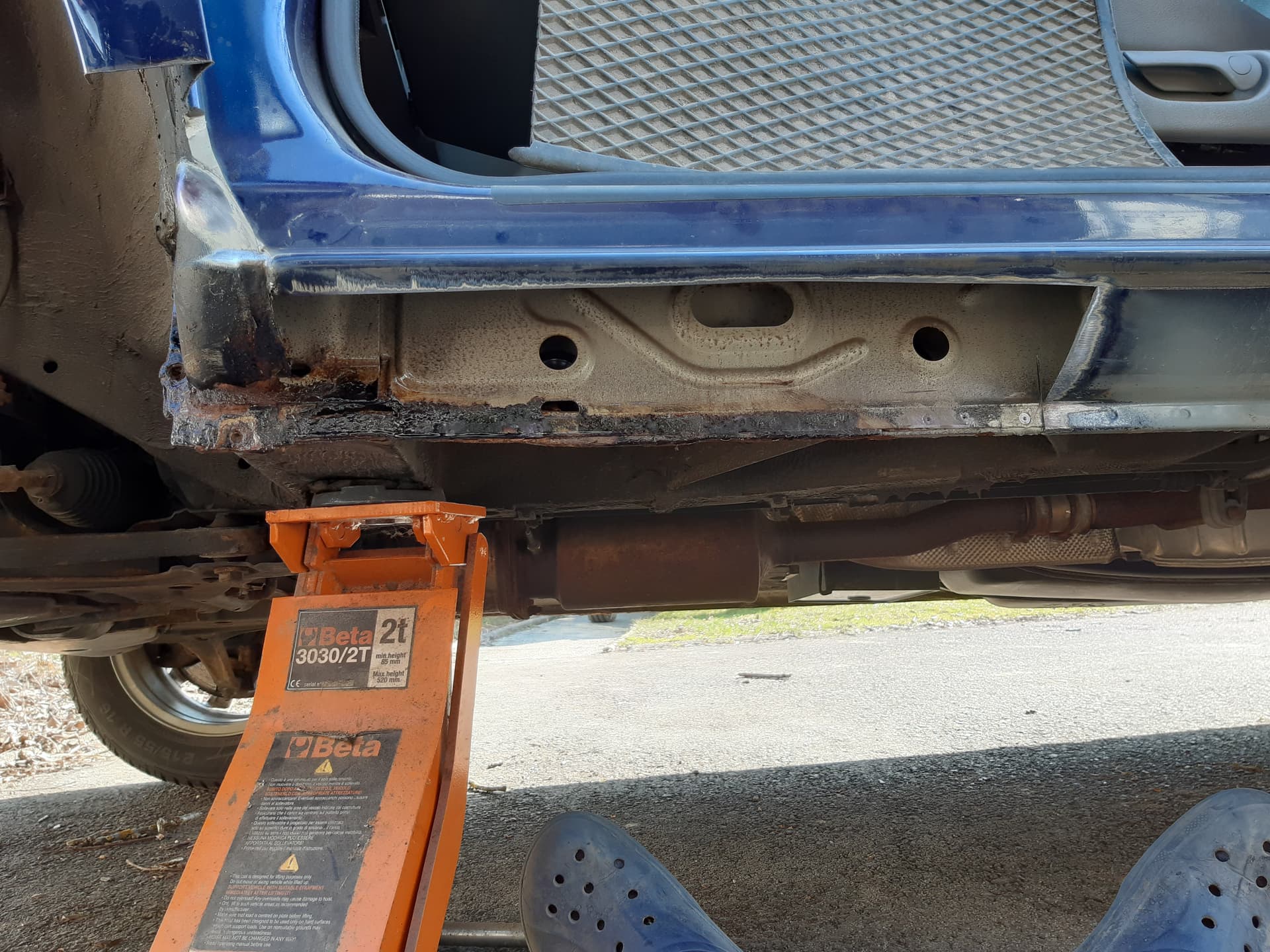

Du schneidest den Gammel aber komplett raus bevor neues Blech drüber kommt?
Klar, es wurde alles was ristig war entfernt.

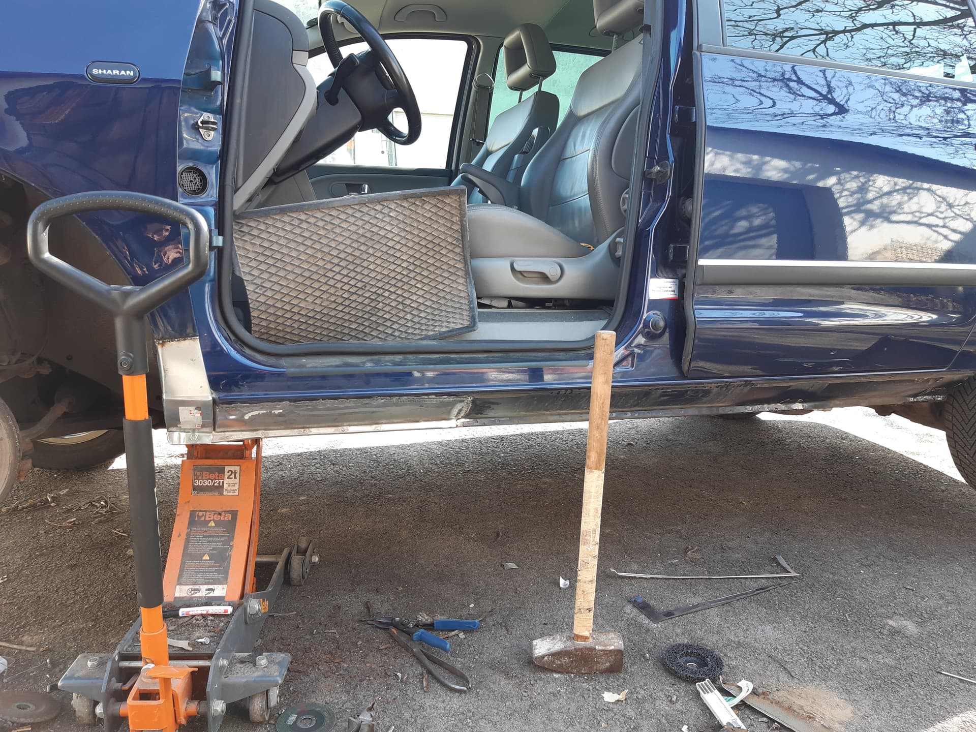

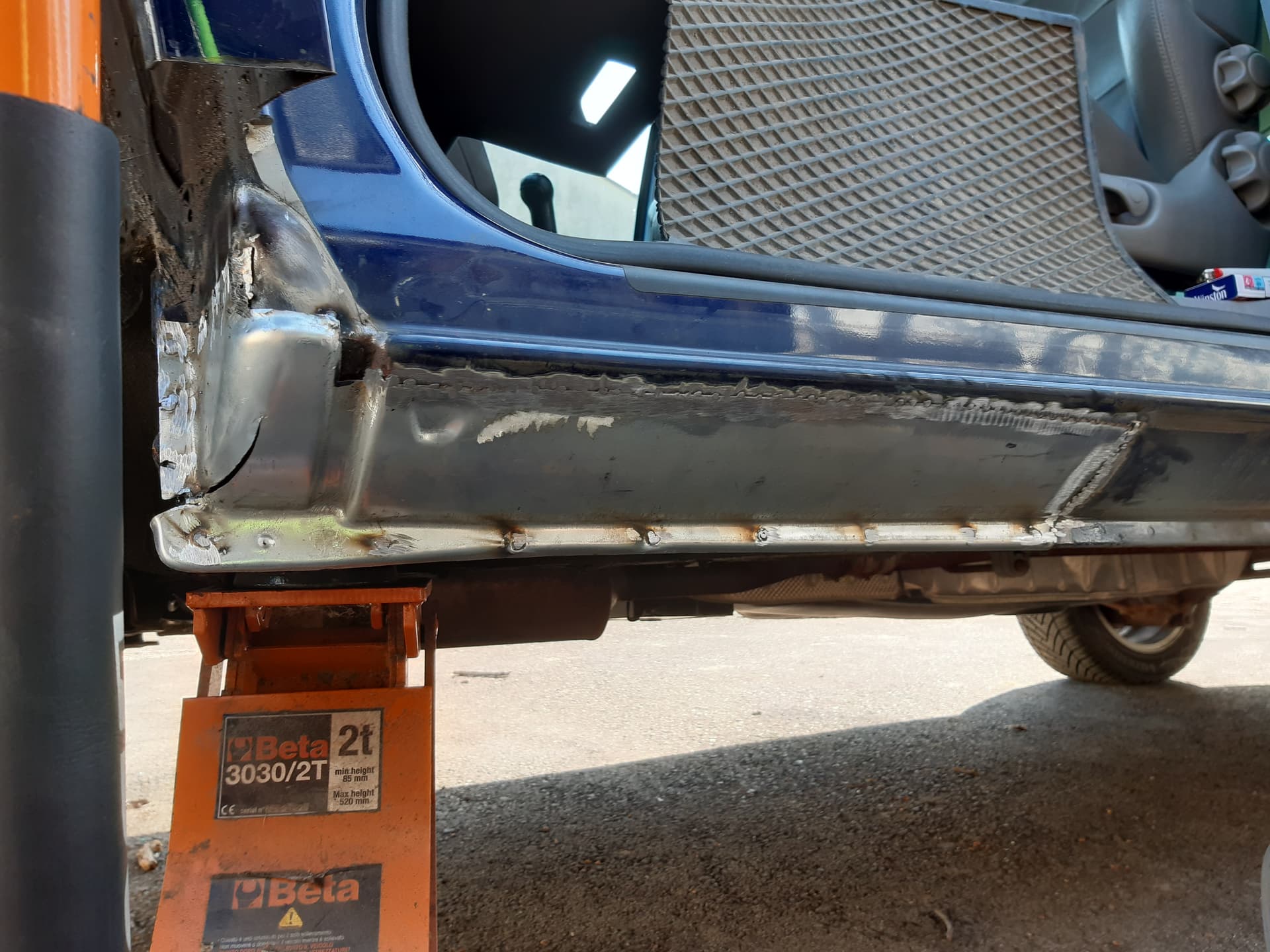

Mir fehlt auf den Bildetn der Unterstellbock zum Absichern .
Lege zumindest ein Rad unters Auto , dann bleibt zumindest etwas Überlebensraum .
Er ist genau so mutig wie ich es war, nur mein Wagenheber war von 1985
Hallo Eddiek, bei den Arbeiten unter dem Auto wurde natürlich auch noch ein Bock untergestellt.
Davon sieht man nur nicht’s auf den Bildern.
Ohne würde ich mich da niemals drunter trauen.

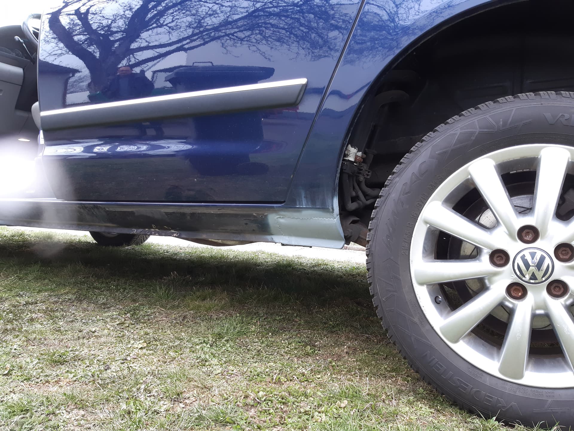

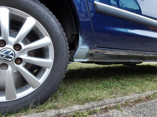

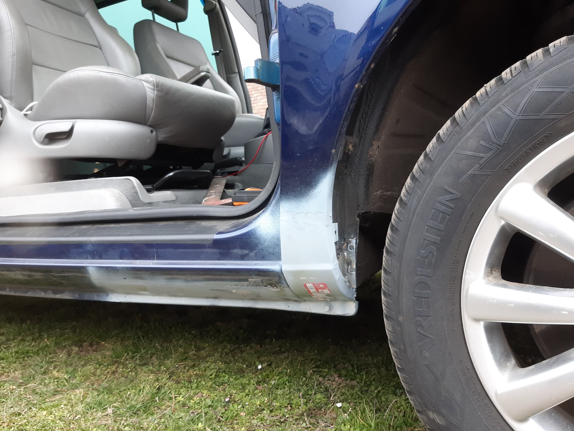

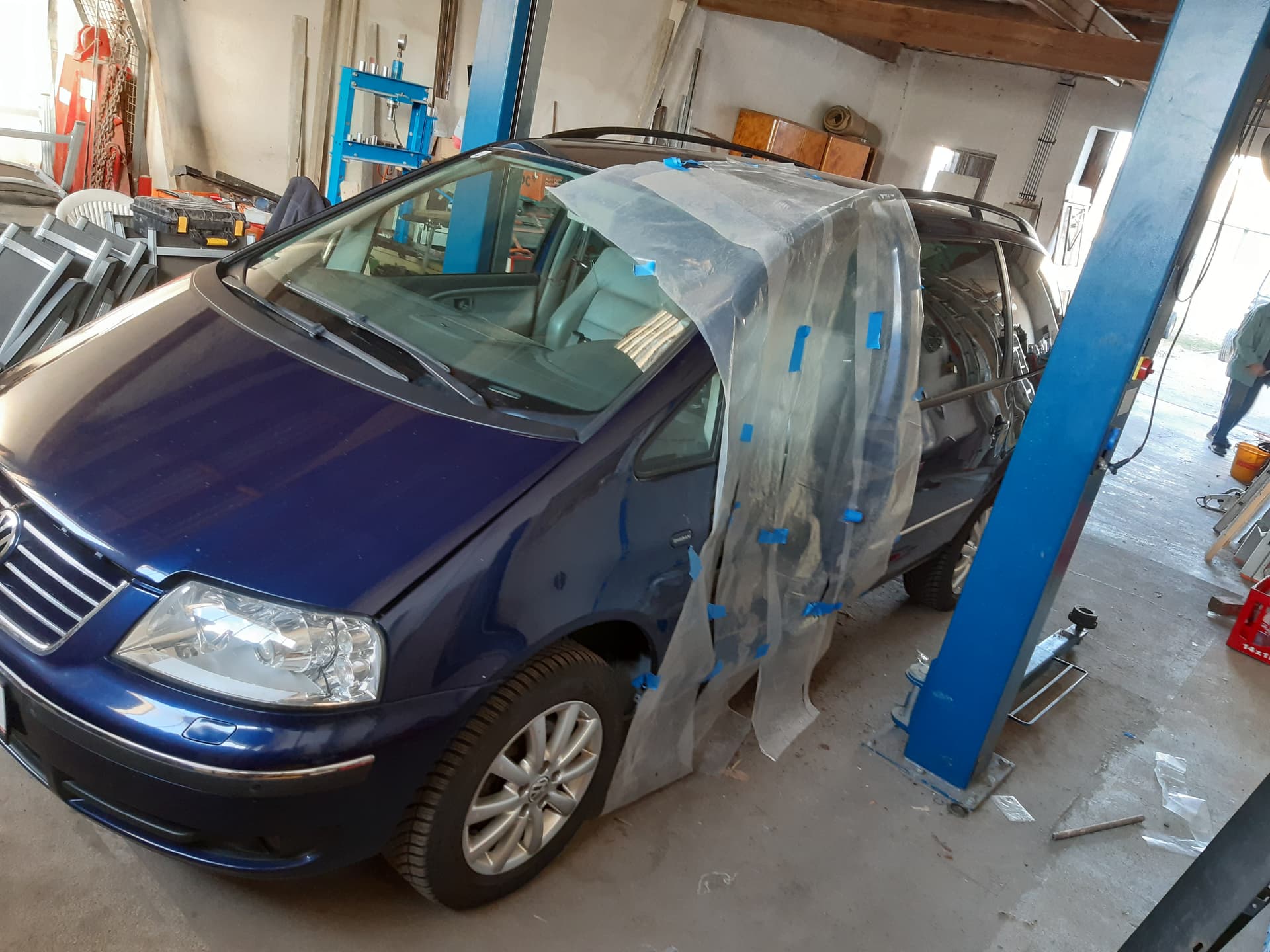

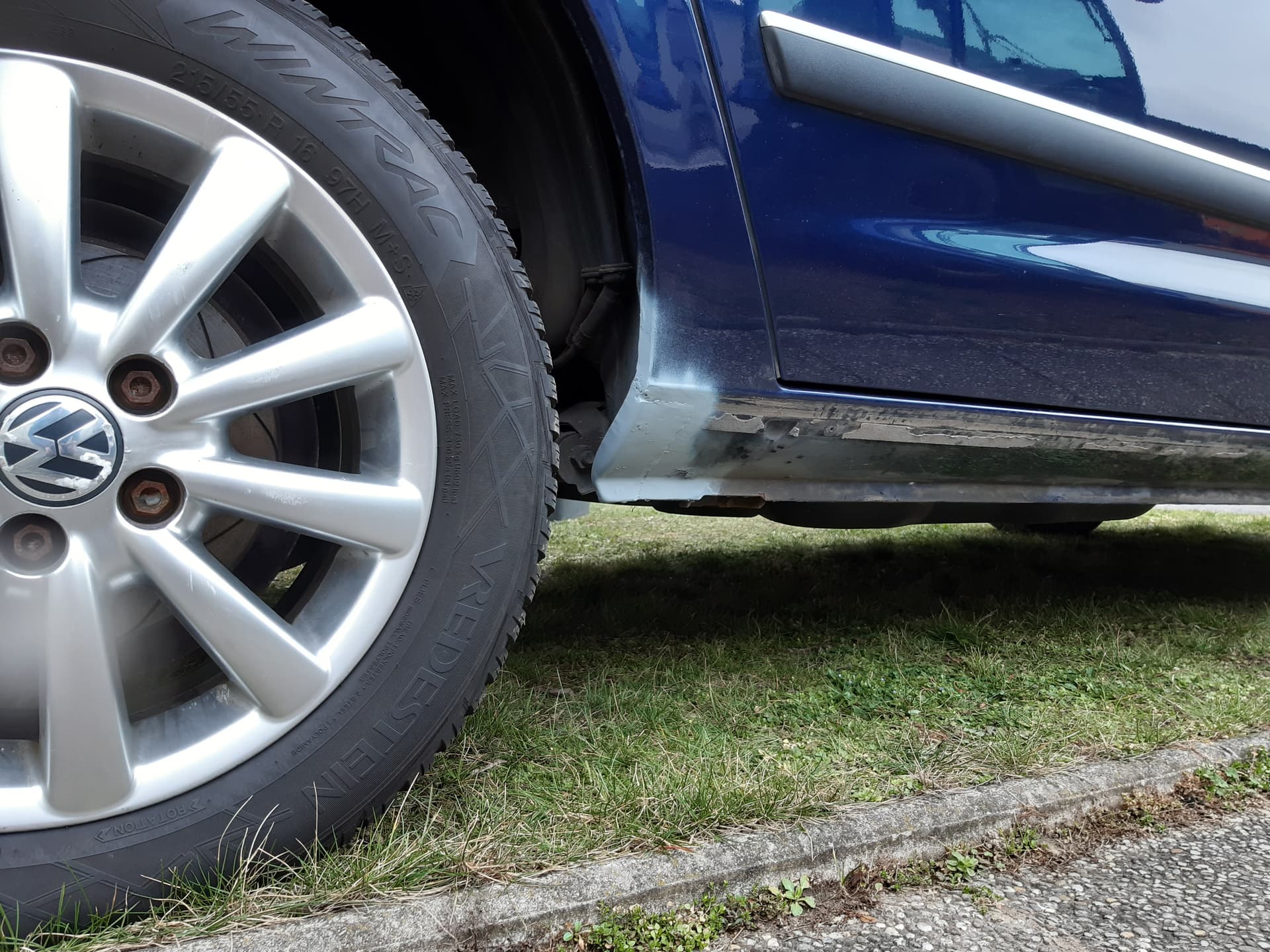

Heute haben wir weitergemacht.
Mit den Blech arbeiten sind wir jetzt fertig geworden.
Es ging heute soweit ganz gut, mal schauen wann wieder Zeit ist zum fertigmachen.
Schick
Hast du auch ein Foto von hinten „offen“ gemacht? Das würde mich interessieren, wie das da aussieht, bitte.
Dankeschön.
Sorry, das sind alle Bilder die ich gemacht habe.
Ich habe während der Arbeit nicht an die Bilder gedacht.
Überraschender weise war hinter den „ersten Blech“ nur wenig Rost.

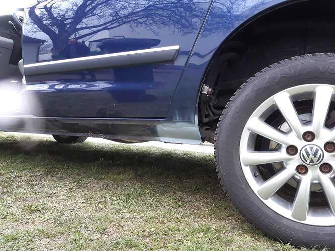

Woher hast Du die Rep - Bleche bezogen?
Wie ist die Qualität und Passgenauigkeit?
Bernd
Bleche muss man immer anpassen…!
War das im Foto an der Schwellerspitze so eine Anpassung? (sieht aus wie ein Riss)
