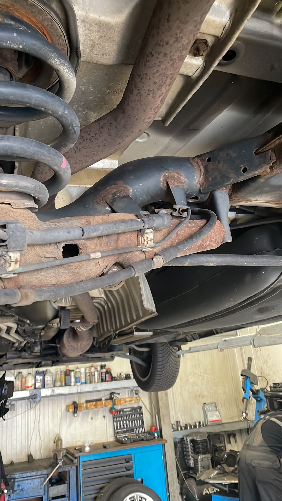

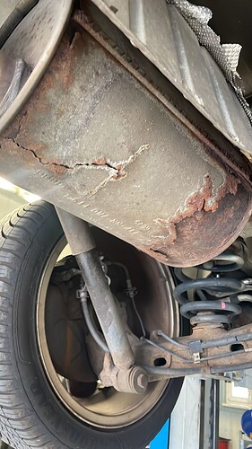

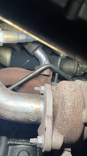

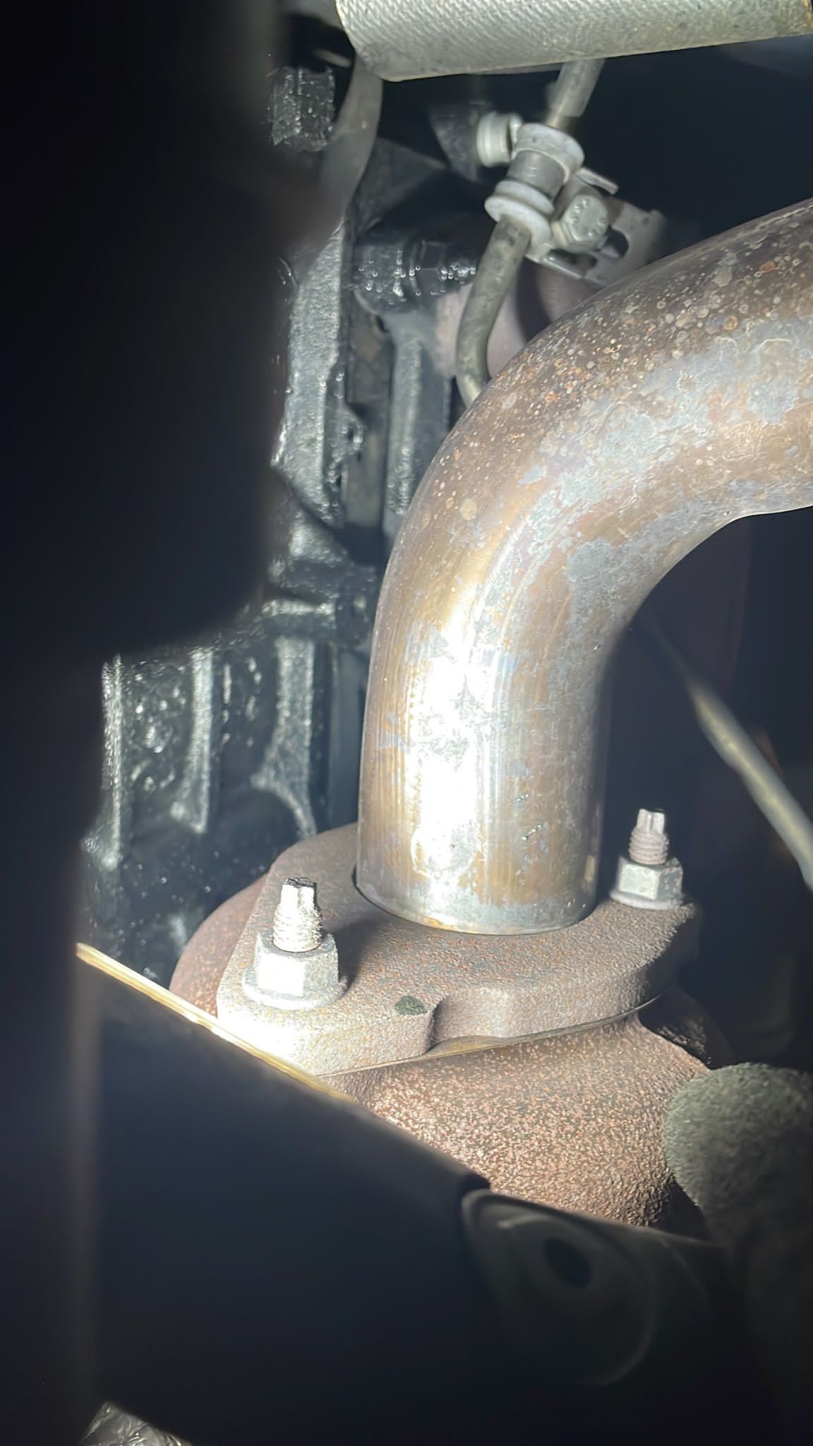

Guten Abend, sry wenn ich hier nicht alles richtig mache…hier nun die Bilder - habe sie leider mehr oder weniger kommentarlos bekommen, kann auch nicht wirklich etwas selbst dazu sagen
Den Krümmer kann ich nur auf zwei Bildern erkennen, und das nur teilweise. Einen Riss sehe ich nicht…
Der Rest der Bilder wirkt eher so, als ob die Werkstatt Mängel aufzeigen möchte. Dabei ist so ein Endtopf recht günstig zu tauschen. ![]()
Deine Werkstatt will dich ja mal fett abzocken.
Krümmer ist soweit ich sehe total in Ordnung auf den Bildern sieht man ja eher das Hosenrohr als den eigentlichen Krümmer.
Den Endtopf sollte man neu machen, kostet als aftermarket Teil vielleicht 40€.
Das bisschen Rost an der Hinterachse würde mich kaum Jucken, da kannst ne Drahtbürste nehmen und drüber pinseln.
Fazit, such dir eine andere Werkstatt. Das Auto ist in einem guten Zustand und für unter 200,- € locker wieder fit zu machen.
Ah Stoßdämpfer hinten brauchst du neue, die sind durch
…also doch so, das die Werkstatt (wahrscheinlich) keinen Bock hat …ok. Ich mache mich nun auf die Suche nach einer guten Werkstatt, werde euch auf jeden Fall berichten.

Die hinteren Stoßdämpfer schwitzen Öl, müssen nicht zwingend neu, habe dieses Phänomen schon öfter gehabt, obwohl völlig in Ordnung kam es mal zu minimalem Ölaustritt
Oft nach dem hoch bocken, gereinigt und es kam nix mehr, säubern und beobachten!
Zum Riss sollte mal jemand mit Fachwissen schauen, wenn überhaupt leckt irgendwo eine Dichtung

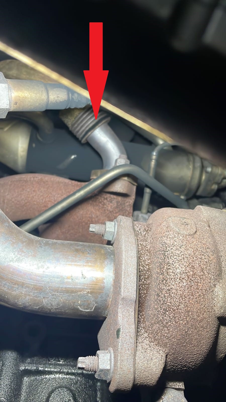

Auf dem bild wo der Turbo zu sehen ist, sieht man am AGR Kühler ganz deutlich die Rußspuren. Am besten mal selber unterlegen und ein Helfer bläst mit Druckluft hinten in den Endschalldämpfer. Evtl findet man so die undichte stelle
Wobei. Hab mir das bild nochmals vergrößert. So wie es aussieht ist die Lambdasonde auch schwarz. Und das Flexrohr sieht auch merkwürdig aus, als ob es am 1. Ring gerissen ist

Also ich würde da eher Dichtung tippen
Hallo @SHARAN_DAN ,
das Rohr Verbindungsrohr 03G131521AE am Kühler für die Abgasrückführung austauschen (Sharan BRT).
ist gerissen
In dem verlinkten Beitrag findest du alles was benötigt wird.
