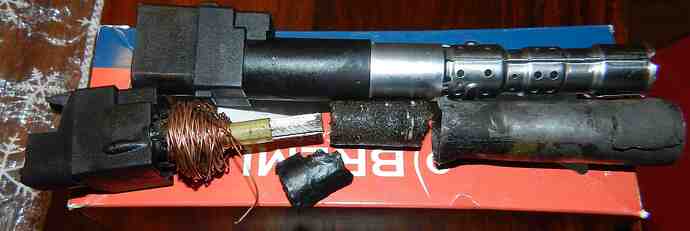

Ich füg’ mal das Bild von den Teilen ein, die ich bisher 'rausoperieren konnte
Click -> Gross
Oben = Soll. Unten = Ist

In der Regel schmelzen die auch nicht so zusammen. Ich kenne die nur mit kleinen Löchern und Durchschlägen oben wo das Teil auch bei Dir eine Beule gemacht hat.
Ich würde auf jeden Fall auch die dazugehörige Kerze anschauen und ggf. wechseln. Nicht dass die neue Spule auch gleich dahingerafft wird…

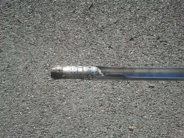

Ok. Draussen. Von der letzten Konstuktion mache ich noch ein Bild, vielleicht kann’s jemand gebrauchen.

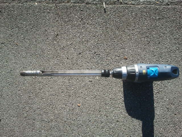

Zum ausbauen des dritten Teils der Zündspule habe ich mir aus einem Zündkerzensteckerabziehspezialwerkzeug (Deutsch ist super) ein
Zündspulensteckermetallteilherausdrehwerkzeug zur Verwendung mit einem Akkuschrauber gebaut. Vorher alles über Nacht in WD40 einweichen und los geht’s…
(Nach 2 Stunden vergeblichem per-hand-versuchen…)
A bisserl Geduld brauchts aber scho’, ihr seid’s gwarnt
