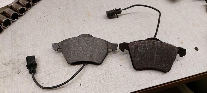

Die neuen Bremsbeläge für vorne haben das Kabel nicht nach oben, sondern nach unten:
Teilenummer: ATE 13.0460.7143.2
Mein Sharan: 0603 576
Auf der ATE-Seite heißt es, dass sie bis Fahrgestellnummer 7M-1-070000 sind. Meiner hat VIN WVWZZZ7MZ4V018234.
Beläge___________7M-1-070000
Fahrzeug_WVWZZZ7MZ4V018234
Reinpassen tun sie. Man könnte das Kabel statt oben durch auch unten lang zur Position für den Stecker führen. Ist das zulässig, oder habe ich hier falsche Bremsbeläge?
Nachtrag:
Ich brauche ATE 13.0460-7154.2
Die oben genannten gegen zurück.

Deine Auto ist 3 Jahre nach dem Datum (Beläge: 1 (2001), Auto: 4 (2004))

Bei unserem 2007er geht die Leitung auch nach außen weg.
Du hast gewiss die falschen Belege gekauft.
Es gibt auch Unterschiede in den Abmessungen (ist auch auf deinem Foto zu sehen).
Ich weiß. Hab die richtigen schon bestellt.

Hier noch der Pedia Artikel (mit Leitung nach innen, leider kein Foto vom eingebauten Zustand).
Die Änderung erfolgte vermutlich beim Übergang von 15 Zoll auf 16 Zoll Räder und Bremsen.
